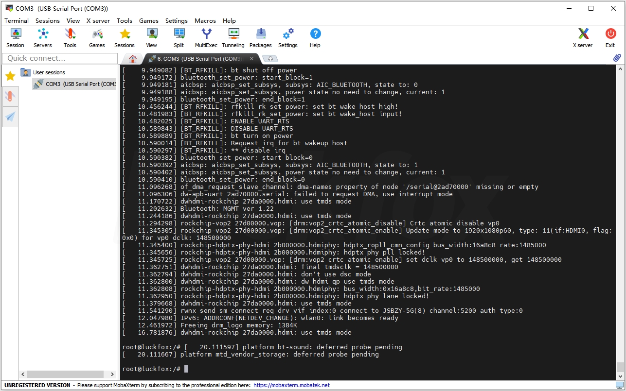

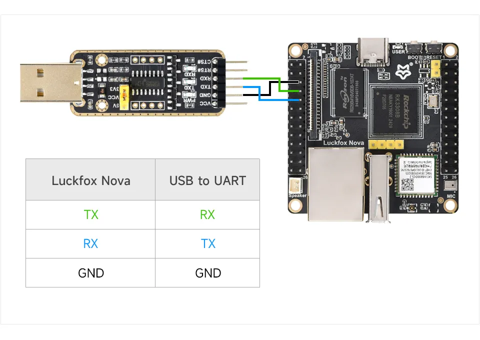

2.3 串口登录​
首先将串口模块一端连接电脑,另一端连接 Nova 的引脚 TX、GND 和 RX 上,接线如下图:
Luckfox Nova
  1. 下载远程登录软件,解压即可使用。( 戳我下载 )。
  2. 打开电脑设置,搜索设备管理器,查看设备管理器对应的 COM 口并记录下来。
  1. 选择Session->Serial,设置串口的波特率波特率为115200。
  1. 点击OK,按下回车,输入登录名和登录密码就可以登陆了.
