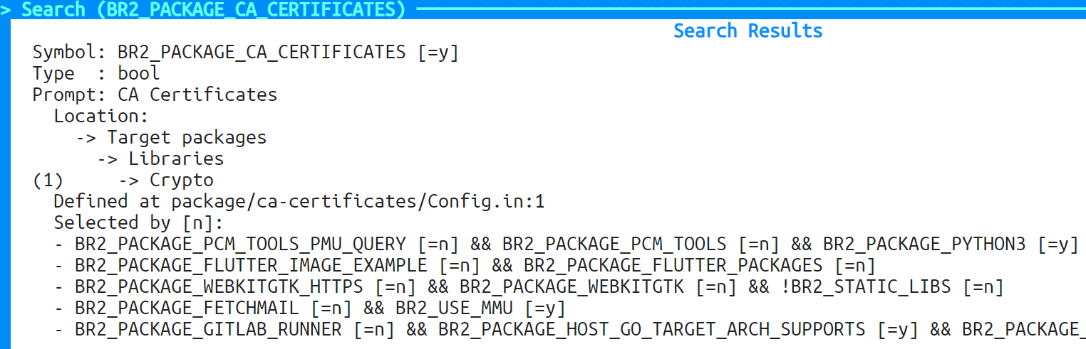

    • 在 Buildroot 系统中,如未启用 CA 证书,需要在 SDK 中开启后重新编译镜像。具体操作请参考对应产品 SDK 的 Buildroot 章节:
    BR2_PACKAGE_CA_CERTIFICATES=y

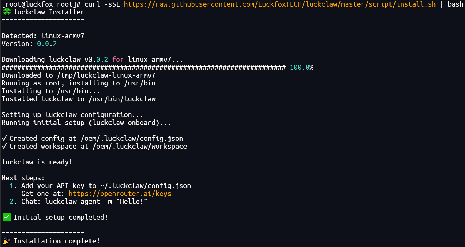

  1. 执行快速部署命令
    curl -sSL https://raw.githubusercontent.com/LuckfoxTECH/luckclaw/master/script/install.sh | bash

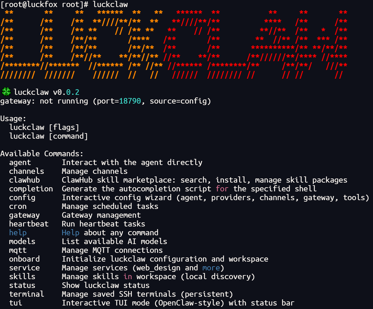

  1. 执行完成后,若终端输出 LuckClaw 的版本信息及使用说明,则表示安装成功。

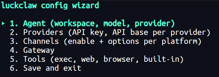

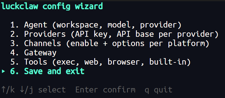

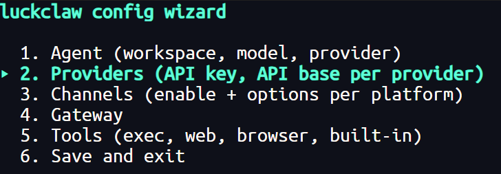

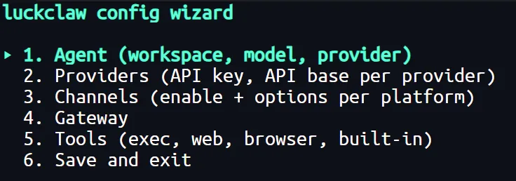

  2. 执行后会出现如下配置向导界面:
    luckclaw config wizard
    ▸ 1. Agent (workspace, model, provider)
    2. Providers (API key, API base per provider)
    3. Channels (enable + options per platform)
    4. Gateway
    5. Tools (exec, web, browser, built-in)
    6. Save and exit
    • Agent (workspace, model, provider):选择 Agent 的工作空间,并指定要使用的 AI 模型及对应的 Provider。
    • Providers (API key, API base per provider):配置模型服务提供商的 API 信息,例如 API Key 与 API Base 地址,用于连接对应的模型服务。
    • Channels (enable + options per platform):选择需要接入的平台,并根据不同平台启用对应的功能选项。
    • Gateway:网关相关设置,一般情况下保持默认配置即可。
    • Tools (exec, web, browser, built-in):启用 Agent 可使用的工具能力,例如:
      • Exec:允许 Agent 执行 Shell 命令
      • Web Search (Brave):通过 Brave Search 进行网络搜索
      • Web Fetch (Firecrawl):抓取并解析网页内容
      • Web Proxy:通过代理访问网络资源
      • Browser (remote):远程浏览器访问能力
      • Agent Browser:当配置 browser 工具时,Agent 可自动调用浏览器进行操作
      • Agent Memory:启用 Agent 记忆功能(MEMORY.md + 自动整理)
      • Self-Improving:通过错误反馈进行自我优化
      • ClawdStrike:安全扫描与风险检测
      • Evolver:记录经验与学习过程
      • Adaptive Reasoning:根据任务动态调整推理深度
    • Save and exit:保存当前配置并退出设置界面。

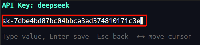

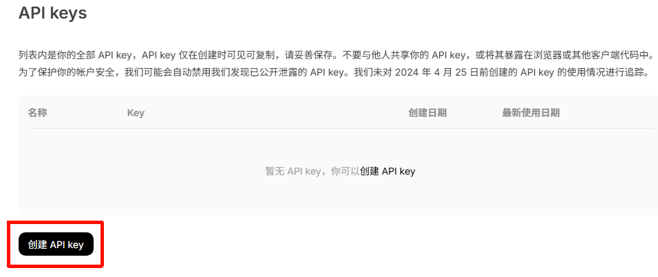

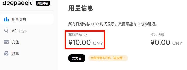

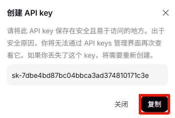

  1. 访问 API Key 管理页面:https://platform.deepseek.com/api_keys
    • 在用量信息里面,确保账户中有可用余额
    • 点击创建 API Key,设置名称后生成 Key
    • 复制生成的 API Key(注意:该 Key 仅在创建时可见,关闭后无法再次查看,需要重新生成)
  2. 在终端执行以下命令进入配置界面:
    luckclaw config

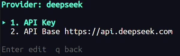

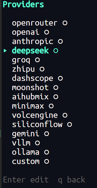

  3. 使用方向键选择 Providers(模型服务提供商配置),并按 Enter 进入。
  4. 以 DeepSeek 为例,选择 deepseek 进行配置,将获取到的 API Key 填入 LuckClaw 的对应字段,按 Enter 保存。

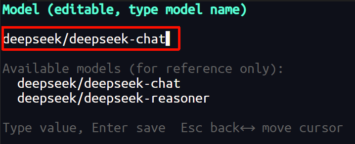

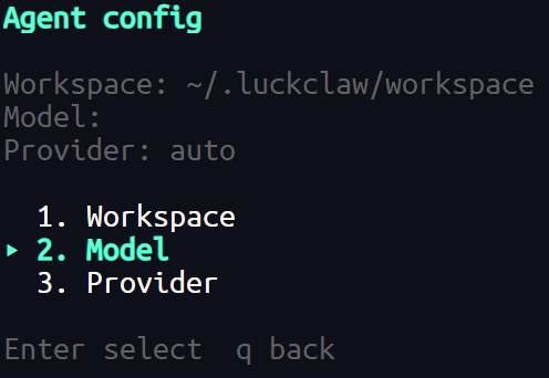

  5. 按 q 或 Esc 返回主菜单,选择 Agent(模型与工作空间配置),选择 Provider 并配置 Model(API Key 生效后通常会显示可选模型列表)。
  6. 输入模型名称后按 Enter 保存,返回主菜单。
注意
部分 LLM 厂商不会自动列出模型,需要在官网确认模型名称后手动填写。

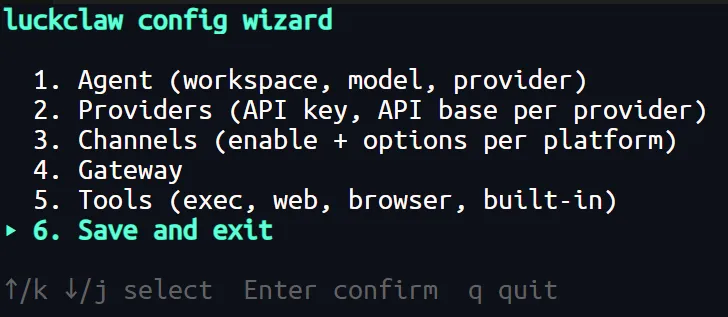

  1. 选择 Save and exit,确认并保存所有配置后退出配置界面。

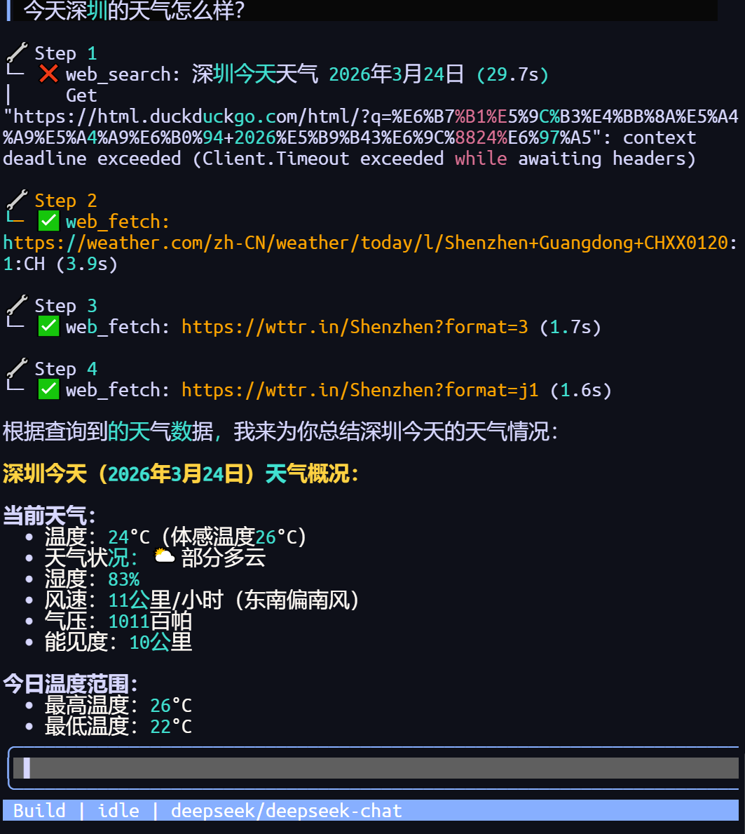

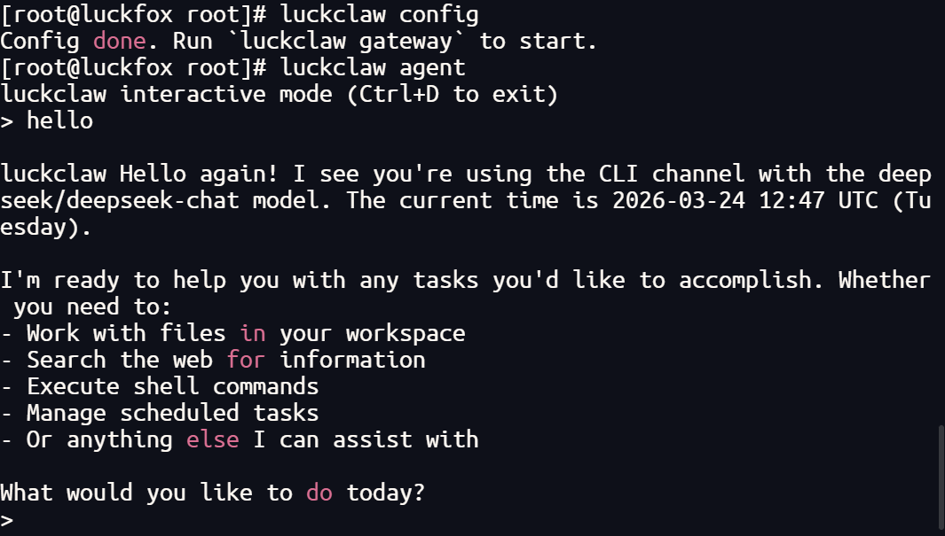

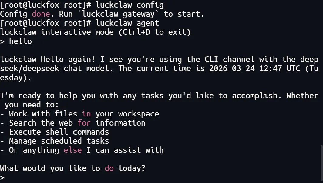

  2. 配置完成后,可通过 Agent 进行交互测试,以验证 LLM API 是否配置成功。
  3. 可执行以下命令进入 TUI 界面,获得更直观的交互体验,按Ctrl+D退出交互界面:

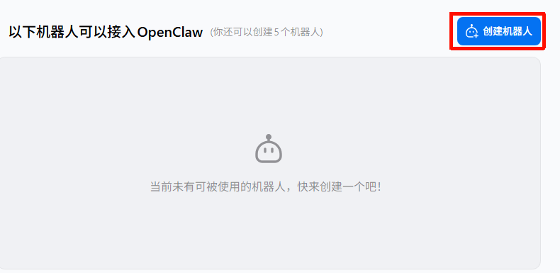

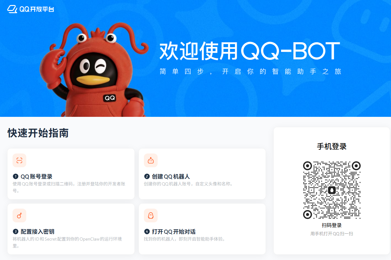

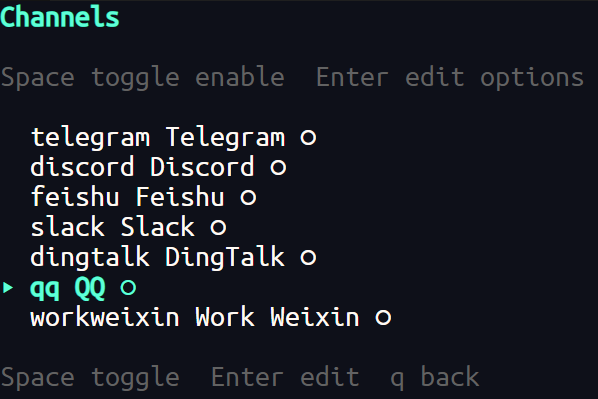

4.1 QQ​

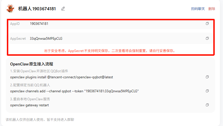

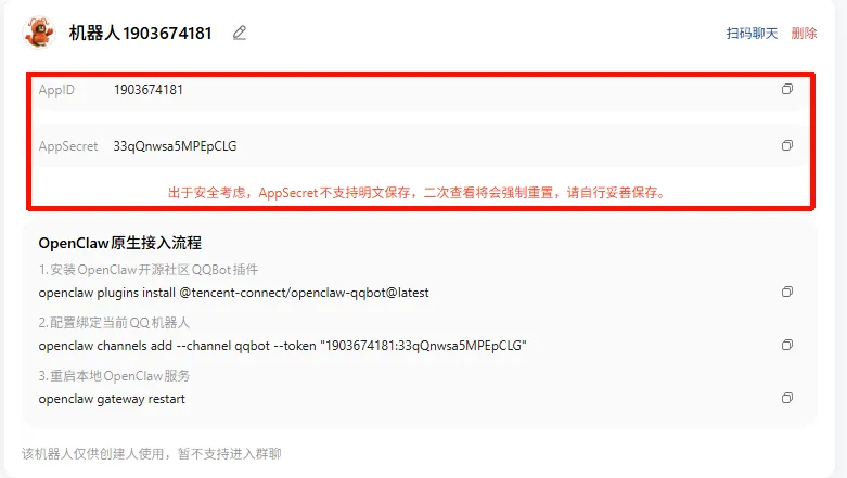

  1. 创建 QQ 机器人(QQ-BOT),访问 QQ 开放平台 https://q.qq.com/qqbot/openclaw/login.html
  2. 扫码登录后创建机器人,并获取 AppID 和 AppSecret。
  3. 在终端执行以下命令进入配置界面:
    luckclaw config
  4. 使用方向键选择 QQ Channels,并按 Enter 进入配置页面。
  5. 启用 enable,填写 AppID 和 AppSecret,按 Enter 保存并返回主菜单。

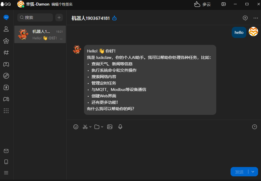

  7. 在开发板端启动 Gateway 服务,即可在 QQ 中与 LuckClaw 进行交互:
    luckclaw gateway start
