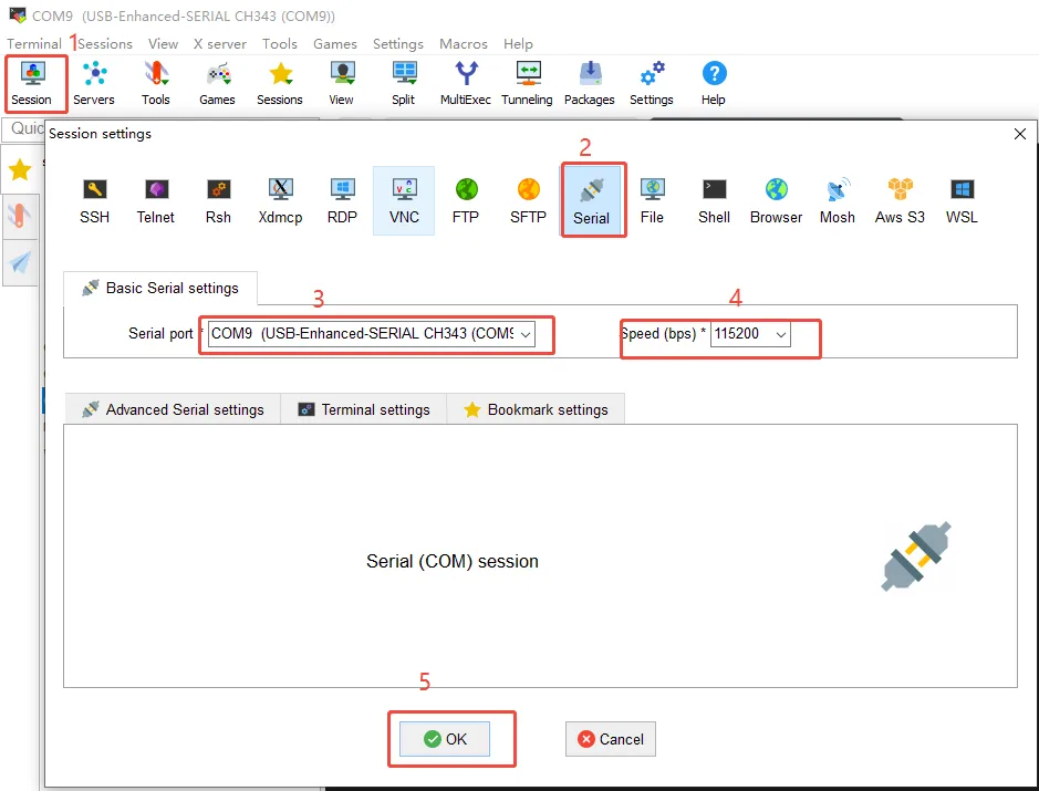

打开 MobaXterm 软件,新建串口 (Serial)会话;配置串口波特率,波特率为 115200,可根据实际修改后的串口参数进行调整。
