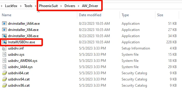

  1. 下载全志烧录软件 PhoenixSuit。

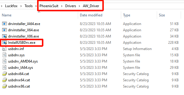

  2. 打开PhoenixSuit\Drivers\AW_Driver文件夹, 安装 InstallUSBDrv.exe 驱动程序,安装完成后重启电脑。

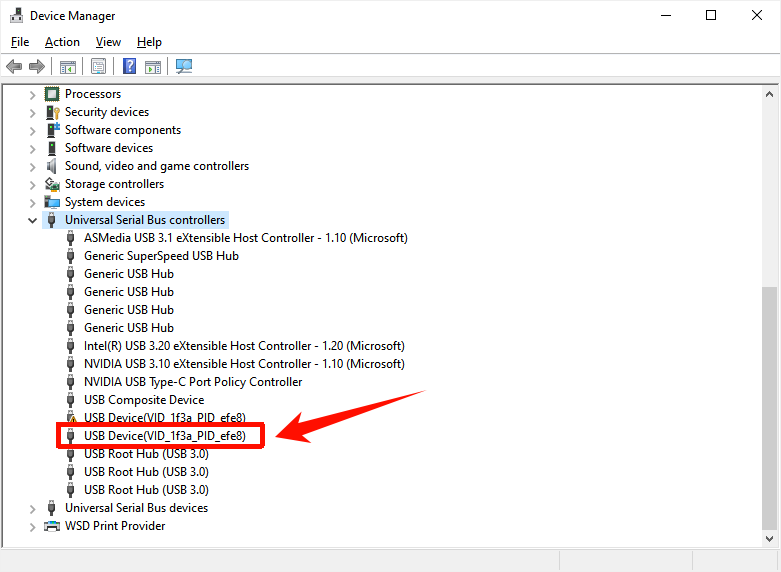

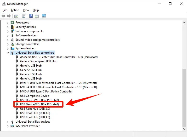

  3. 安装成功后,可以在设备管理器中出现的设备。

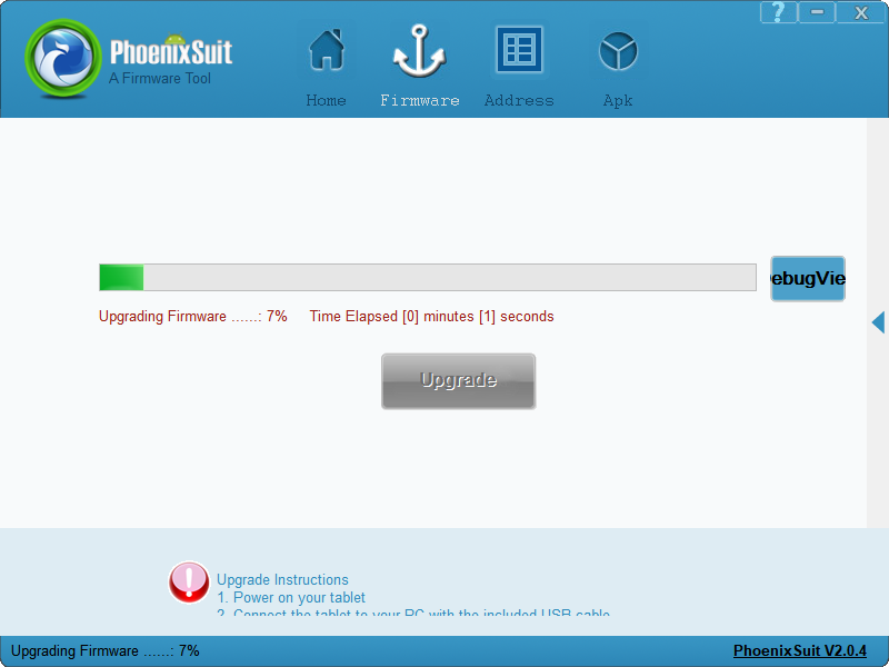

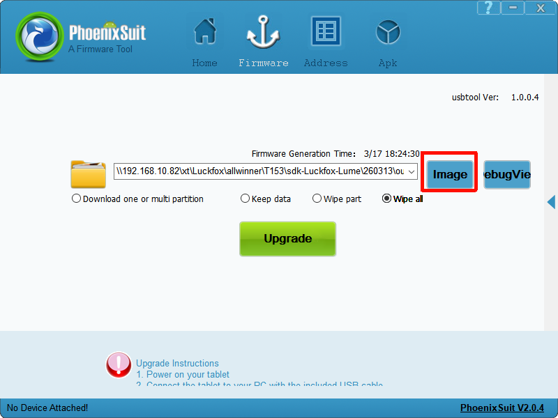

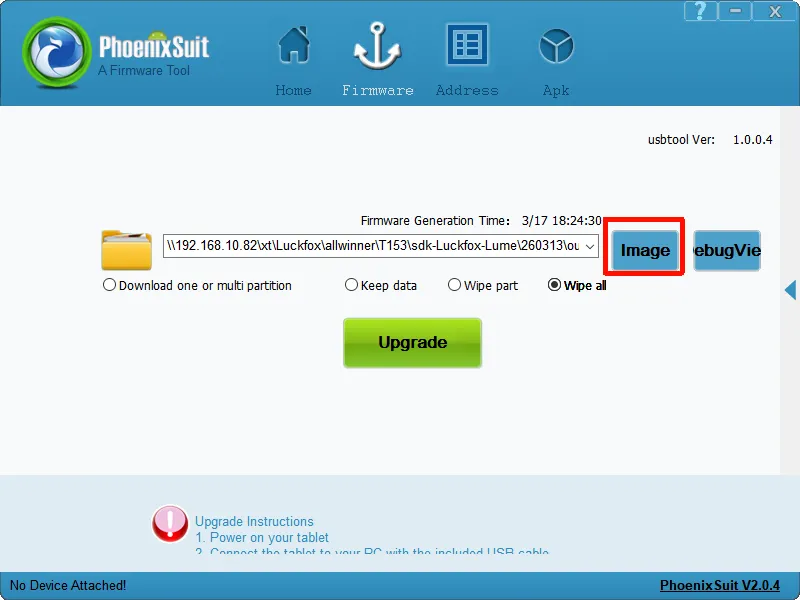

  1. 打开 PhoenixSuit.exe 软件,并加载需要烧录的镜像文件。
  2. 如果在前面安装驱动时已经将开发板连接到电脑,请先断开开发板与电脑的连接。

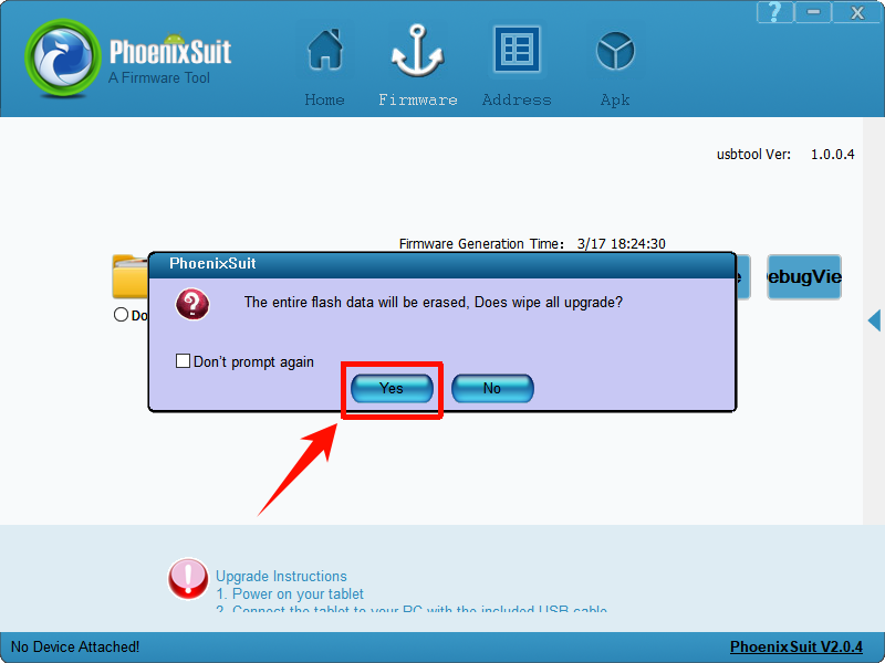

  3. 按住开发板上的 FEL 按键,然后将开发板连接到电脑。此时会弹出提示窗口,直接点击 YES 即可开始下载。
提示

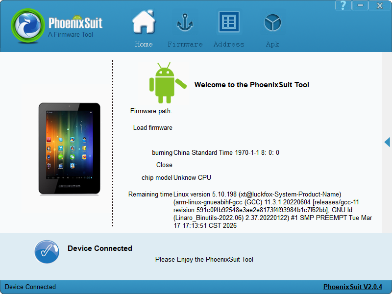

虽然此时开发板已经连接到电脑,但 PhoenixSuit 软件左下角仍可能显示“未检测到设备”。这属于正常现象,与瑞芯微设备进入 MaskROM 模式后会被识别为设备的方式有所不同。
  1. 安装成功显示:

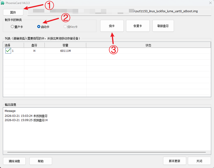

  1. 打开启动卡制作工具 PhoenixCard.exe。
  2. 将 TF 卡通过读卡器接入 Windows 电脑,选择 sdboot 镜像文件,并选择 启动卡 模式,然后点击 烧卡 开始制作启动卡。

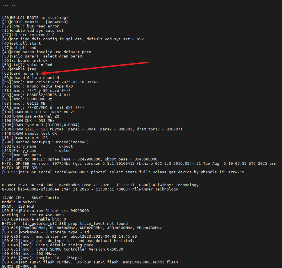

  3. 制作完成后,将 TF 卡插入开发板并上电。开发板会优先从 TF 卡启动;当 boot0 日志中打印 card no is 0 时,表示系统已从 TF 卡启动。
