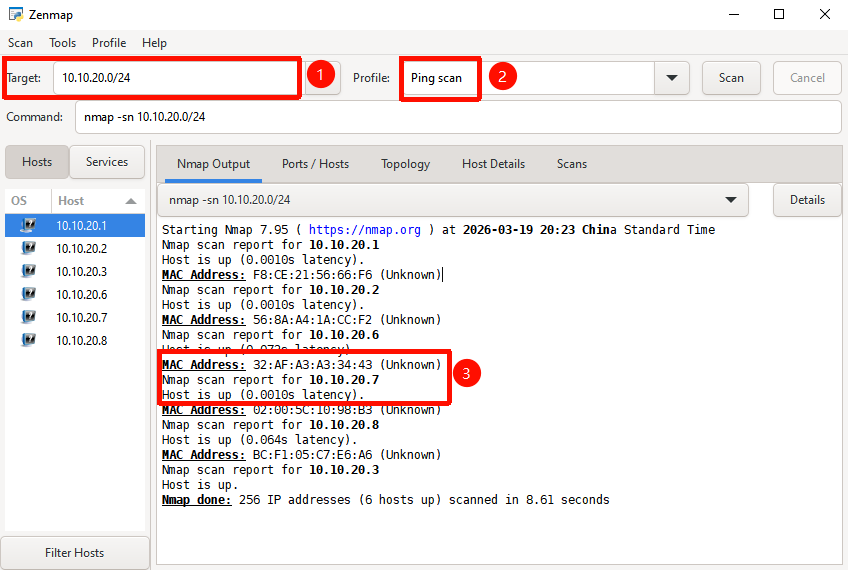

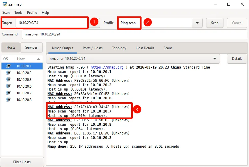

  1. 下载和安装局域网 IP 扫描工具( 戳我下载 )。
  2. 运行 Zenmap,输入自己的网段,选择Ping scan,点击Scan按钮,扫描当前局域网内的 IP 地址。
  3. 记录当前的 IP 地址了。
  4. 将设备上电,并确保设备连接上网络后
  5. 重新点击 Scan 按钮,扫描当前局域网内的 IP 地址:
  6. 排除掉所有先前记录的的 IP 地址,剩下的就是开发板的 IP 地址了。
如果您的本地网络网段是 192.168.xxx.xxx,则需要将配置中的 10.10.20.0/24 替换为对应网段,例如 192.168.xxx.0/24。 其中 /24 表示子网掩码为 255.255.255.0,即前 24 位为网络地址(通常表现为前 3 段相同),请根据实际网络环境进行替换。

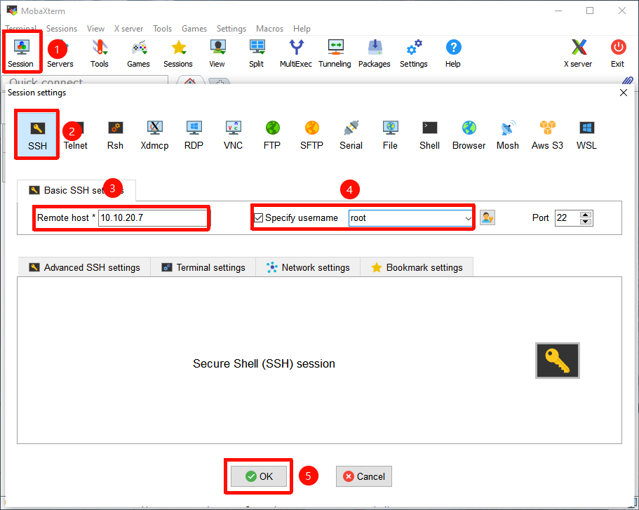

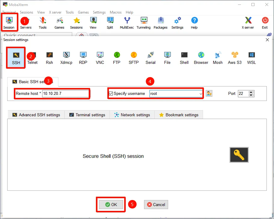

  2. 打开 MobaXterm 远程登录软件,选择Session->SSH,在 Remote host 输入我们前面查询到的IP地址10.10.20.7。

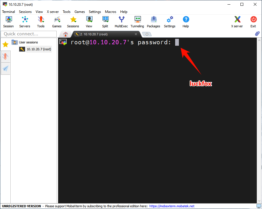

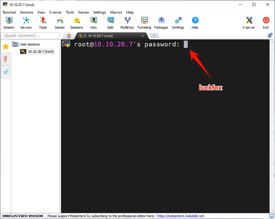

  3. 填写完成后,点击OK,输入登录名和登陆密码,登录名和登录密码请查看准备工作部分。
输入密码时屏幕上没有变化属于正常现象,密码输入完成后按回车键访问。

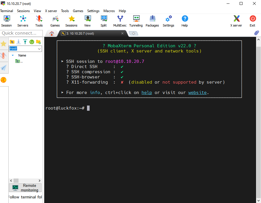

  1. 此时成功登录开发板:

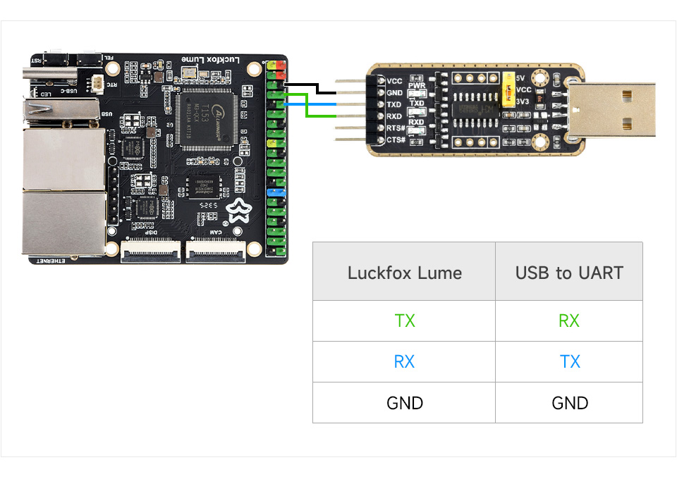

首先将串口模块一端连接电脑,另一端连接 Luckfox Lume 引脚上,接线如下图:

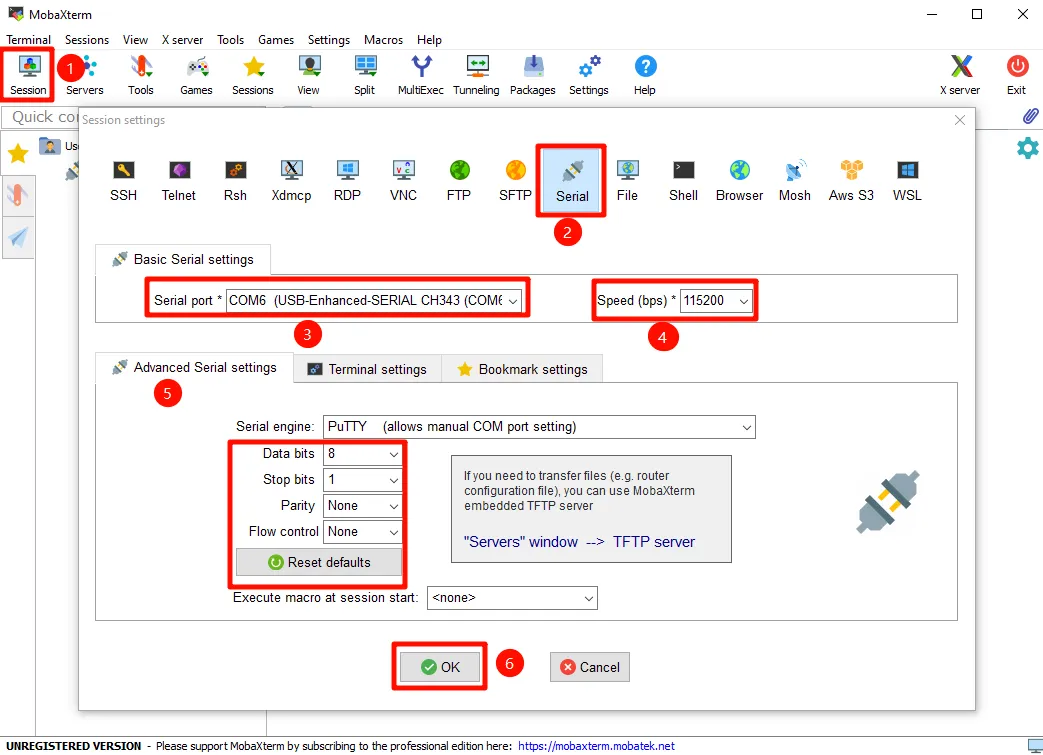

  1. 下载远程登录软件,解压即可使用。(戳我下载)。

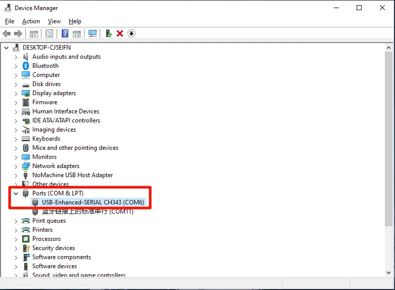

  2. 打开电脑设置,搜索设备管理器,查看设备管理器对应的 COM 口并记录下来。
  3. 选择Session->Serial,设置串口的波特率波特率为 115200。

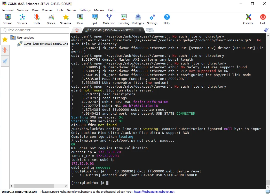

  4. 点击OK,按下回车,输入登录名和登录密码就可以登陆了。
