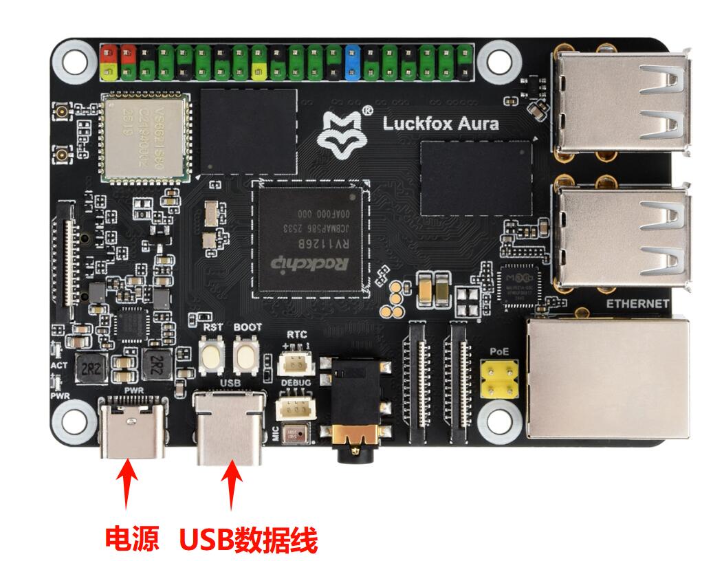

4.1.2 开发板已开机:通过按键重新进入​

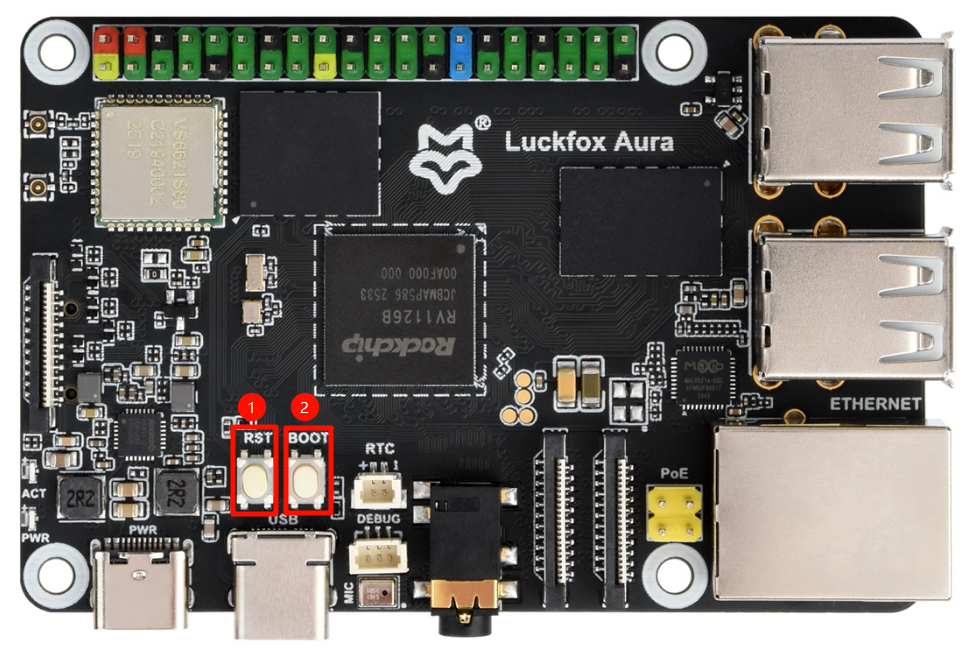

如果开发板已经接通电源并开机,想要重新烧录系统,可以保持数据线和电源连接,通过 RESET 和 BOOT 按键重新进入 LOADER 模式,无需反复拔插电源。
  1. 按住 RESET 键,不松开。
  2. 保持按住 RESET 键,再按住 BOOT 键,此时两个按键都保持按下。
  3. 松开 RESET 键,让开发板重新启动,继续按住 BOOT 键。
  4. 等烧录工具识别到 LOADER 设备后,松开 BOOT 键。
BOOT 和 RESET 按键的位置如下:

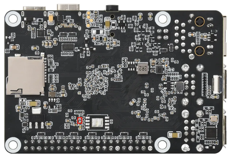

如果设备进入不了 Loader 模式,此时才可以尝试强行进入 MaskRom 模式。
  1. 连接数据线,打开瑞芯微刷机工具 RKDevTool。
  2. 断开 Aura 电源,短接开发板焊盘两端。
  3. 接通电源,就会看到提示Found One MASKROM Device。

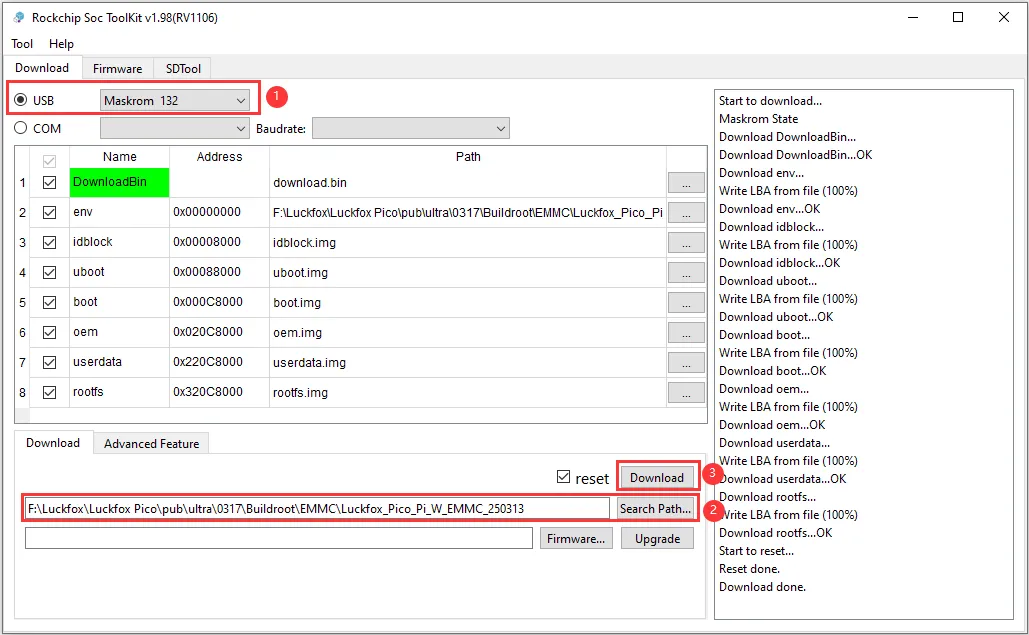

  2. 若已通过 ADB 成功连接开发板,可直接执行命令 reboot loader,快速进入烧录模式,无需手动按键操作。
  • 设备连接和镜像的分区烧录。 ① 使用 USB-C 数据线将设备连接到电脑,同时按住 BOOT 键接入电源。当瑞芯微刷机工具显示 Loader 设备(设备号可能不同)后,即可松开 BOOT 键。
② 点击Search Path选择固件存放目录,勾选所有需要烧录的分区项,点击Download按钮执行烧录。
  • 设备连接和完整镜像的一键烧录。 ① 使用 USB-C 数据线将设备连接到电脑,同时按住 BOOT 键接入电源。当瑞芯微刷机工具显示 Loader 设备(设备号可能不同)后,即可松开 BOOT 键。 ② 点击Firmware选择固件存放目录,点击Upgrade按钮执行烧录。

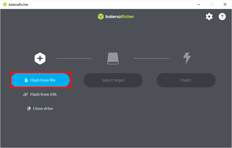

  1. 从资料下载页的 常用工具 中下载并解压 balenaEtcher 烧录工具。
  2. 烧录步骤。 ① 打开 balenaEtcher 烧录工具,点击Flash from file。

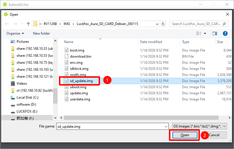

② 选择镜像sd_update.img文件,点击打开。
③ 忽略分区表提示,选择继续。

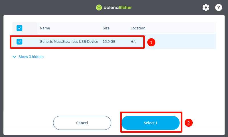

④ 将 SD 卡插入读卡器并连接至电脑,此时会在 USB 磁盘下会显示 SD 卡大小。

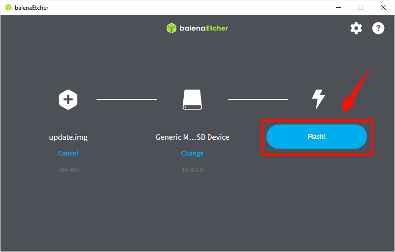

⑤ 点击 Flash 创建 SD 卡。

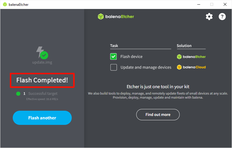

⑥ 当显示 Flash Completed 镜像就烧录成功了。

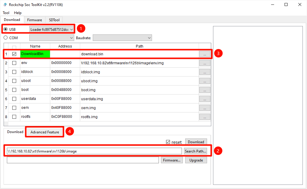

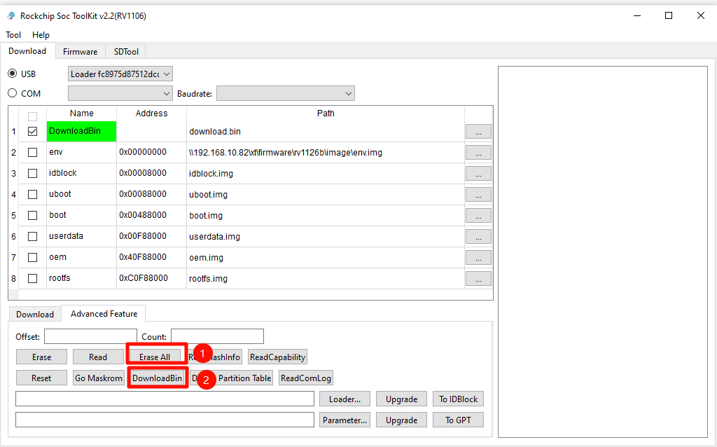

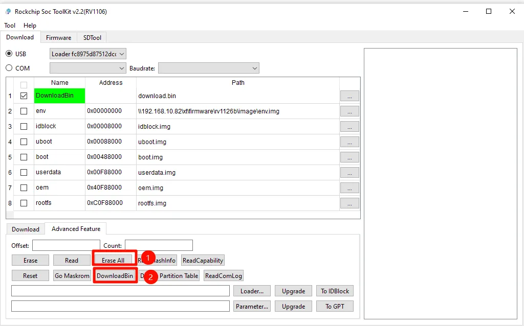

8. 镜像擦除​
  1. 点击Search Path选择固件存放目录,勾选 Download.bin。
  2. 切换至 高级功能(Advanced Feature),点击Download.bin进行烧录。下载完成后,可点击Erase执行擦除操作。 xxx xxx
