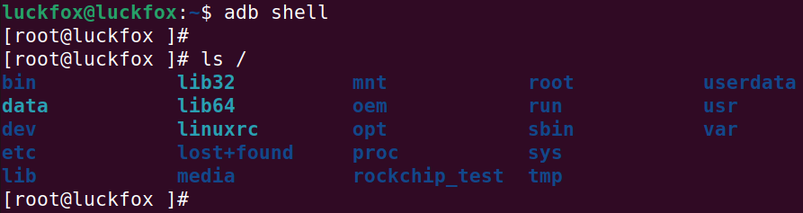

adb shell

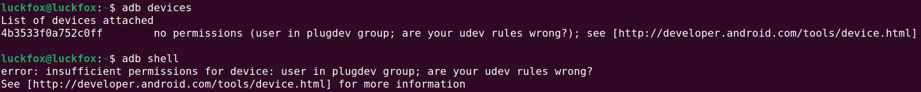

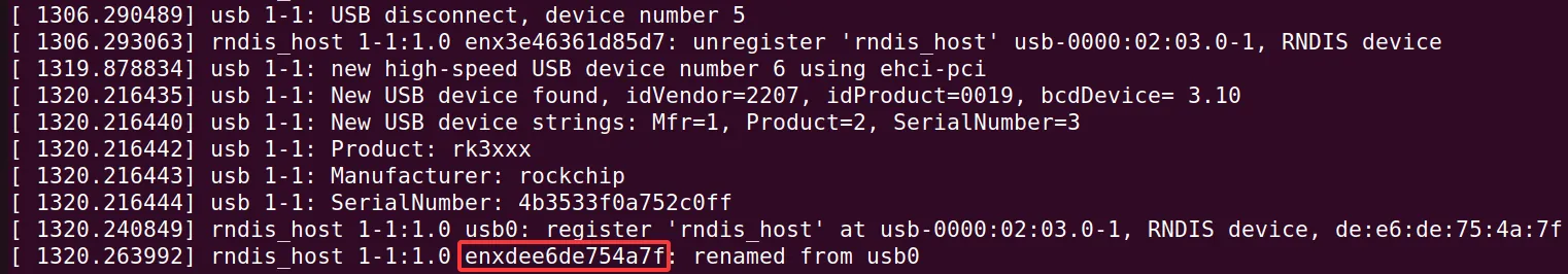

  1. 如果不配置正确的 udev 规则,普通用户将无法访问 USB 设备,使用 adb shell 时会提示 “udev rules wrong” 或权限不足的错误。
  1. 使用lsusb命令查看设备 ID 号。
  1. 创建或编辑 udev 规则文件:
sudo vim /etc/udev/rules.d/51-android.rules
  1. 在文件中添加以下内容赋予 plugdev 组的用户对 ID 为 2207:0019 的设备的读写权限:
SUBSYSTEM=="usb", ATTR{idVendor}=="2207", ATTR{idProduct}=="0019", MODE="0666", GROUP="plugdev"
  1. 保存文件后,更改规则文件的权限:
sudo chmod 644 /etc/udev/rules.d/51-android.rules
  1. 重新加载 udev 规则:
sudo udevadm control --reload-rules\nsudo service udev restart
  1. 重新连接设备,拔掉设备并重新插入,以确保新的规则生效。

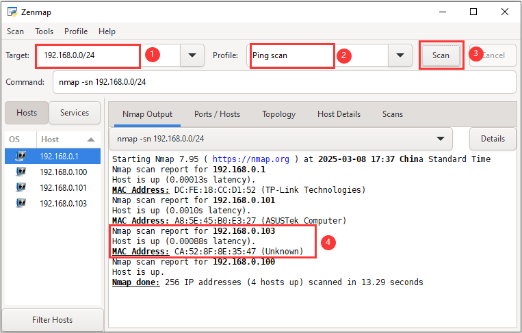

  1. 下载和安装局域网 IP 扫描工具( 戳我下载 )。
  2. 运行 Zenmap,输入自己的网段,选择Ping scan,点击Scan按钮,扫描当前局域网内的 IP 地址。
  3. 记录当前的 IP 地址。
  4. 将设备上电,并确保设备连接上网络后
  5. 重新点击 Scan 按钮,扫描当前局域网内的 IP 地址:
  6. 排除掉所有先前记录的的 IP 地址,剩下的就是开发板的 IP 地址了。

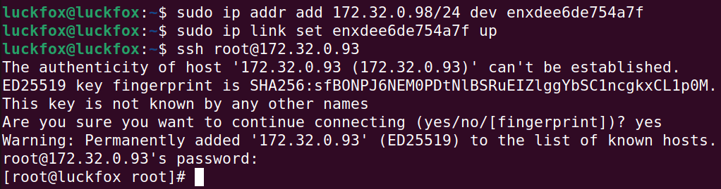

2.3.2 SSH 登录​

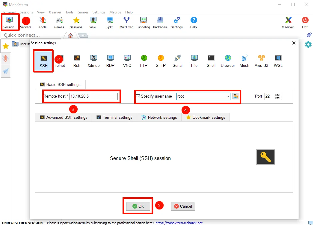

  1. 下载远程登录软件,解压即可使用。(戳我下载)。

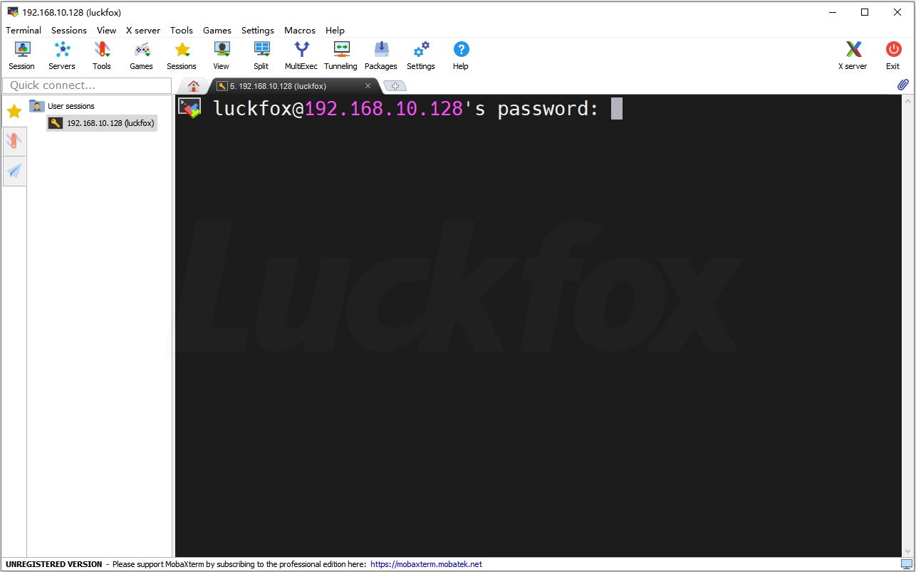

  2. 打开 MobaXterm 远程登录软件,选择Session->SSH,在 Remote host 输入我们前面查询到的 IP 地址10.10.20.5(根据自己的实际IP来填写)。

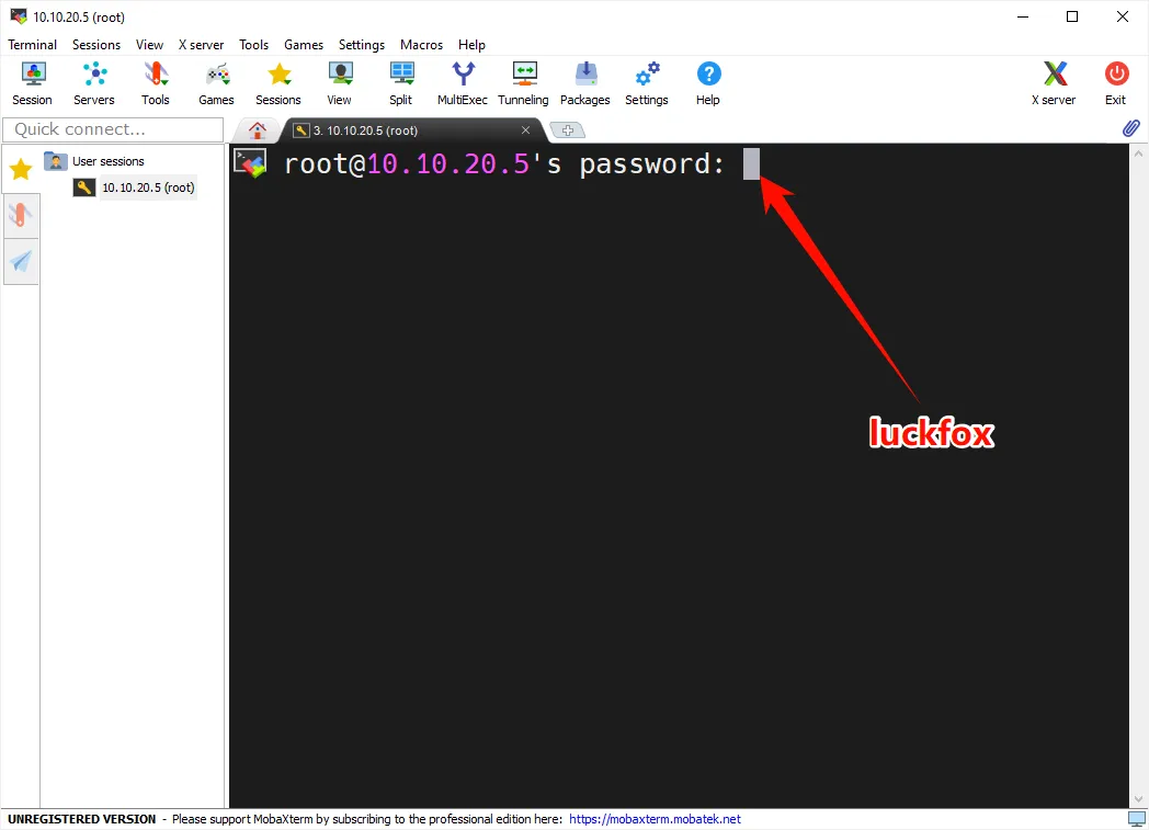

  1. 填写完成后,点击OK,输入登录名和登陆密码,登录名和登录密码请查看准备工作部分。
提示
  • 输入密码时,屏幕上不会有任何显示,这是正常现象。密码输入完成后,按 Enter 键即可登录。
  • Ubuntu 系统的登录用户名是 pico,不是 root,请注意区分。

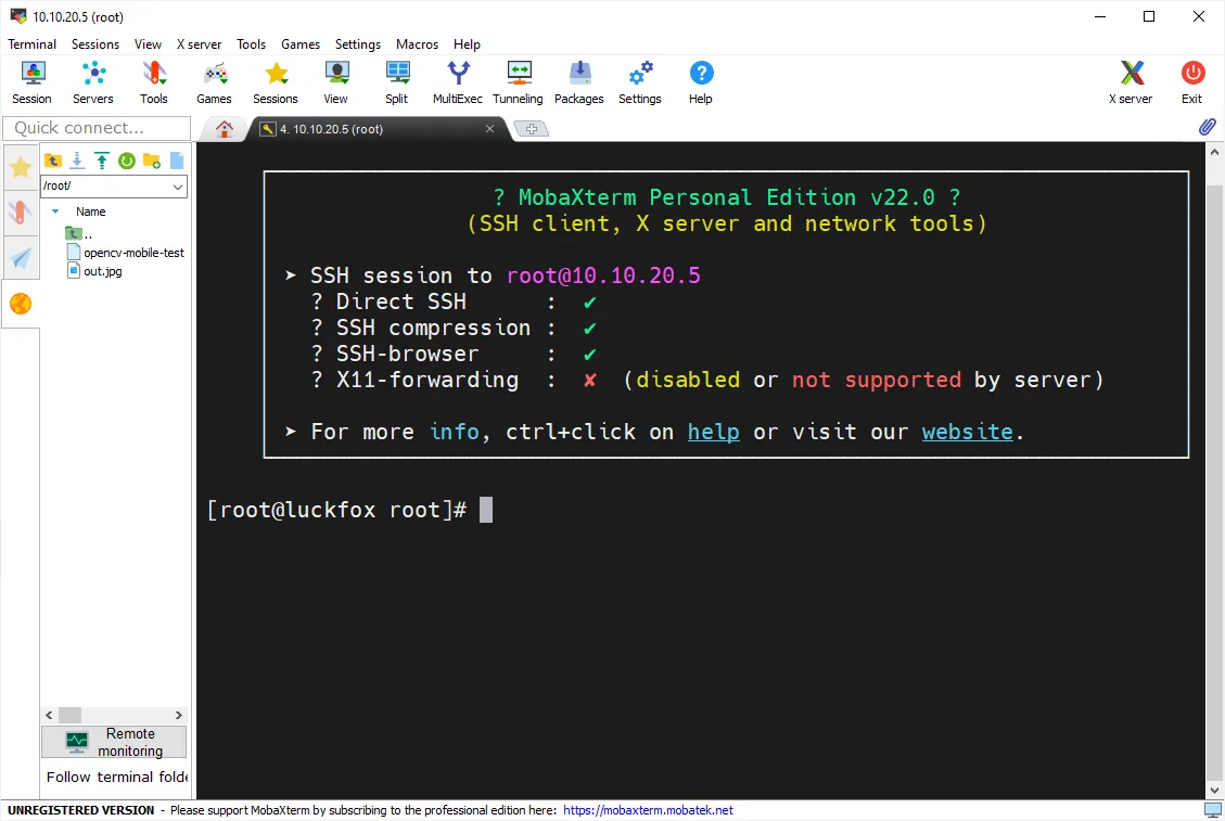

  1. 此时成功登录开发板:

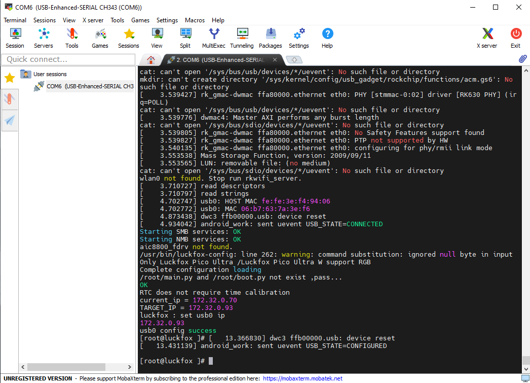

2.4 串口登录​

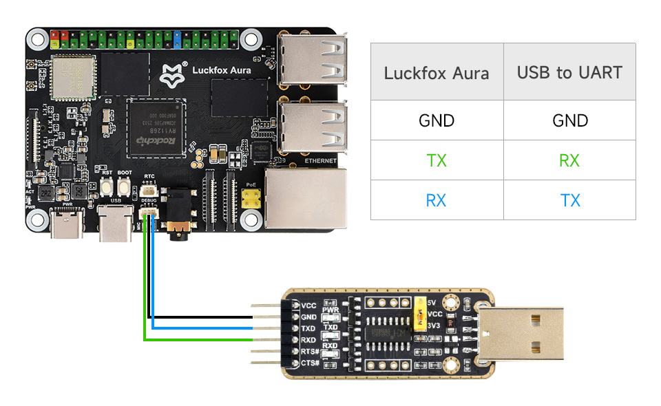

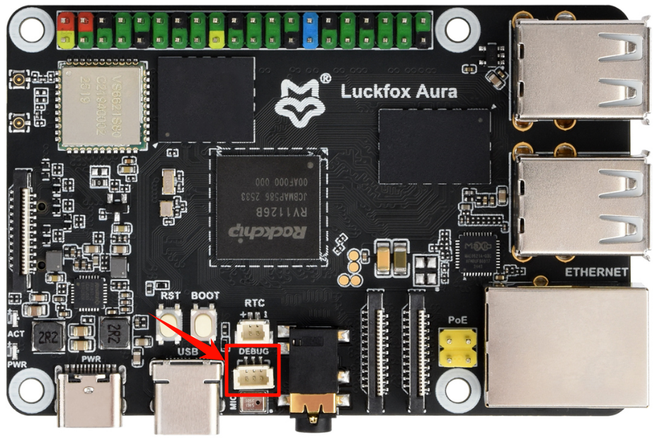

首先将串口模块一端连接电脑,另一端连接 Luckfox-Aura debug 引脚上,接线如下图:
Serial

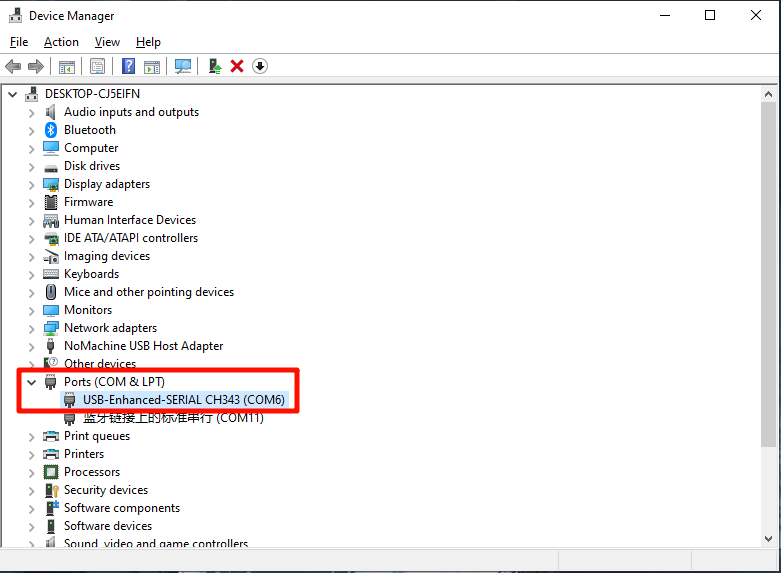

  2. 打开电脑设置,搜索设备管理器,查看设备管理器对应的 COM 口并记录下来。
    Serial

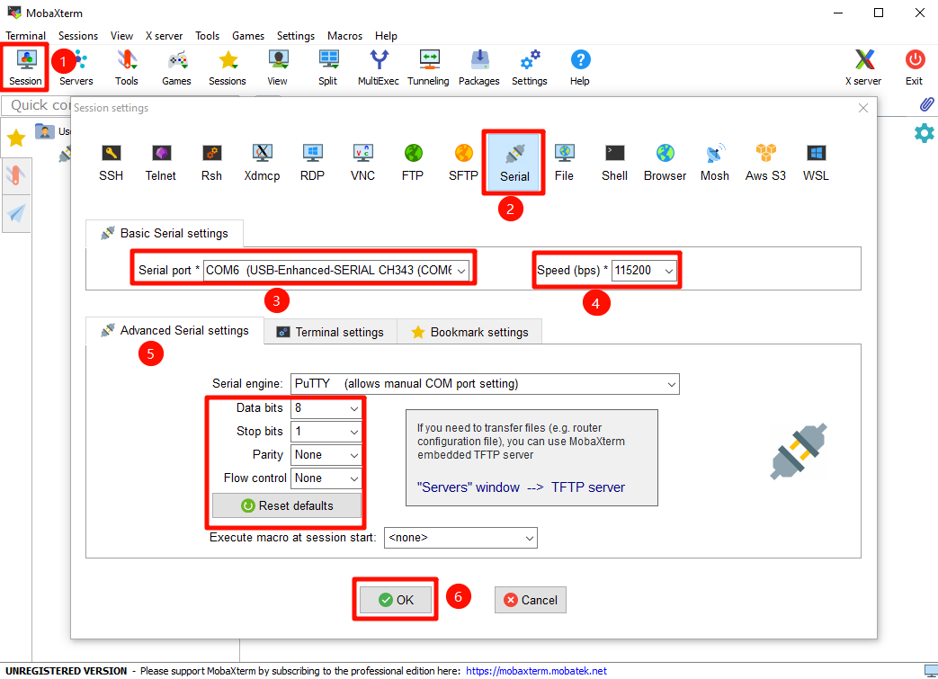

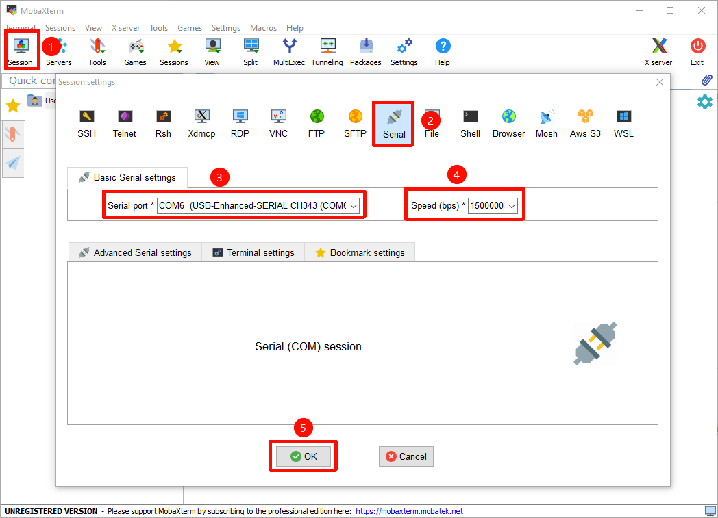

  3. 选择Session->Serial,设置串口的波特率波特率为 1500000 (1.5 Mbps)。
    Serial

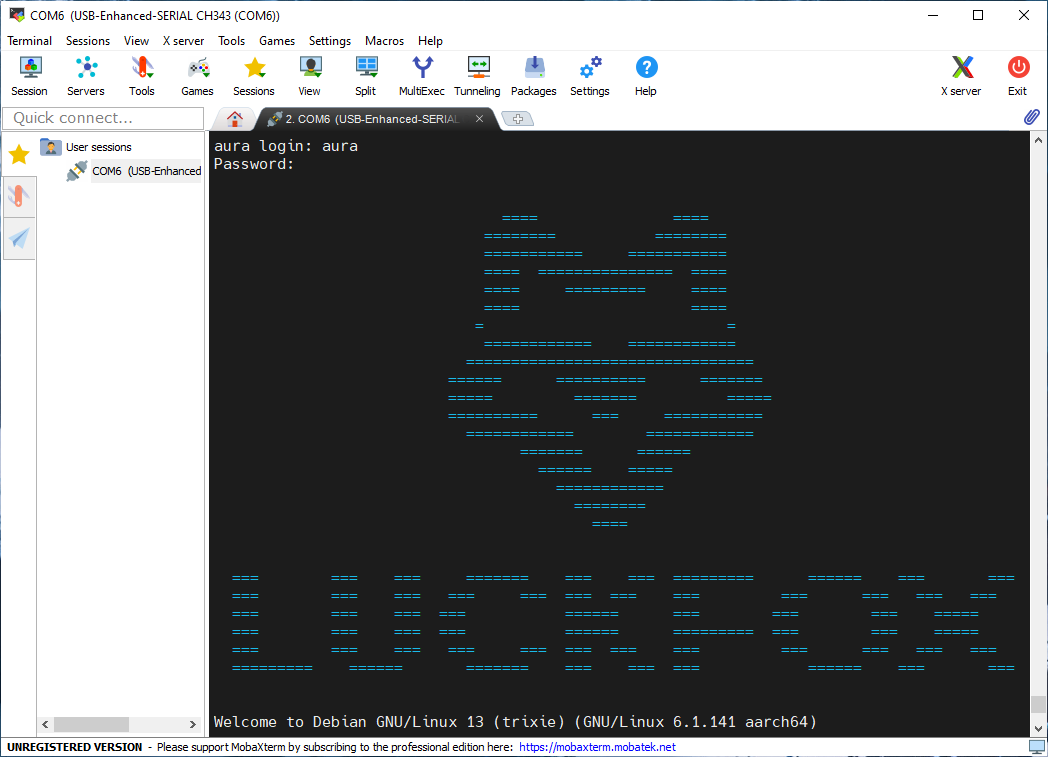

  4. 点击OK,按下回车,输入登录名和登录密码就可以登陆了。
    Serial
