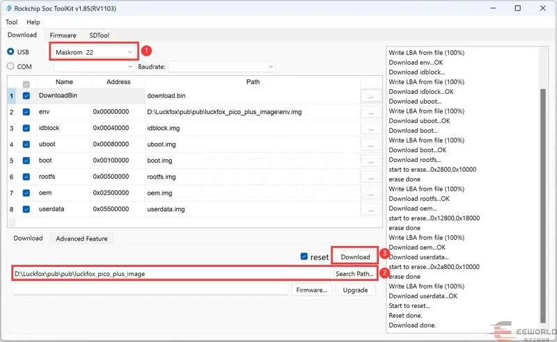

在文章链接下载nand固件压缩包之后,解压缩之后打开SocToolKit软件,在未接电的情况下按住BOOT按钮不放, 然后插入USB。 软件界面检测到maskrom设备后,点击搜索路径按钮,找到刚刚解压的目录,确认。 然后把所有下载项目都勾选上,点击下载按钮。

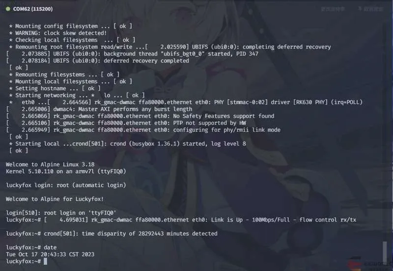

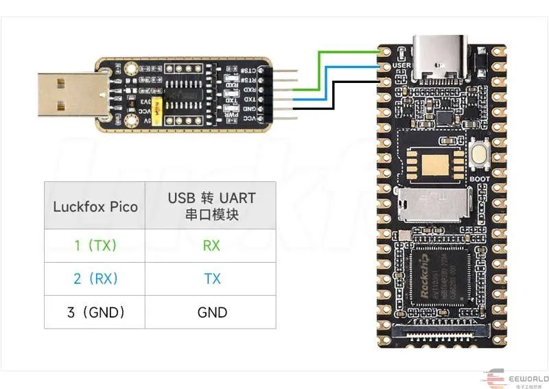

下载完成后,拔出USB断电,连接串口开始配置系统。
按Luckfox官方wiki的指引接好串口后,打开串口工具软件,给开发板接上网线和电源,就可以看到开发板的启动信息了。 镜像已开启了串口接入时,终端root账户免密登录配置,不需要再输入账户和密码了。

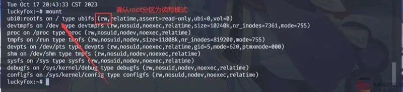

简单查看一下根文件系统是否可以写入,就可以开始下一步的配置了。

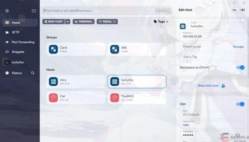

镜像里默认安装和配置了ssh远程服务,已开启root远程登录配置,只需要接入串口的情况下,输入
passwd
命令修改root账户密码,然后就可以使用ssh客户端进行登录了。例如Termius的配置案例如下
配置好就直接ssh远程连接就好了。

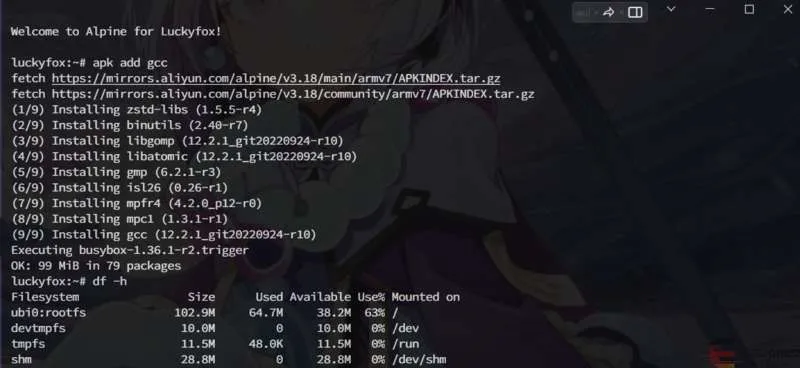

就这么简单,没什么复杂的。例如安装gcc,只需要运行apk add gcc命令即可。

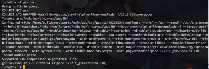

安装完可以运行gcc -v查看版本情况

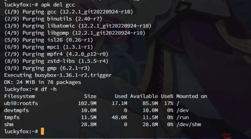

Nand flash的空间不是很大,不建议安装大型的软件包,例如安装gcc后,剩余空间只有38.2M。 这时候使用apk del gcc命令可以删除gcc软件包和它的依赖。
删除gcc后,剩余空间又变成80多M了。
我提供的镜像已修改成阿里源,正常的话安装速度都很快,觉得慢可以自行更换其他源。 修改一下/etc/apk/repositories文件就可以了。 大多数情况下,apk安装和删除软件包都会自动处理相关依赖,怎么来就怎么走,不会残留垃圾。

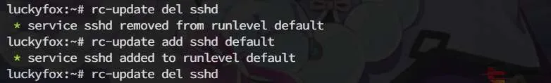

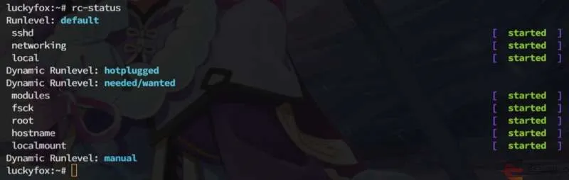

添加和删除服务时,需要增加运行级别标识,例如常见的default,boot等等。 一般使用默认运行级别default即可,特殊的服务需要自行搜索一下相关配置。 举个例子,现在我们先查看一下默认级别都有什么服务。 在终端里运行rc-status命令,运行后终端结果如下
然后分别尝试以下把sshd服务禁止启动,再把sshd服务开启启动。 只需要运行rc-update del sshd就可以禁止sshd服务启动了。 同样的,运行rc-update add sshd default就可以在启动时开启sshd服务。 不想重启板子,重新启动服务可以用rc-service来管理当前系统的服务程序。 详细的内容请查看参考资料的OpenRC资料
