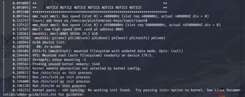

例如这是传递了一个有问题的rootfs给内核,内核找不到init程序,然后报错了。

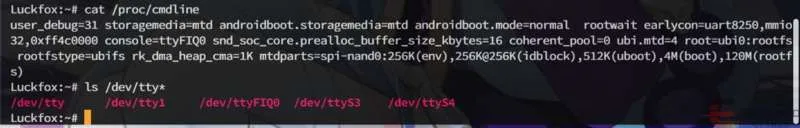

在设置前,我们需要确认内核使用的默认串口设备是哪个。可以通过cat /proc/cmdline指令来确认内核使用的串口设备。 同时也可以在官方SDK里输入ls /dev/tty*来查看板子默认开启了哪些串口。
其实图片里是有tty1,tty3,tty4的,但是一般我们只用到ttyFIQ0,也懒得记这么多串口引脚。

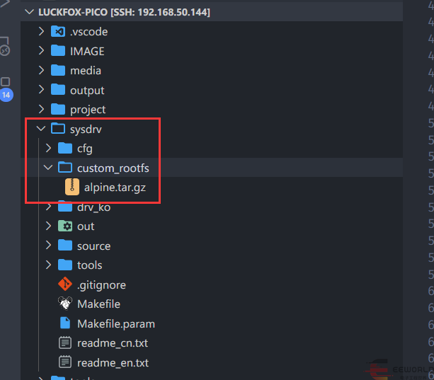

执行完毕之后,可以看到/tmp/my-rootfs目录下有一个alpine.tar.gz文件。 将这个文件复制到Luckfox的官方SDK的sysdrv/custom_rootfs目录下(自行创建目录)。 如下图所示
