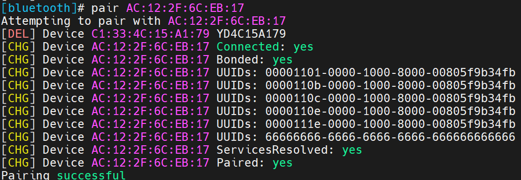

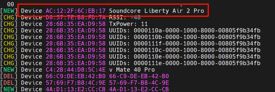

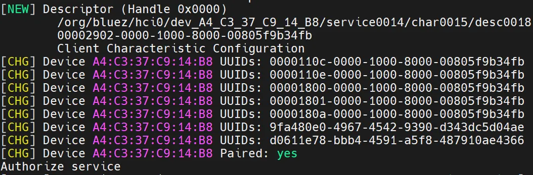

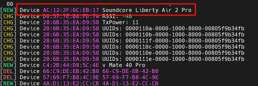

  1. 启动蓝牙并完成配对,使用 bluetoothctl 工具进行蓝牙初始化与配对操作:
power on # 使能蓝牙控制器
pairable on # 设置设备为可配对状态
scan on # 扫描周边蓝牙设备
scan off # 停止扫描
pair <MAC> # 与目标设备进行配对
  1. 在首次配对过程中,设备通常会快速断开一次连接,这是由于配对阶段未完成 PIN / 密钥确认,此时需要重新触发耳机进入配对模式(例如 AirPods:重新开合充电盒盖)

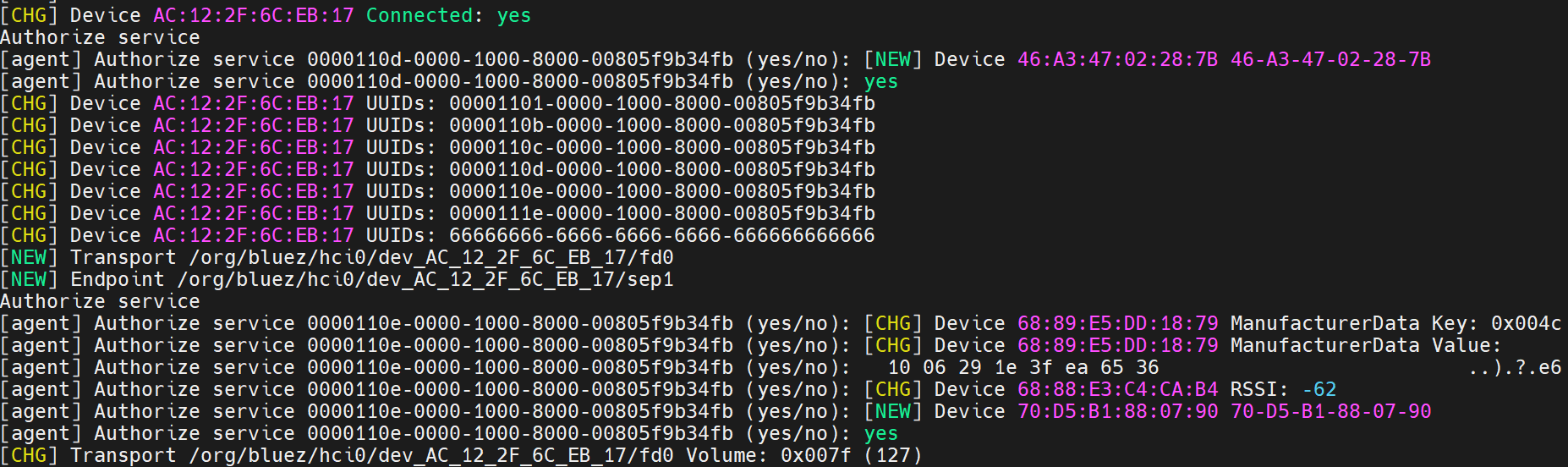

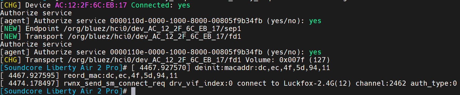

  1. 执行以下命令,查看系统是否已识别到蓝牙音频设备:
bluealsa-aplay -L
  • 若输出中包含目标设备,说明 A2DP 设备已正常注册。
  1. 使用 ALSA 接口通过 BlueALSA 输出音频:
aplay -D bluealsa:DEV=AC:12:2F:6C:EB:17,PROFILE=a2dp eason.wav

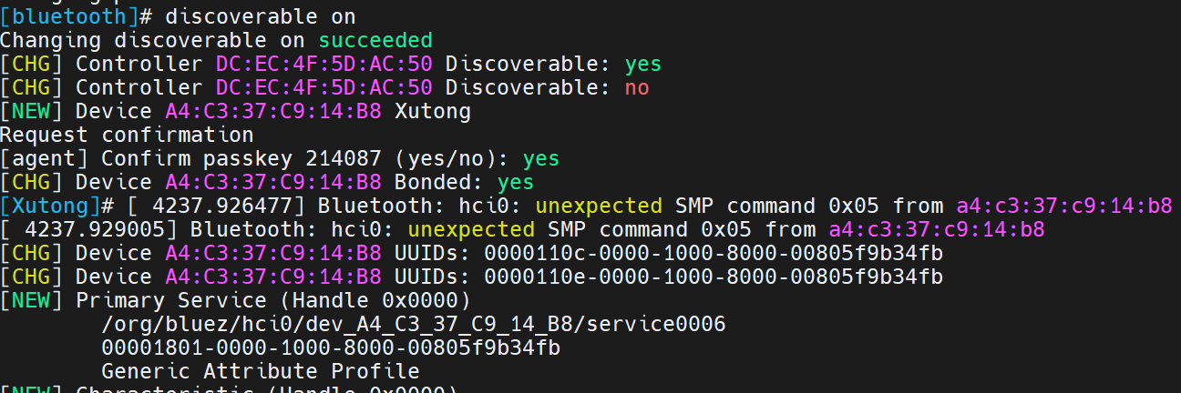

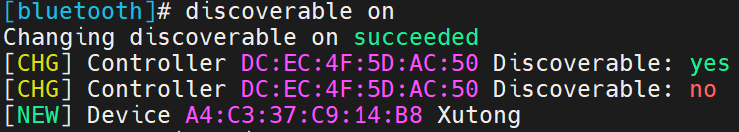

power on # 使能蓝牙控制器
discoverable on # 开启可发现

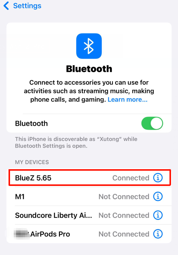

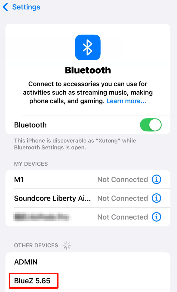

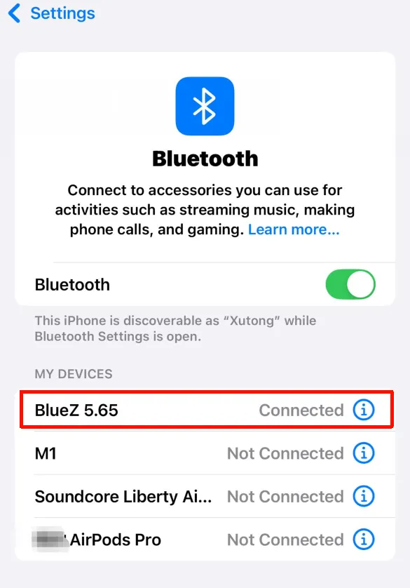

  1. 在手机中进入蓝牙设置,设备默认名称为 BlueZ 5.65,点击进行连接。

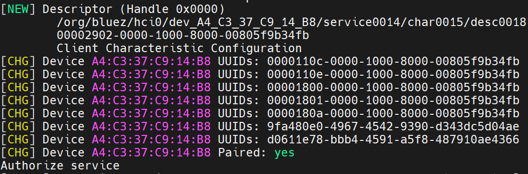

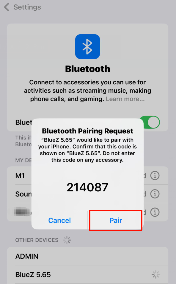

  2. 首次配对过程中需要进行 PIN 码 / 密钥确认,请在手机端点击 Pair。

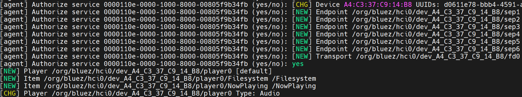

  3. 返回开发板终端,根据提示输入 yes 即可完成配对。

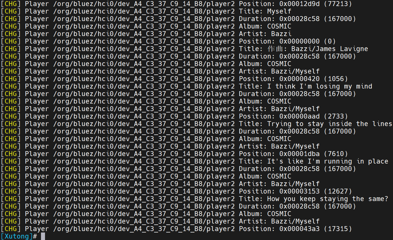

  4. 当手机端显示连接成功后,打开音乐播放软件,开发板终端将显示当前音乐信息,此时即可听到声音。
