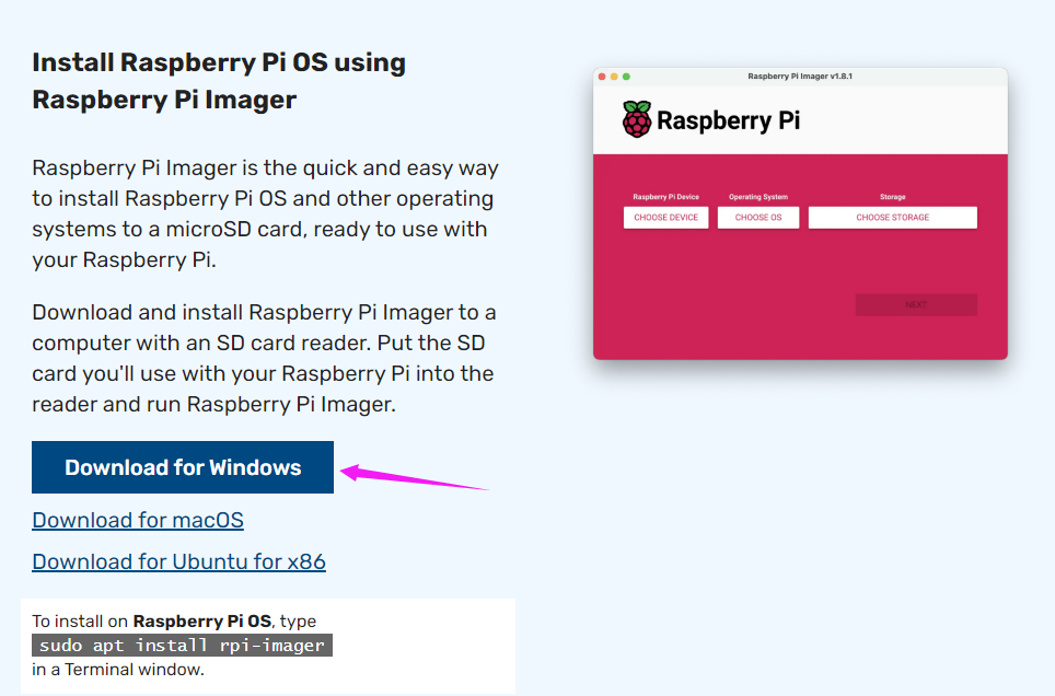

下载烧录软件​

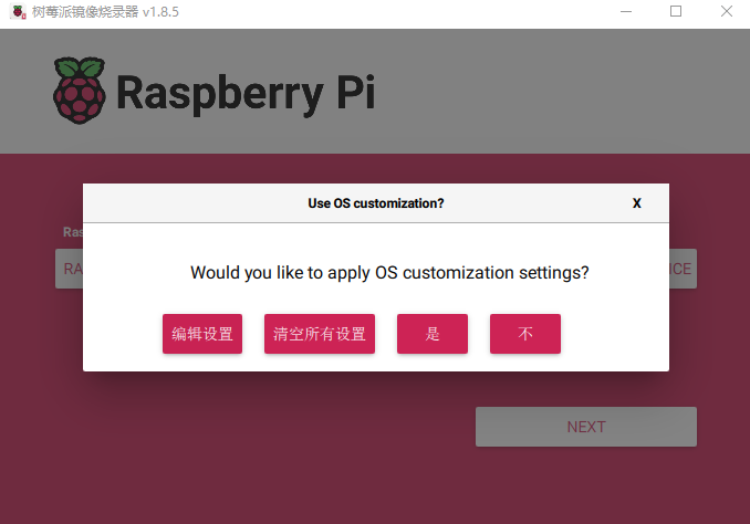

  4. 全部选择好就可以点击NEXT,如果选择是树莓派OS,那么会出现,如果不需要点“不”,如果之前配置保存过可以直接点“是”,第一次使用需要设置点“编辑设置”
  5. 使用全新的系统默认不配置用户名和密码,用户可以直接在配置界面需配置用户名和密码,如果不配置则需要再开机后连接键盘鼠标配置用户名和密码
