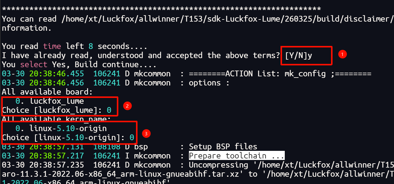

  1. 先根据开发板实际型号选择对应分支,型号信息可参考《产品介绍》。
    ./build.sh config
    • 执行命令输出:
