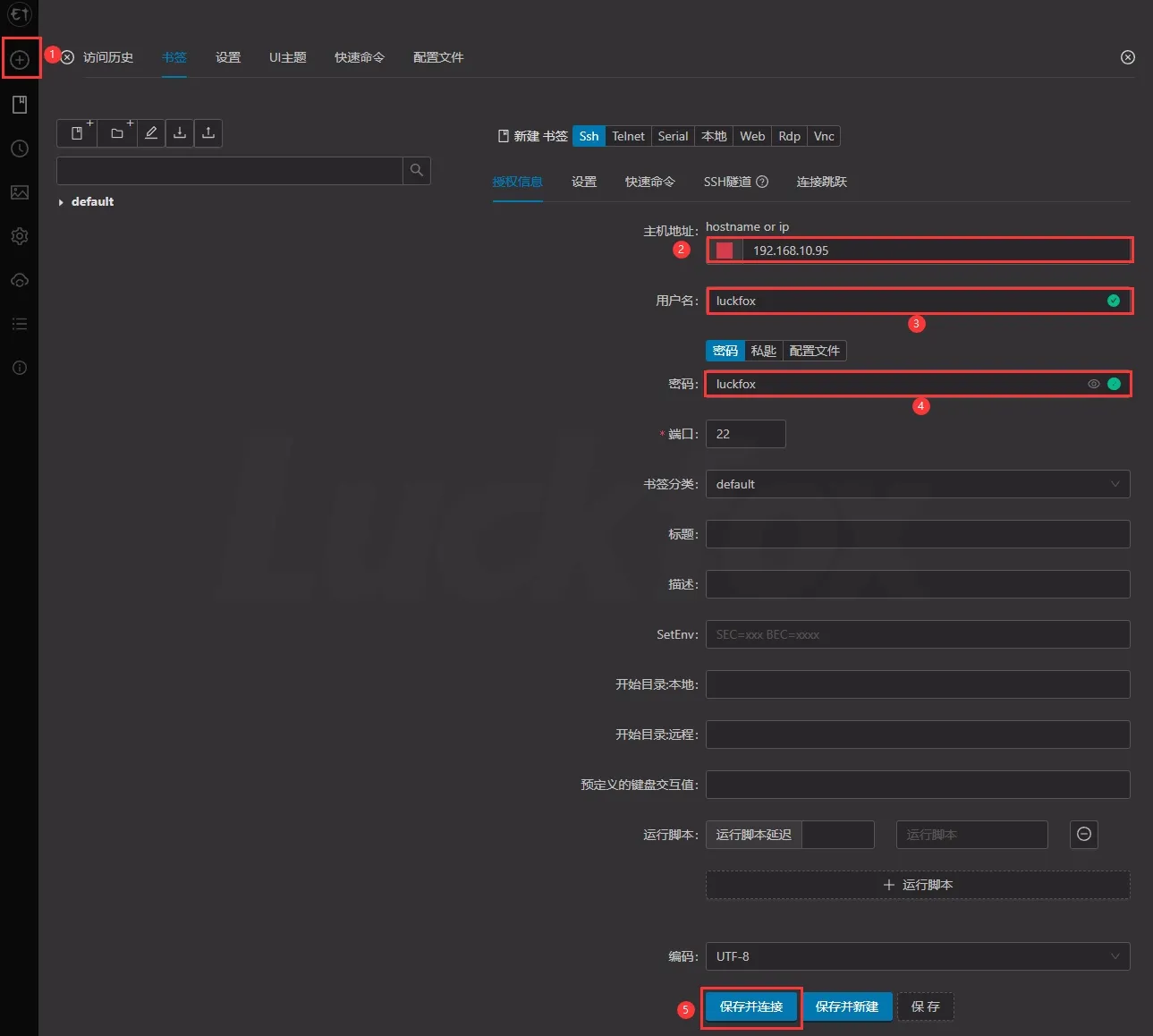

electerm是一款基于 electron 开发的 SSH/SFTP 客户端,同时支持 Linux、MAC、Windows 操作系统,免费开源。

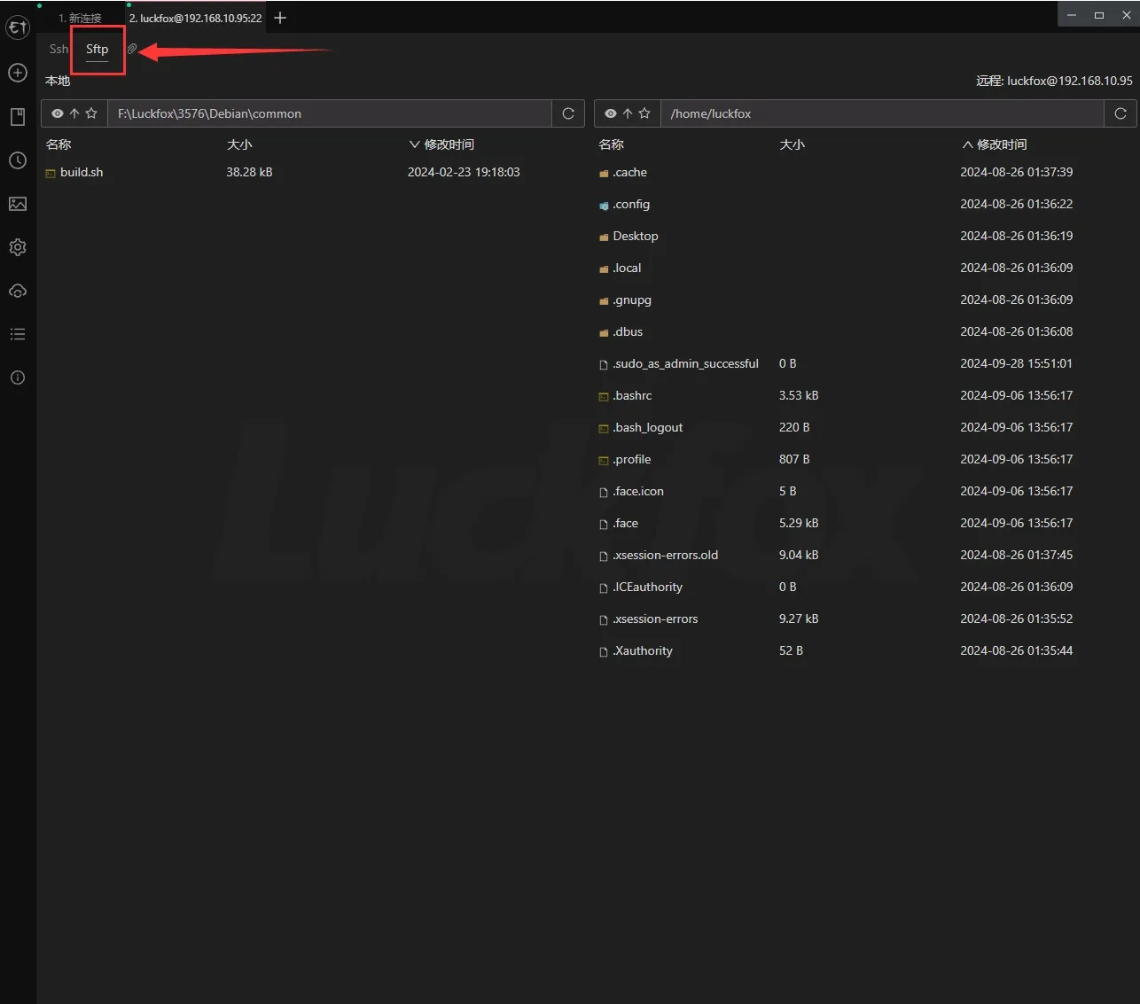

  1. SSH登录到开发板。
  2. 文件传输。
