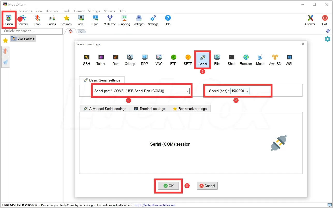

3. 串口登录​

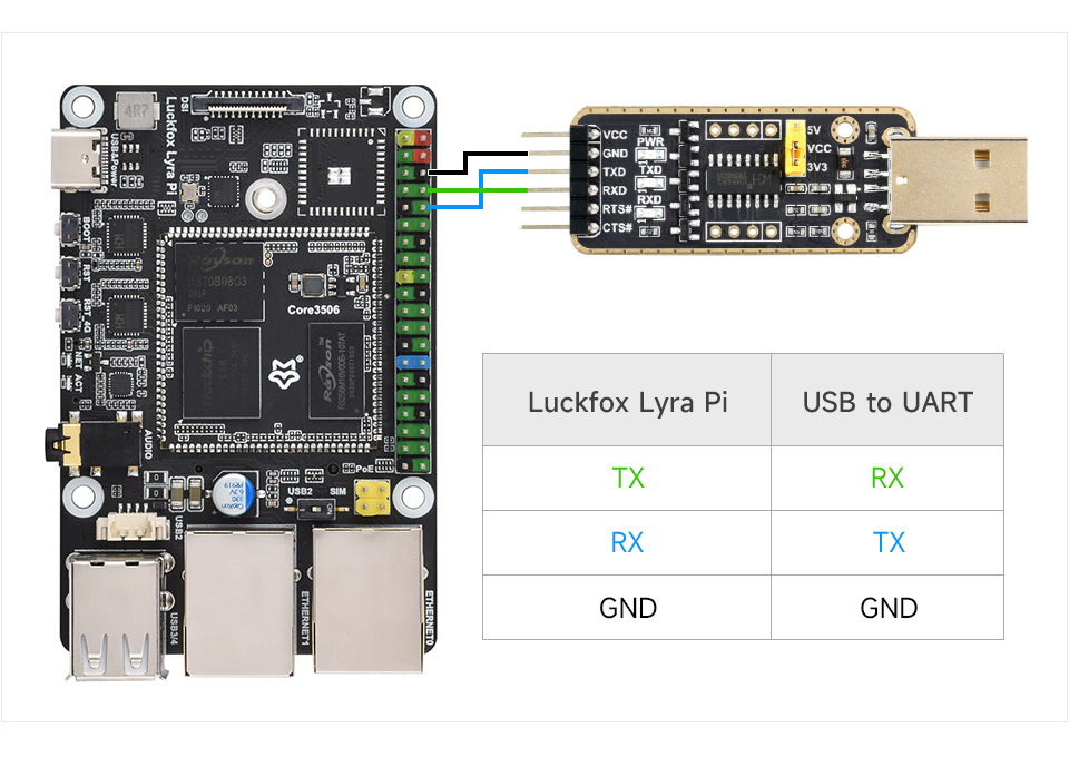

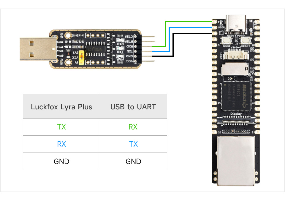

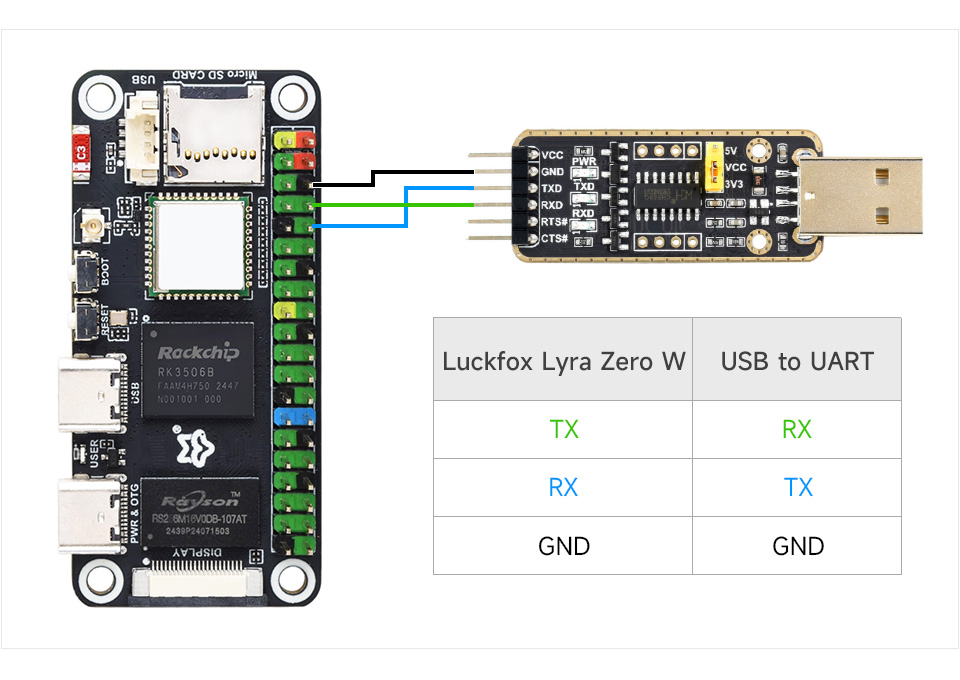

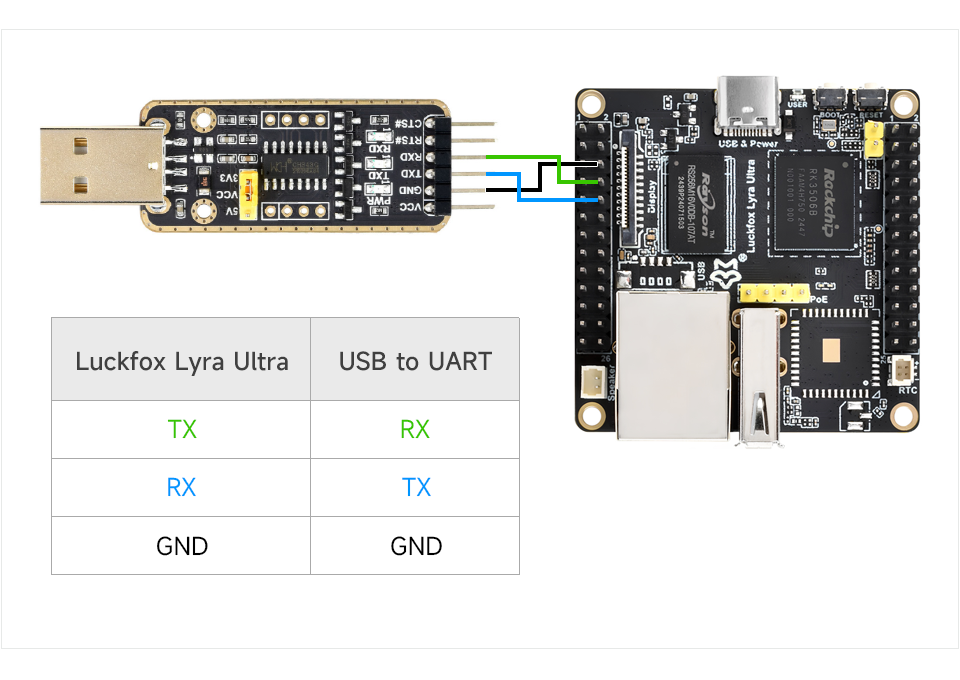

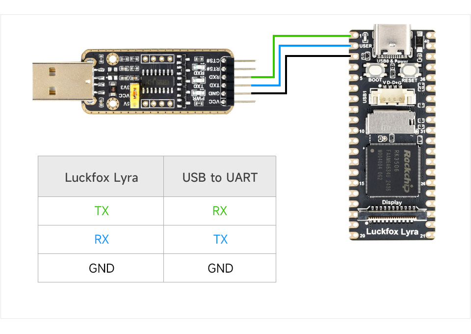

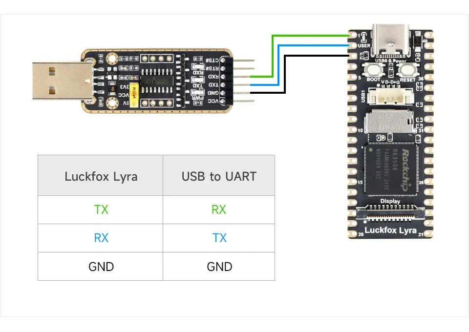

  1. 将串口模块一端连接电脑,另一端连接 Lyra 底板的引脚 TX、GND 和 RX 上,接线如下图:

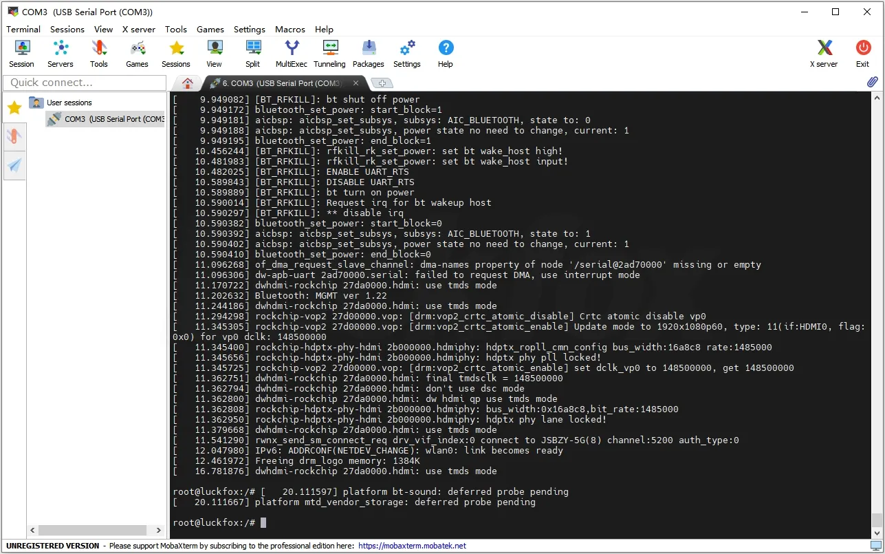

  2. 打开电脑设置,搜索设备管理器,查看设备管理器对应的 COM 口并记录下来。
  3. 下载MobaXterm远程登录软件,解压即可使用。
  4. 打开MobaXterm远程登录软件,选择Session->Serial,设置串口的波特率波特率为1500000(1.5Mbps)。
  5. 点击OK,按下回车,输入登录名和登录密码就可以登陆了。

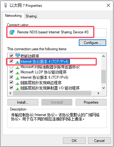

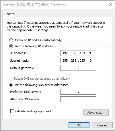

  2. 配置 RNDIS 网卡的静态IP,打开设置—>高级网络设置—>更改适配器选项。
  3. 网卡一般是类似这样的名字Remote NDIS based nternet Sharing Device,右键属性。

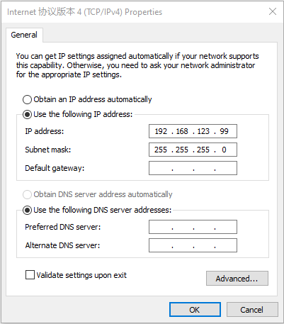

  4. 双击 internet 协议版本(TCP/IPv4),IPV4地址设置为 192.168.123.99,避免和设备地址冲突。

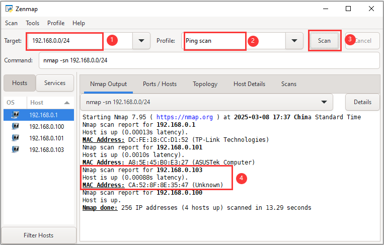

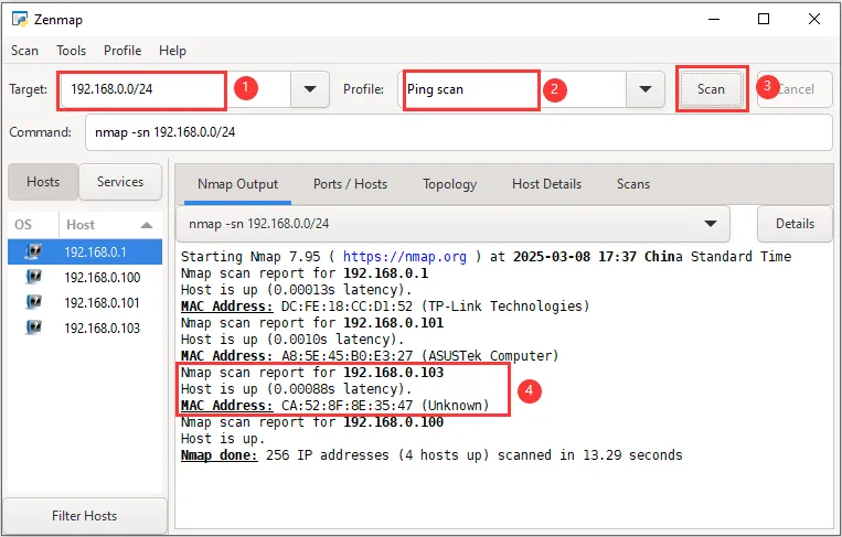

  1. 使用局域网IP扫描工具,例如 nmap。
    i. 运行 Zenmap,输入自己的网段,选择Ping scan,点击 Scan 按钮,扫描当前局域网内的 IP 地址。
    ii. 记录当前的 IP 地址。
    iii. 将设备上电,并确保设备连接上网络后。
    iv. 重新点击 Scan 按钮,扫描当前局域网内的 IP 地址:
    v. 排除掉所有先前记录的的 IP 地址,剩下的就是你的 Lyra 的 IP 地址了。

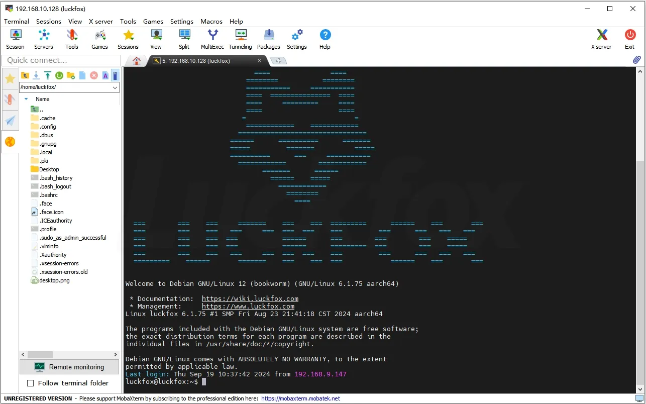

4.3 使用 MobaXterm 登录​

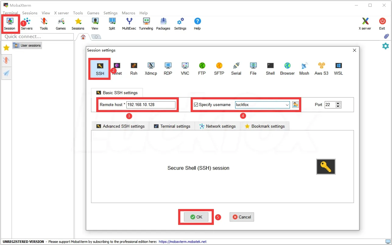

  1. 下载 MobaXterm 远程登录软件,解压即可使用。
  2. 打开 MobaXterm 远程登录软件,选择Session->SSH,在 Remote host 输入我们前面查询到的IP地址192.168.10.128(根据自己的实际IP来填写)。
  3. 填写完成后,点击OK,输入 Lyra 登录名和登陆密码,登录名和登录密码请查看准备工作部分。(输入密码时屏幕上没有变化属于正常现象,密码输入完成后按回车键访问)。
  4. 此时成功登录 Lyra。
