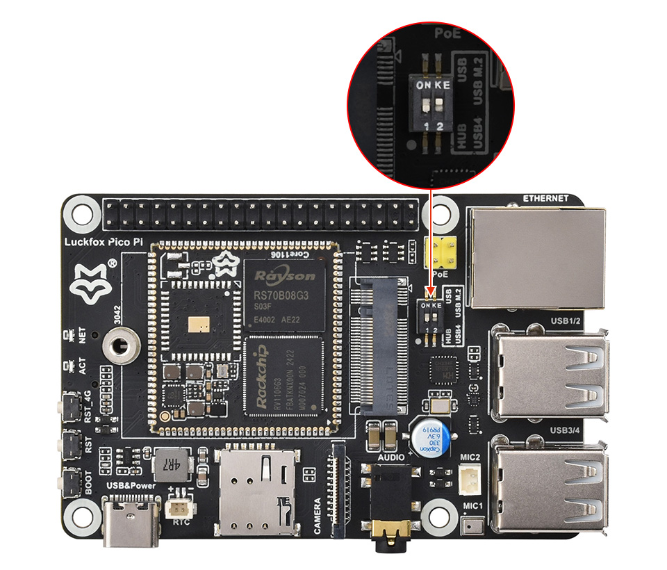

  1. 拨动拨码开关至 1-KE:以切换至 4G 模块的 M.2 接口。

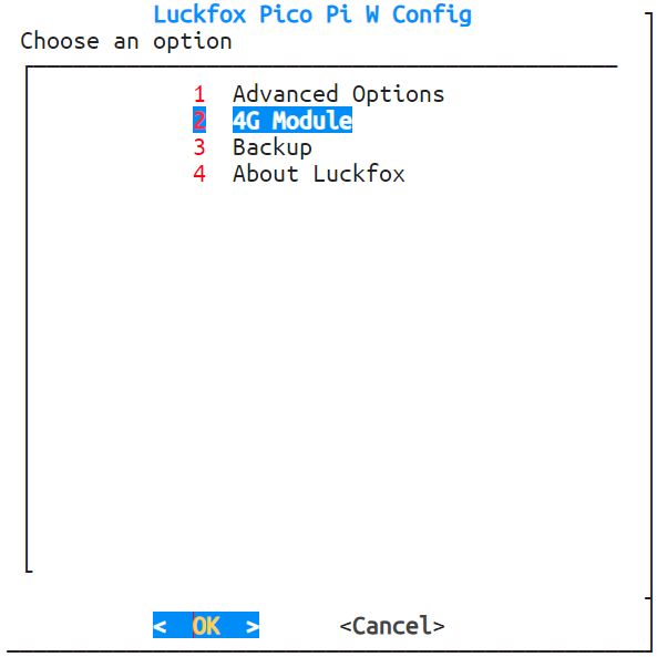

  1. 在开发板终端执行 luckfox-config,进入 4G Module 菜单,选择 enable 并切换至 NDIS 模式,确认后退出 luckfox-config。
