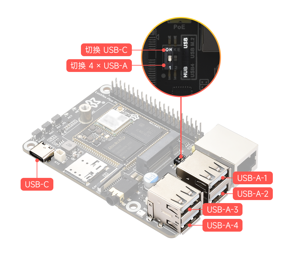

功能模式说明
USB Device 模式(开关拨至 ON)
- 此时 Type-C 接口具备通信功能,可用于烧录镜像,也支持通过 ADB 协议登录设备,满足开发调试需求。
USB Host 模式(开关拨至 1)
Type-C 接口仅保留供电功能,无法进行数据通信,因此不能用于烧录镜像和 ADB 登录。
设备的 4 个 USB 接口生效,可外接 USB 设备。需注意:USB A 的第四个接口与 USB M2 接口共用。

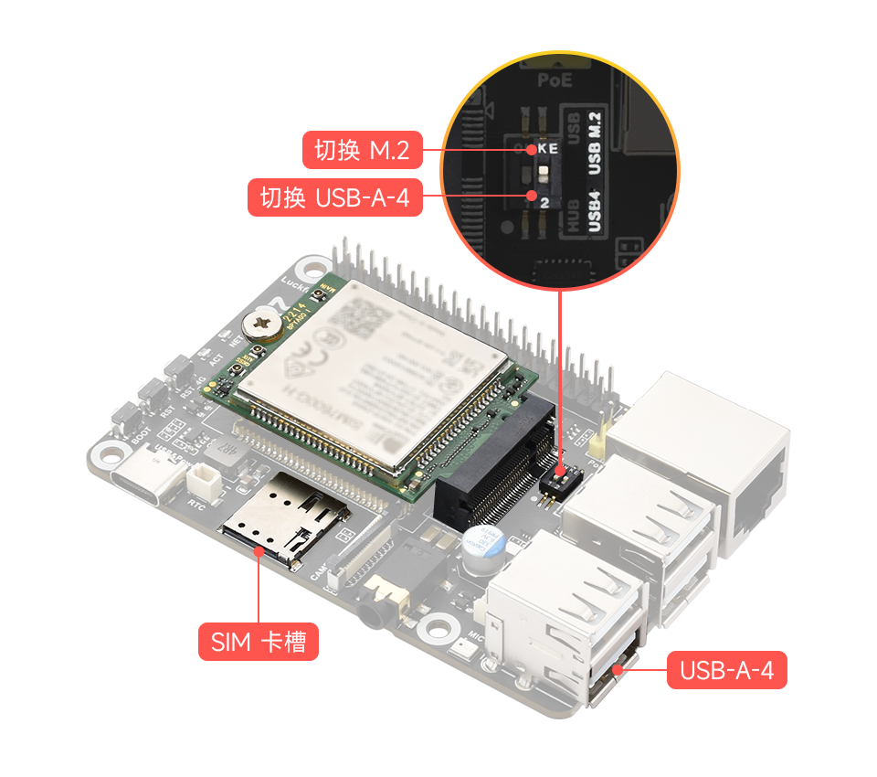

共用接口切换(开关拨至 1 的基础上)
- 使用 4G 上网:将开关进一步拨至 KE 档位,启用 USB M2 接口,适配 4G 模块功能。
- 使用 USB4:将开关拨至 2 档位,启用 USB A 的第四个接口,用于 USB4 设备连接。

| 拨至 ON | USB Device 模式 | 支持烧录镜像、ADB 登录 | — |
| 拨至 1 | USB Host 模式 | 仅供电,无通信功能 | 4 个 USB 接口生效,其中 USB A 第四个接口与 USB M2 为共用接口 |
| 拨至 1 后再拨至 KE | USB Host 扩展模式 | 仅供电,无通信功能 | 启用共用接口中的 USB M2,用于 4G 上网 |
| 拨至 1 后再拨至 2 | USB Host 扩展模式 | 仅供电,无通信功能 | 启用共用接口中的 USB A 第四个接口(USB4 功能) |
