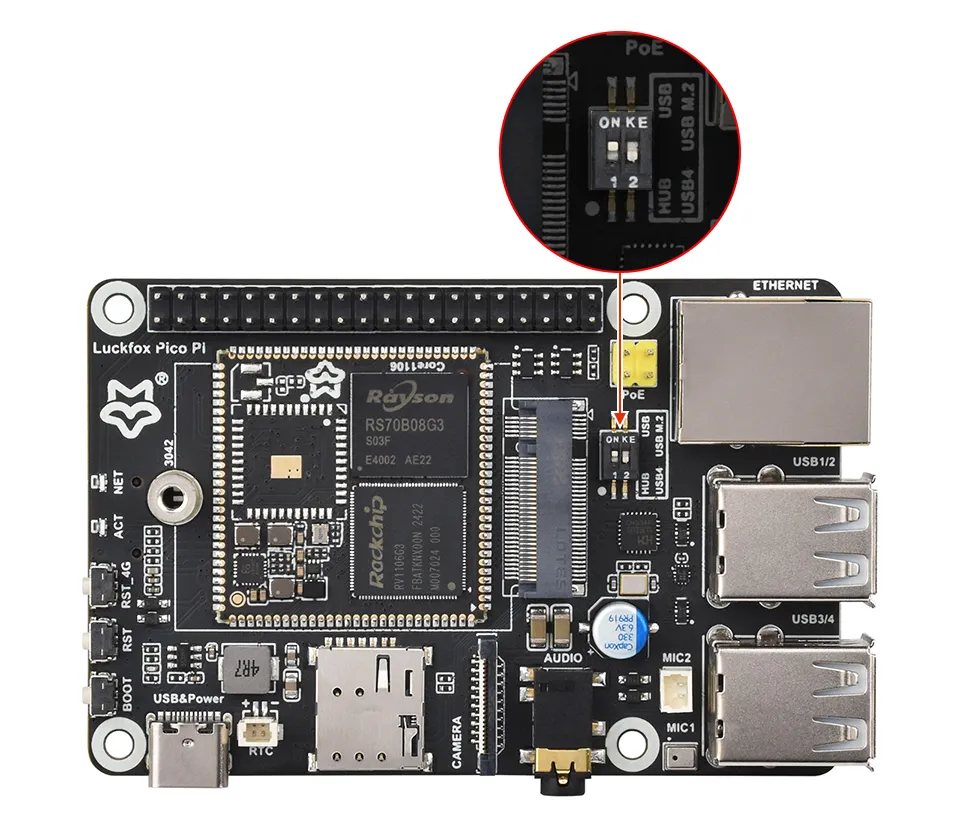

Luckfox Pico PiPi A、Pi B、Pi A W、Pi B W将拨码开关拨到 ON按住 BOOT 连接电脑

Luckfox Pico Pi
拨码开关必须拨到 ON。处于 USB Host 模式时,Type-C 接口只能供电,烧录工具无法识别开发板。
将 Luckfox Pico Pi 拨码开关拨到 ON
