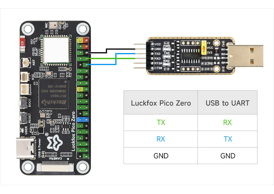

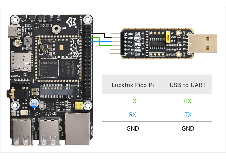

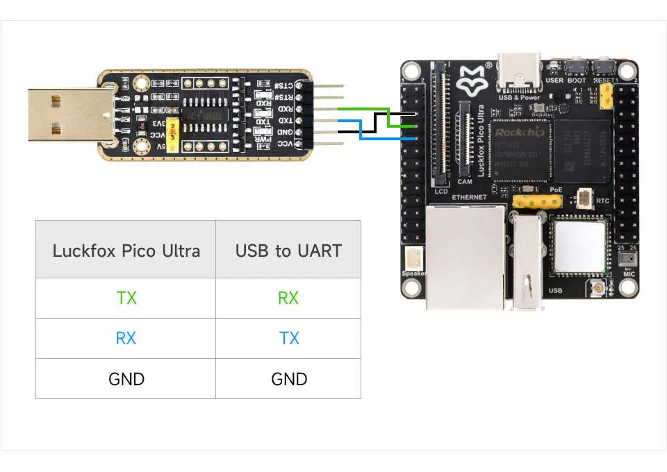

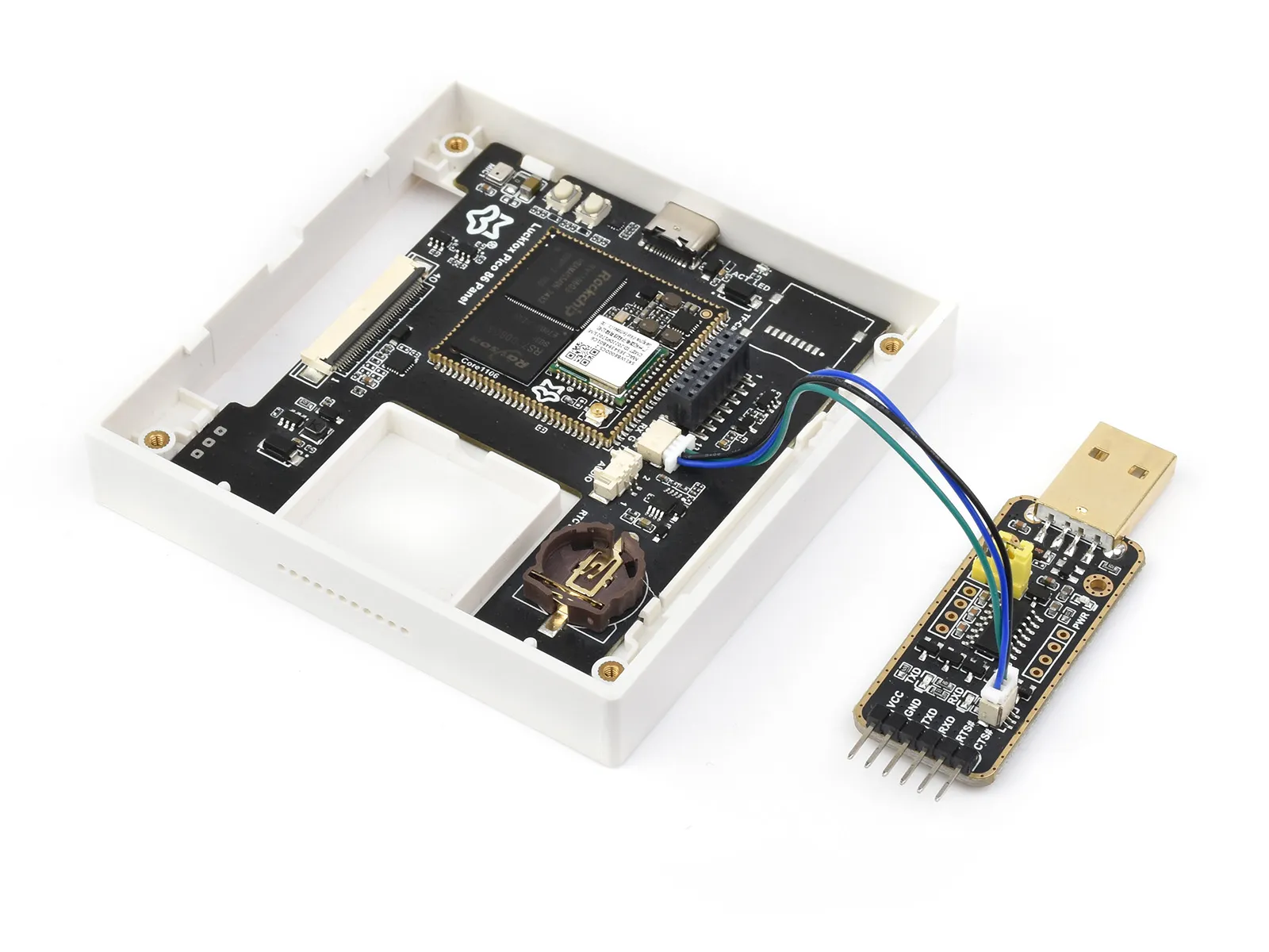

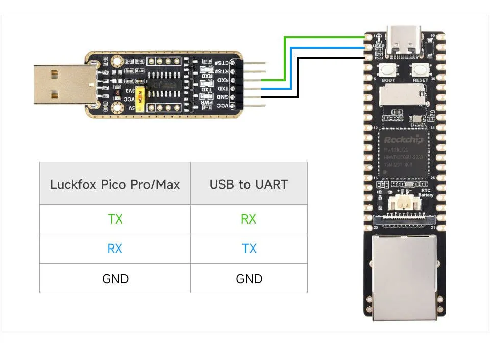

2.5 串口登录​
选择开发板型号查看对应的串口接线,将 USB 转 TTL 模块连接到开发板的 TX、GND 和 RX 引脚。
Luckfox Pico Pro 和 Max 串口接线
