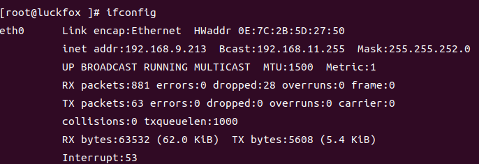

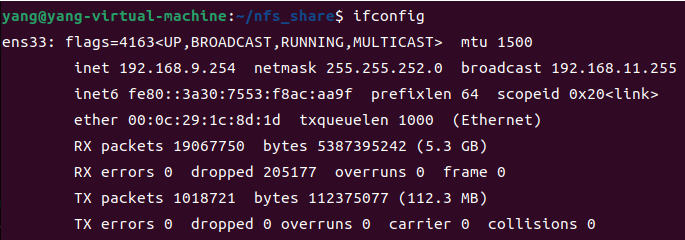

开发板与电脑网线链接,确保二者在同一网段下,并且可以相互ping通。
alt text
alt text

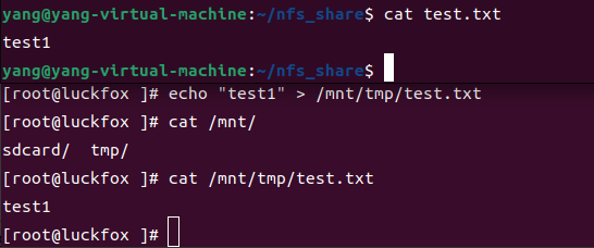

在任意端添加文件并写入,在另一端查看文件是否存在且确认内容:
alt text
自此,NFS共享搭建完成。
