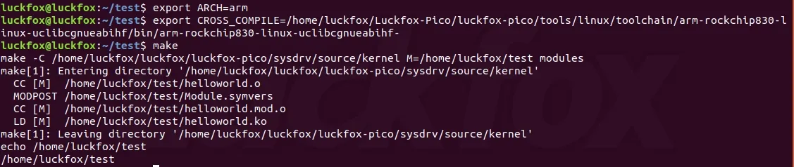

  1. 进入工程文件中,执行以下命令(其中CROSS_COMPILE的地址需要按SDK的实际路径填写):
export ARCH=arm
export CROSS_COMPILE=/home/luckfox/Luckfox-Pico/luckfox-pico/tools/linux/toolchain/arm-rockchip830-linux-uclibcgnueabihf/bin/arm-rockchip830-linux-uclibcgnueabihf-
make
  • 效果如下:
