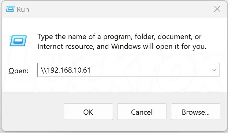

2.2 Windows 环境​
  1. 在 Windows 地址栏输入(根据自己实际 IP 地址填写)。

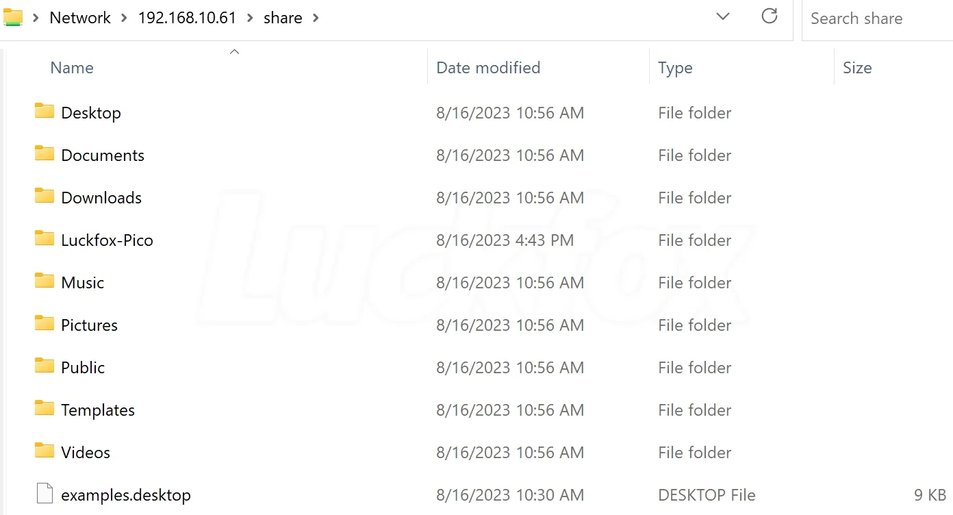

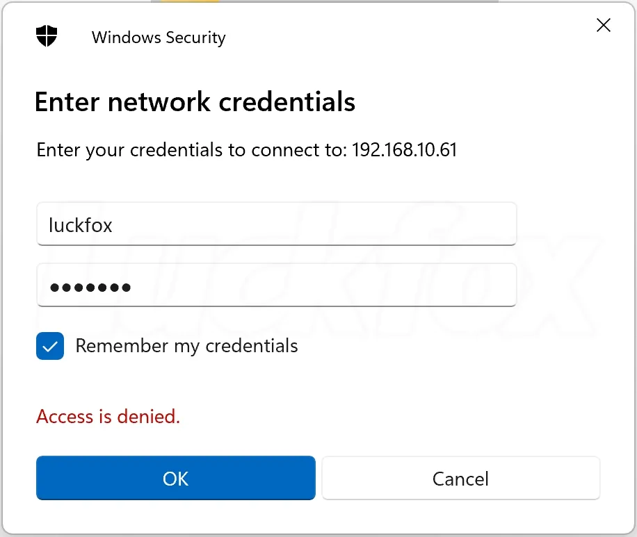

  2. 输入虚拟机账户密码默认都是 luckfox 。
  3. 成功登录虚拟机或主机。
