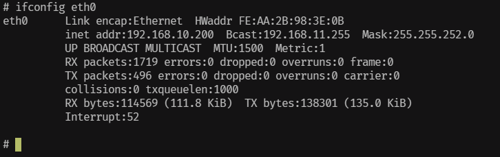

  1. 最终效果:

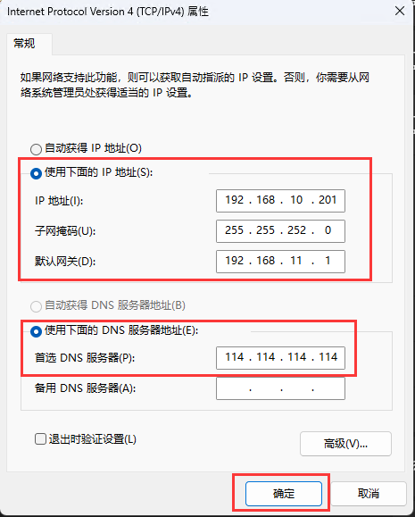

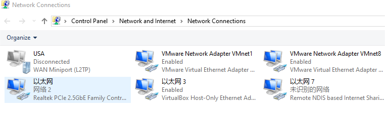

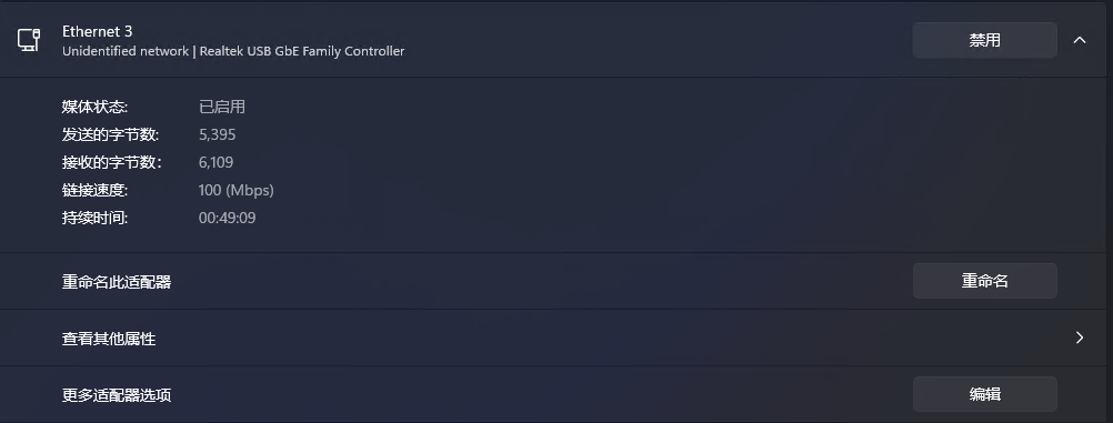

为了方便测试,我们采用了USB转千兆网口模块。找到网线连接的以太网设备,可以看到带有Realtek USB GbE Family Controller字样的设备。请根据您实际使用的以太网设备进行设置。
Windows 11​
  1. 设置网络和Internet—>高级网络设置—>找到有线网卡编辑

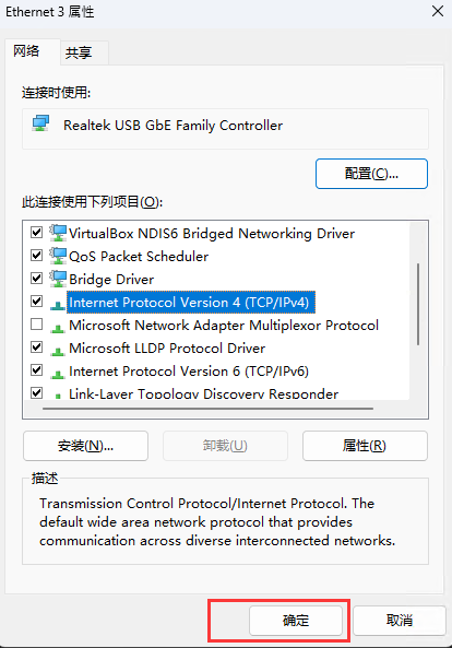

  1. 进入Internet Protocol Version 4

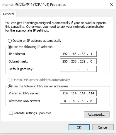

  1. IPV4 配置
  1. 配置完成后一定要确定

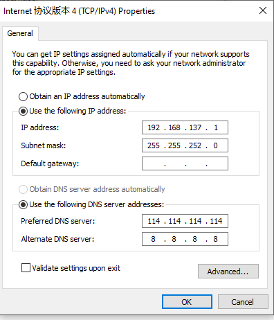

Windows 10​
找到网络和Internet,右键属性。剩下IPV4设置步骤参考上述Windows11。

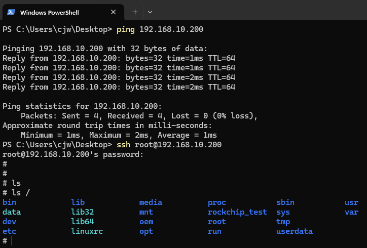

1.3 测试​
分别使用ping和ssh测试:

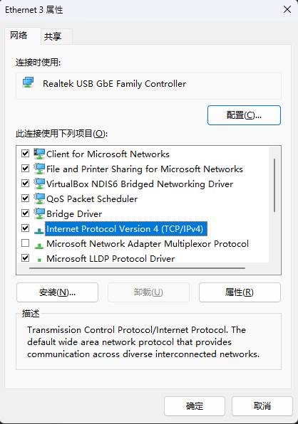

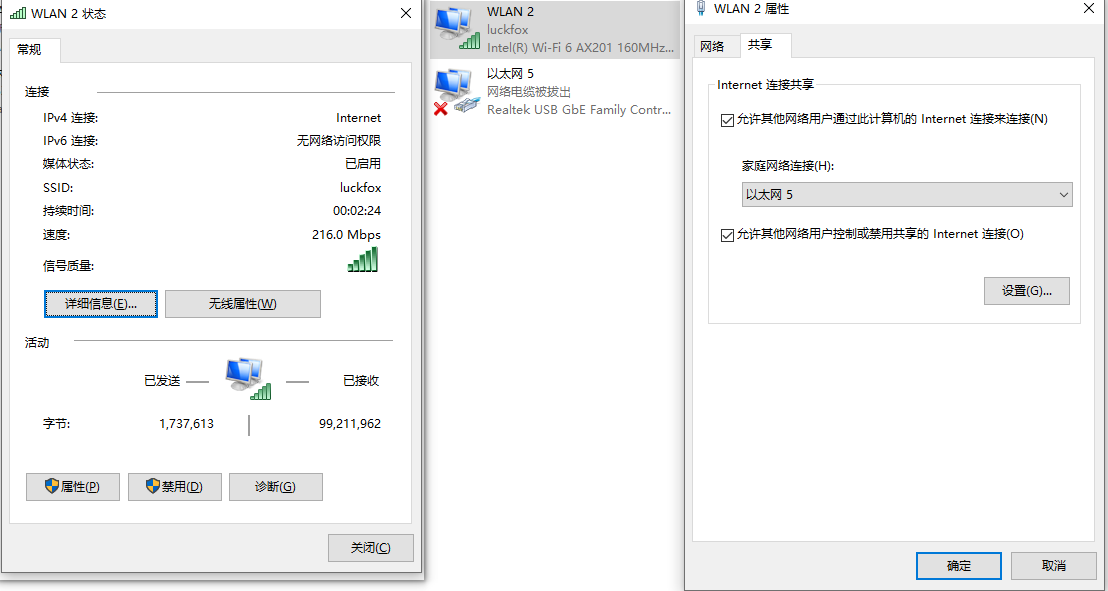

以太网桥接是把有网络连接的设备的网络共享给没有网络连接的设备。
  1. 打开网络适配器选项,选择想要桥连的以太网。
  • WLAN2:表示电脑已经连接到WiFi
  • 以太网5:表示开发板通过一个 USB 转千兆网口模块连接到电脑的网络

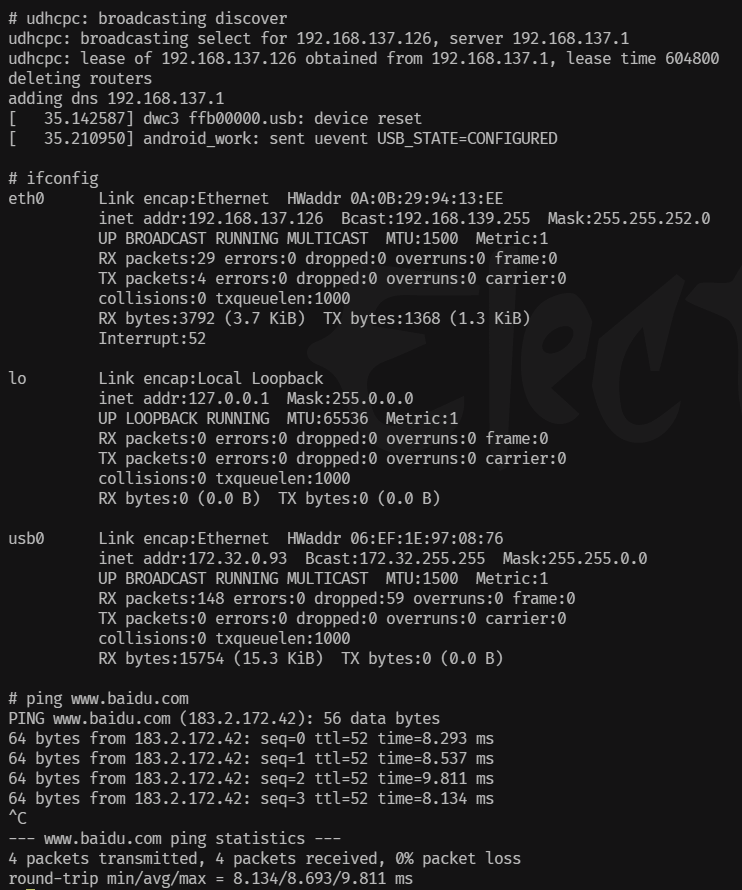

  1. 设置完成后,以太网5就会默认分配到192.168.137.1这个静态IP,**注意:**这个IP是不能自己手动去修改的,DNS需要设置。
  1. 开发板开机使用SSH登录到开发板并测试网络。
