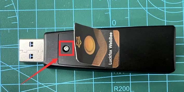

Luckfox WebBee 系列采用 SPI NAND Flash 作为主要存储介质,系统会自动从 SPI NAND Flash 启动,无需外部存储设备。不推荐使用 Micro SD 卡作为启动介质,因为更换 SD 卡需要拆卸外壳,操作相对繁琐。若项目有 SD 卡启动需求,建议选用具备 Micro SD 卡插槽的 Luckfox Pico Plus 版本。若确需拆卸外壳进行 SD 卡更换或调试,请按以下步骤操作:
  1. 撕下机身贴纸;
  2. 旋松固定螺丝,打开外壳。 Luckfox Pico Wiki
