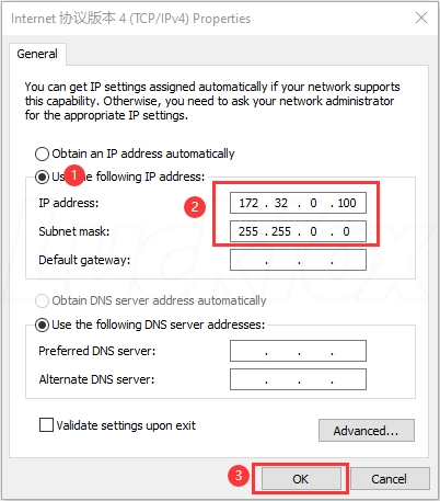

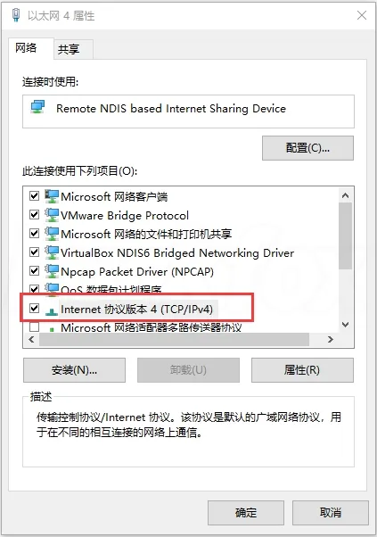

  1. 配置 RNDIS 网卡的静态IP,打开设置—>高级网络设置—>更改适配器选项。
  2. 网卡一般是类似这样的名字Remote NDIS based nternet Sharing Device,右键属性。
  1. 双击 internet 协议版本(TCP/IPv4),IPV4地址设置为172.32.0.100,避免和设备地址冲突。

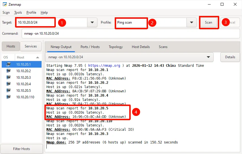

  1. 下载和安装局域网 IP 扫描工具(戳我下载)。
  2. 运行 Zenmap,输入自己的网段,选择Ping scan,点击Scan按钮,扫描当前局域网内的 IP 地址。
  3. 记录当前的 IP 地址。
  4. 将设备上电,并确保设备连接上网络后
  5. 重新点击 Scan 按钮,扫描当前局域网内的 IP 地址:
  6. 排除掉所有先前记录的的 IP 地址,剩下的就是开发板的 IP 地址了。
