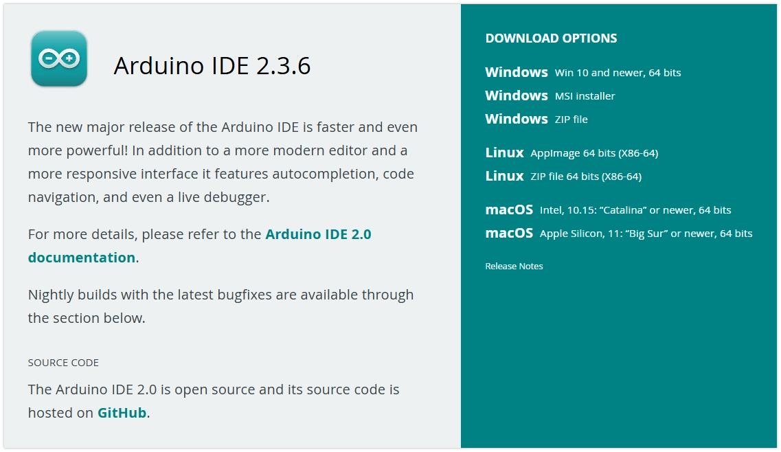

前往 Arduino 官网 下载 Arduino IDE 安装程序。
提示如果下载速度慢或下载失败,可以访问 Arduino 中文社区,使用网盘下载社区提供的安装包。

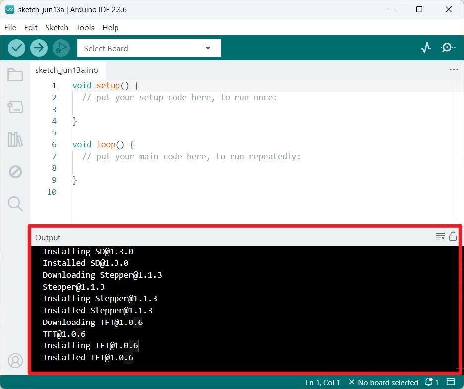

首次启动时,IDE 可能会自动下载并安装核心库文件和驱动。若操作系统弹出驱动安装或网络安全提示,建议允许。下图所示的输出窗口信息为安装过程的提示信息,属于正常现象,无需处理。

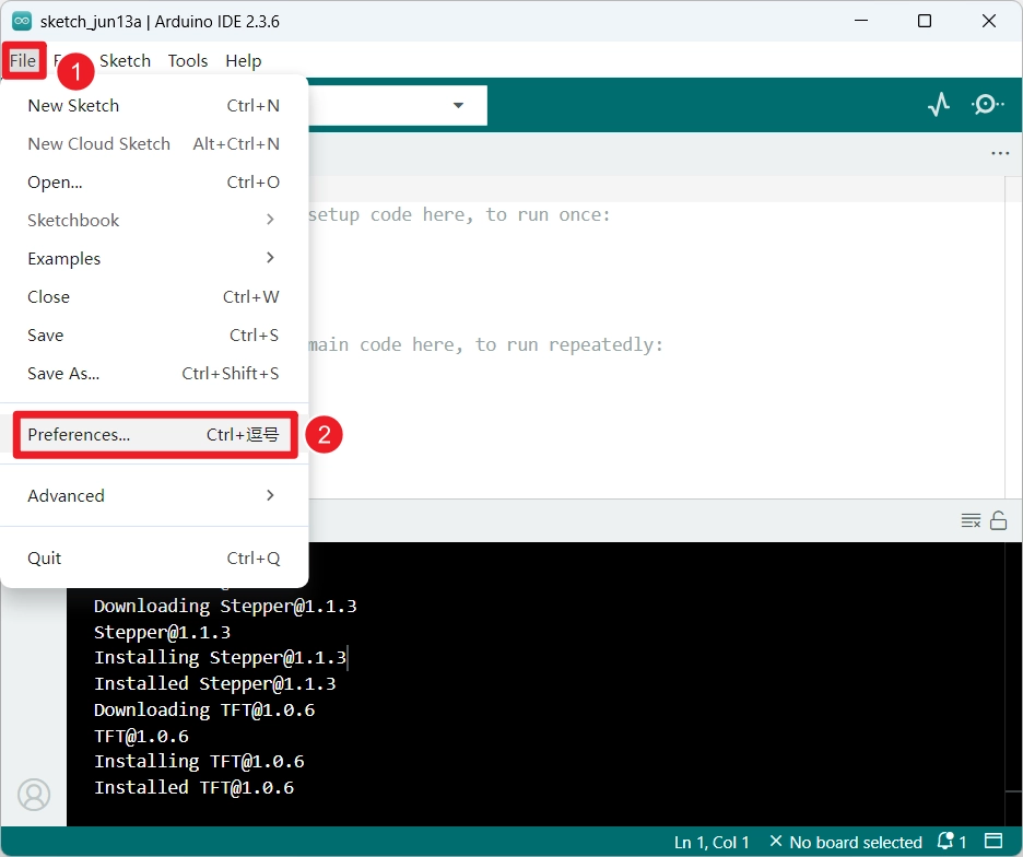

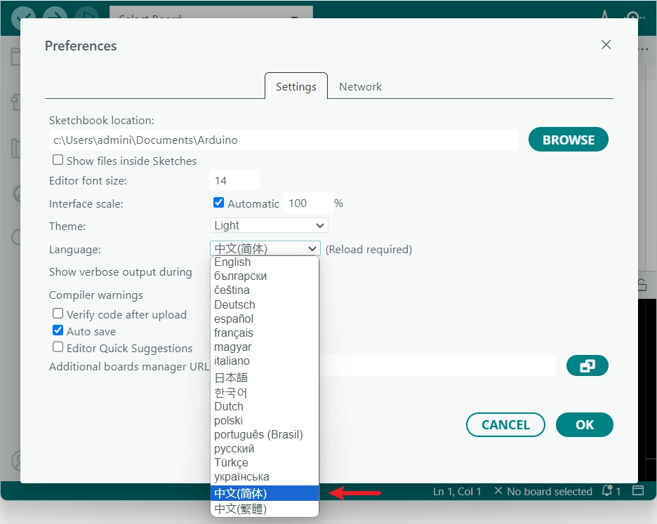

Arduino IDE 默认显示英文界面,但支持切换到中文。点击"File - Preferences"打开设置。
在设置界面找到"Language"选项,选择"中文",然后点击"OK"。Arduino IDE 将自动重启并切换为中文界面。
此外,在“首选项”中还可调整界面缩放、字体大小、主题风格及项目默认保存位置等。

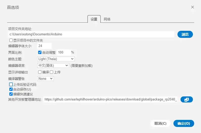

打开 “文件” -> “首选项”,在 “设置” 界面找到 “附加开发板管理器地址”,粘贴以下链接并点击确定:
提示该链接已包含 Pico、Pico2 等版型,最新版型文件请访问 arduino-pico 获取
https://github.com/earlephilhower/arduino-pico/releases/download/4.5.2/package_rp2040_index.json
注意如果您已经有 ESP32 板 URL,您可以使用逗号分隔 URL,如下所示
https://dl.espressif.com/dl/package_esp32_index.json,https://github.com/earlephilhower/arduino-pico/releases/download/4.5.2/package_rp2040_index.json -

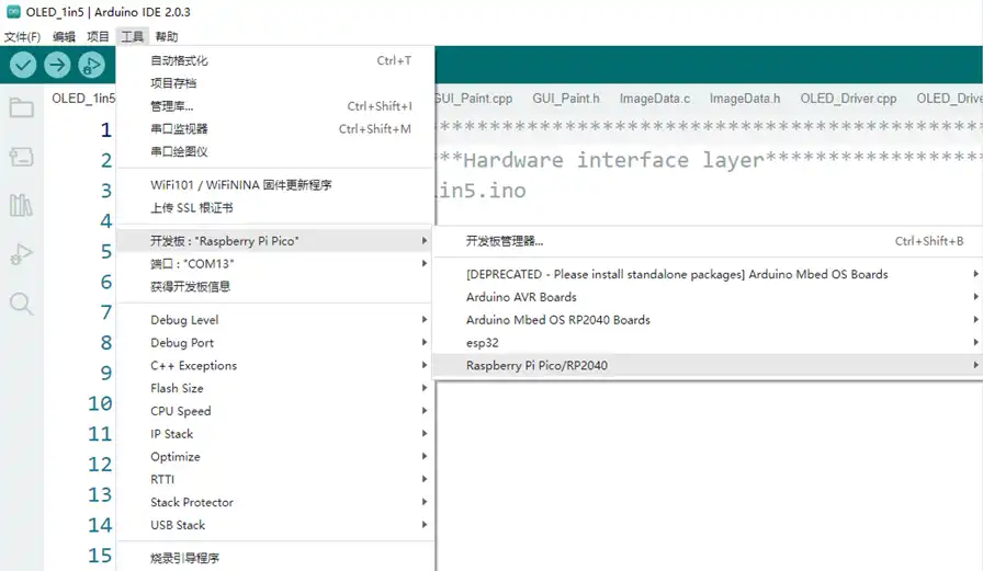

打开 “开发板管理器”,搜索 “pico” 并安装。安装完成后重启 Arduino IDE 即可使用

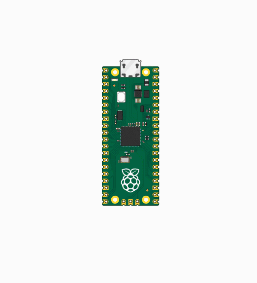

5. 第一次上传程序
按住 Luckfox Pico 2 板上的 BOOTSET 按键,将 Luckfox Pico 2 通过 Micro USB 连接电脑,识别出可移动磁盘后松开按键。
提示Luckfox Pico 2 采用 RP2350 芯片设计,开发板会被识别为 RP2350

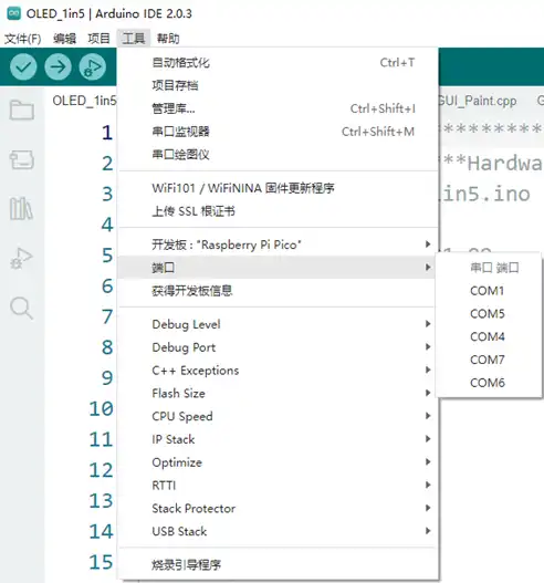

点击 “工具” -> “端口”,记住当前已有的 COM 口(不要选择)。
用 USB 线连接开发板,再次进入 “工具” -> “端口”,第一次连接请选择 UF2 Board。
点击 “工具” -> “开发板” -> “Raspberry Pi Pico” ,根据开发板选择对应型号(如 Raspberry Pi Pico、Raspberry Pi Pico 2 等)。

上传完成后再次点击 “工具” -> “端口”,连接新增的 COM 口。
