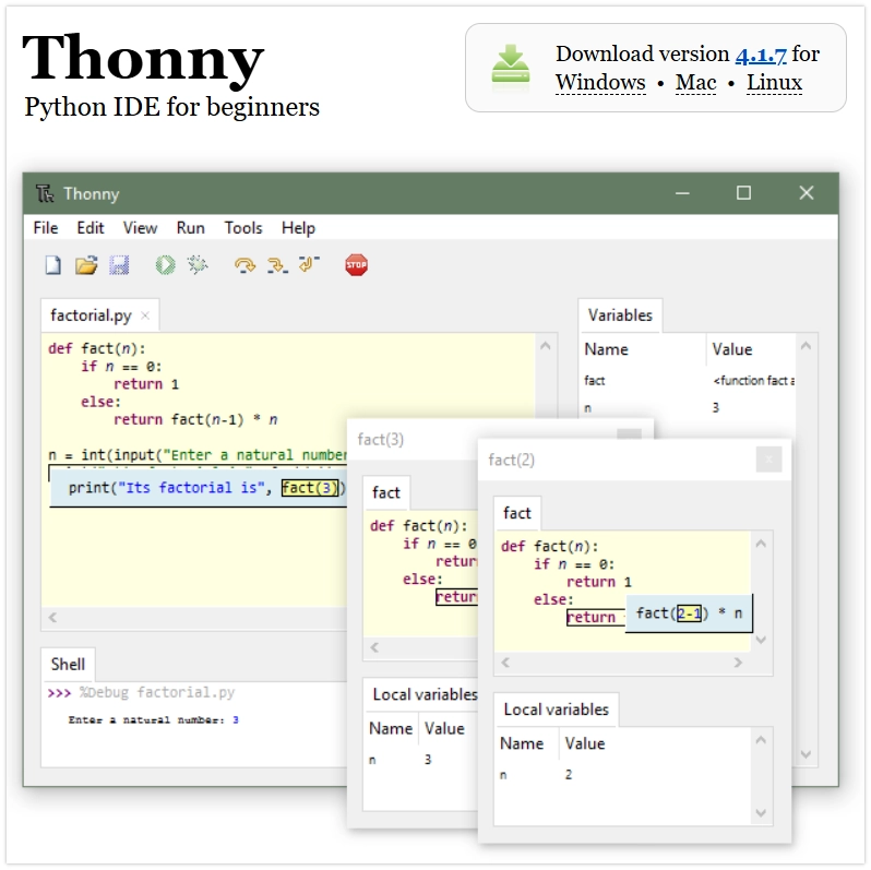

Thonny 是一款面向初学者的 Python 集成开发环境 (IDE),其内置了对 MicroPython 的完善支持,可以轻松完成固件烧录、文件管理和代码调试等所有操作。
备注
本教程后续内容将统一基于 Thonny IDE 进行演示。
2.1 安装 Thonny​
备用下载(镜像)
如果下载速度较慢或下载失败,可以从 此链接(Windows)下载。
前往 Thonny 官网 下载并安装 Thonny。

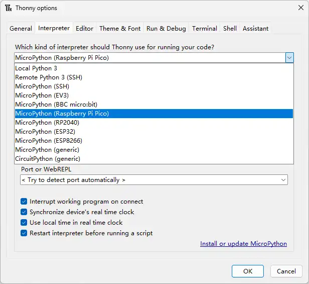

安装完成之后,第一次要配置语言和主板环境,由于我们是为了使用 Luckfox Pico 2 开发板,所以注意主板环境选择 Raspberry Pi 选项

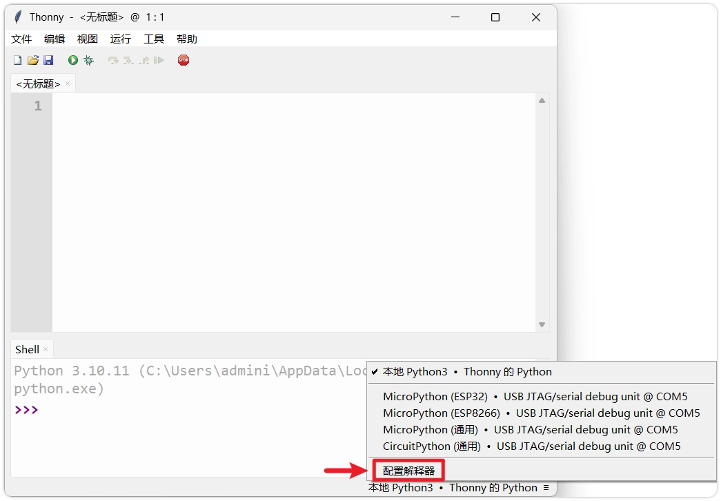

  1. 先将开发板接入电脑,左键点击 Thonny 右下角的 “配置环境选项” -> “configture interpreter”
  2. 在弹出的窗口栏中选择 MicroPython(Raspberry Pi Pico),同时选择对应的端口

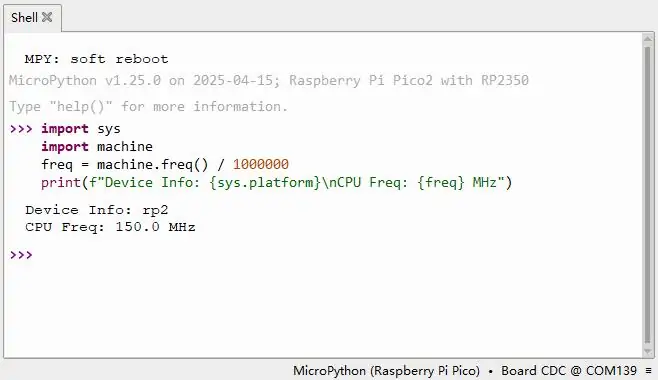

  3. 检查提示符:连接成功后,Shell 窗口中应出现 MicroPython 的版本信息、开发板信息和 >>> 提示符,这表示已成功进入开发板的 MicroPython REPL 环境。
2.4 验证开发环境​
  1. 运行测试代码:在 >>> 提示符后输入第一行 MicroPython 代码,然后按回车:
    print('Hello, Luckfox Pico!')
    此时应能立即看到 Luckfox Pico 2 返回了 Hello, Luckfox Pico! 的消息。
