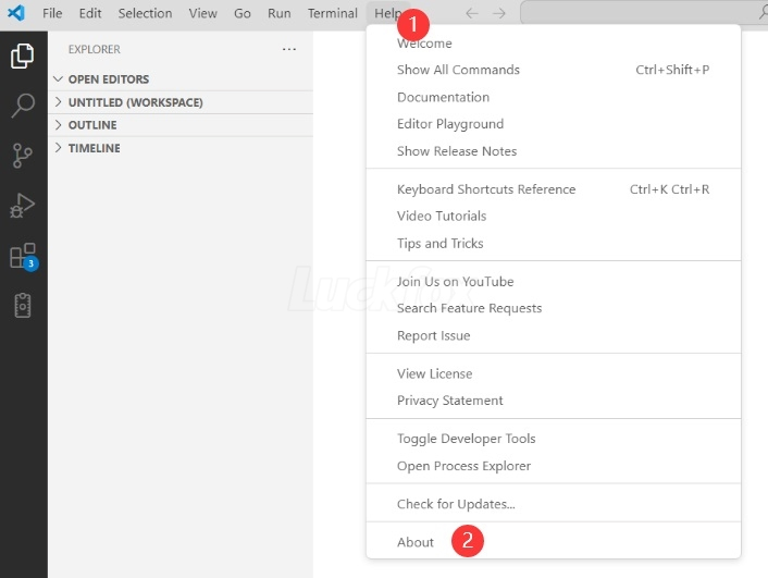

2. 安装 Visual Studio Code 编辑器​

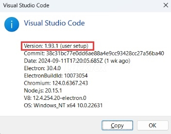

  1. 下载并安装 Visual Studio Code。
  2. 安装时建议勾选 通过 Code 打开操作添加到 Windows 资源管理器文件上下文菜单, 以便快速打开项目文件夹。
    提示
    如果已安装 VS Code,注意检查版本是否为 v1.87.0 或更高版本

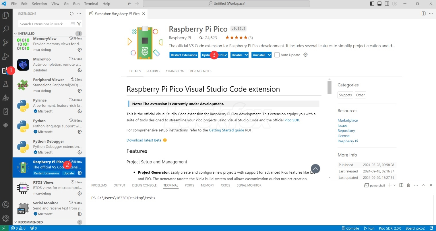

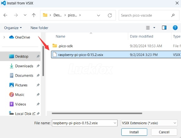

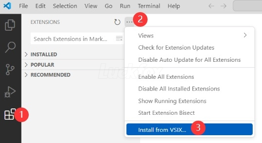

  1. 点击下载 pico-vscode 程序包
  2. 点击扩展,选择从 VSIX 安装
  3. 解压下载的 pico-vscode 程序包,选择 vsix 后缀的软件包,点击安装

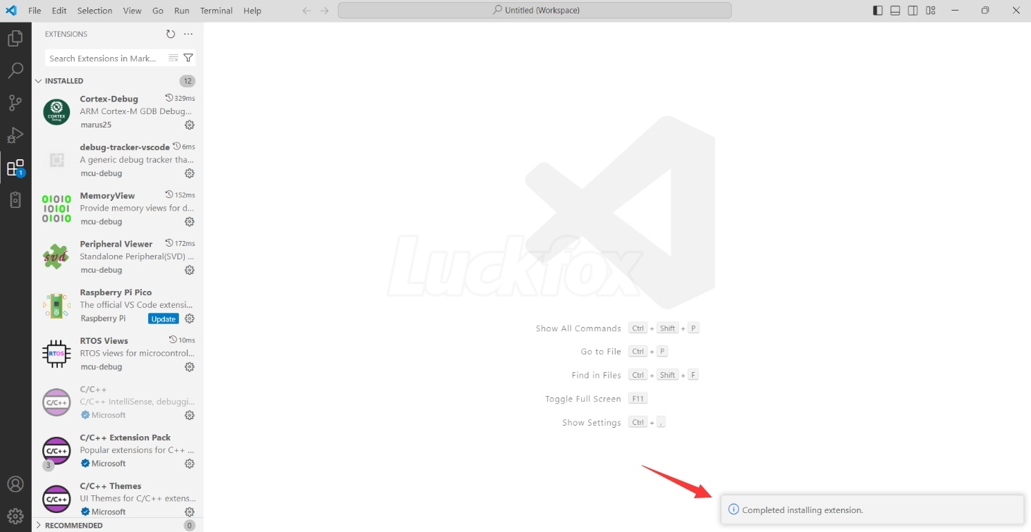

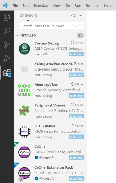

  4. 随后 VS Code 会自动安装 raspberry-pi-pico 及其依赖扩展,可以点击刷新查看安装进度
  5. 右下角显示完成安装,关闭 VS Code
  6. 离线包中的扩展版本为 0.15.2,安装完成后,更新至最新版本

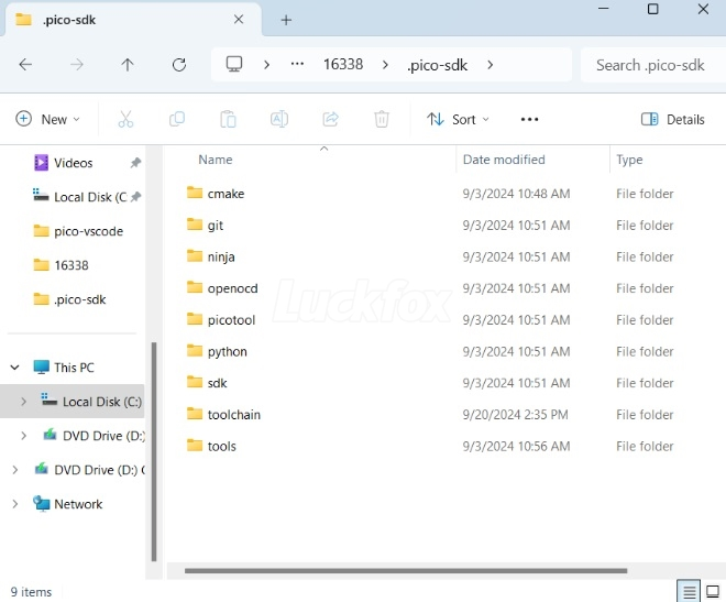

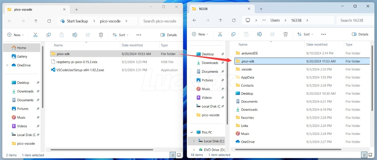

  1. 打开目录 C:\Users\用户名,将整个 .pico-sdk 拷贝至该目录
  2. 拷贝完成

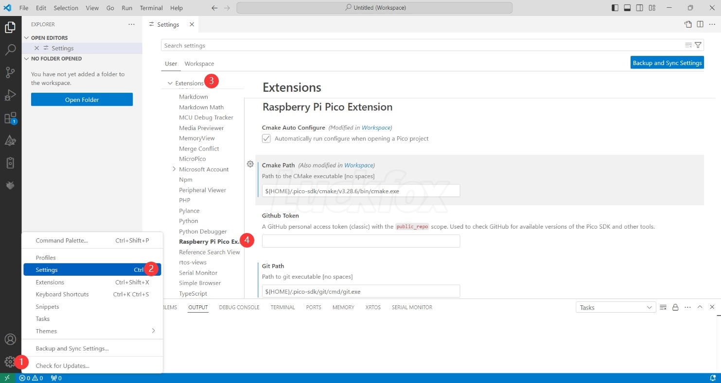

  3. 打开 VS Code,对 Raspberry Pi Pico 扩展中各个路径进行配置
    配置如下:
    Cmake Path:
    ${HOME}/.pico-sdk/cmake/v3.28.6/bin/cmake.exe
    Git Path:
    ${HOME}/.pico-sdk/git/cmd/git.exe
    Ninja Path:
    ${HOME}/.pico-sdk/ninja/v1.12.1/ninja.exe
    Python3 Path:
    ${HOME}/.pico-sdk/python/3.12.1/python.exe

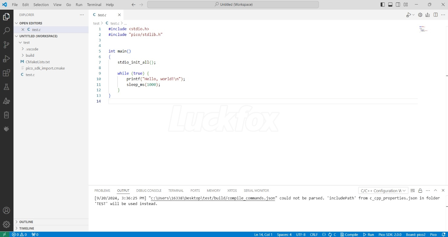

5. 创建 C/C++ 工程​

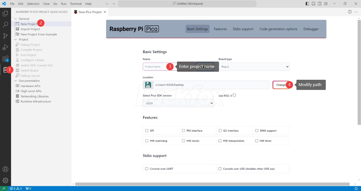

  1. 配置完成后,可以创建一个新工程进行测试。输入工程名称、选择保存路径,然后点击 Create 创建工程。如需使用官方示例代码,可以点击工程名旁的 Example 进行选择
  2. 成功创建工程

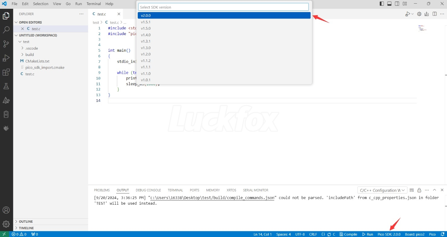

  1. 首次编译时,需要选择 Pico SDK 版本

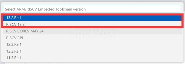

  3. 选择交叉编译工具链:
    • 13.2.Rel1:适用于 ARM 核心(Pico、Pico W 等)
    • RISCV.13.3:适用于 RISC-V 核心(Pico 2 的 RISC-V 模式)
    根据您的开发板和需求选择对应的工具链

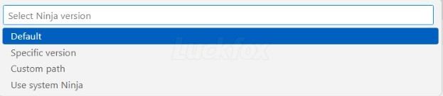

  5. Ninja 构建工具版本选择 Default

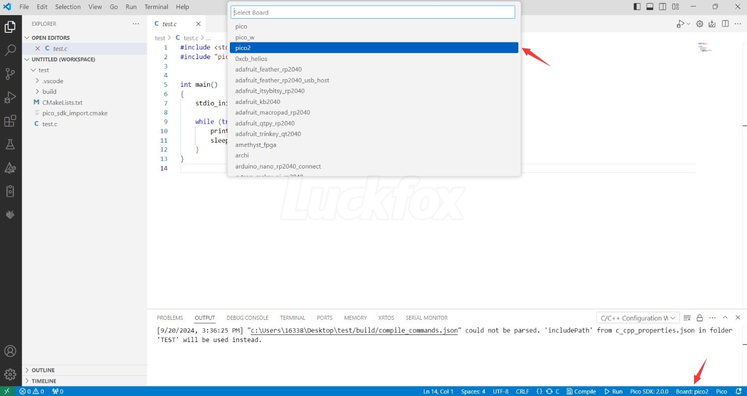

  6. 选择开发板

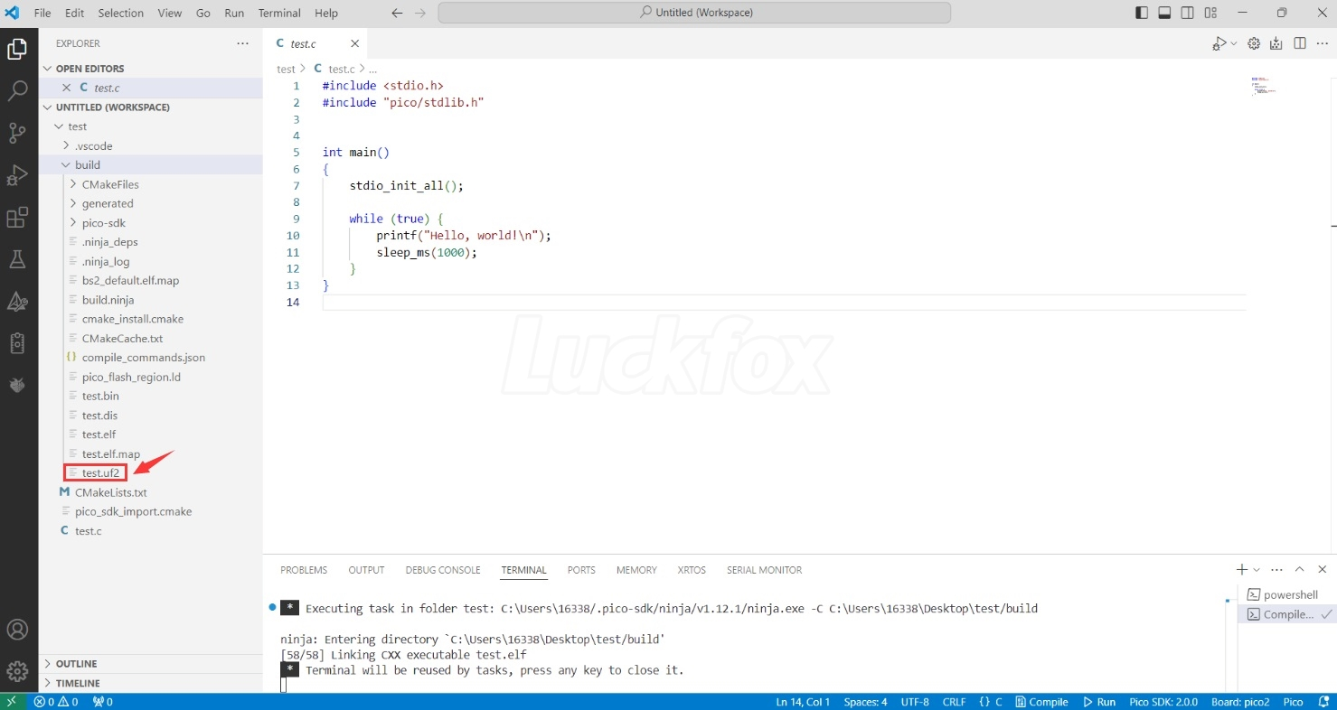

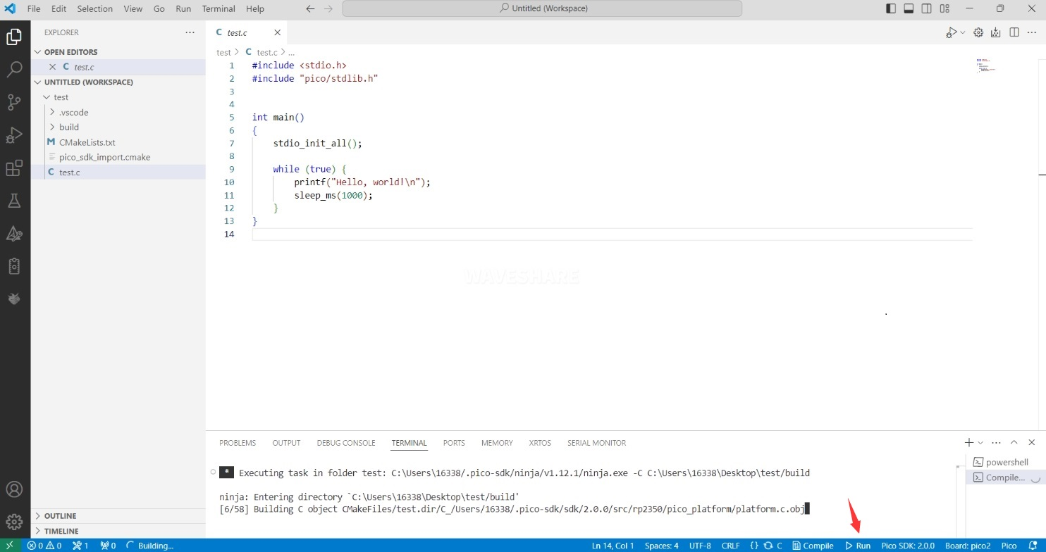

  7. 配置完成后,点击 Compile 按钮开始编译
  8. 编译成功后,会在工程的 build 目录下生成 .uf2 格式的固件文件

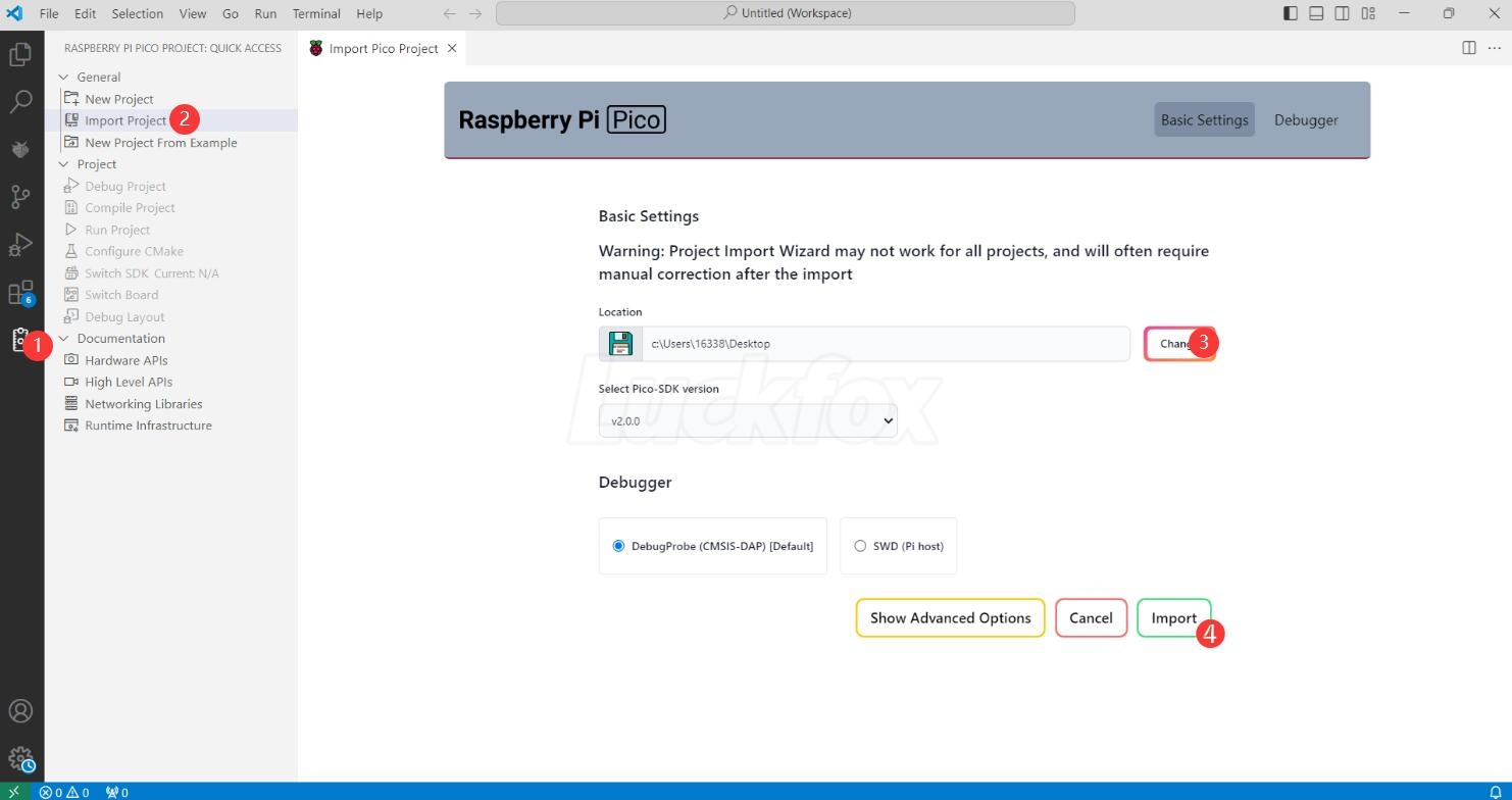

8. 导入 C/C++ 工程​
  1. 在 Pico VS Code 插件中选择导入工程,然后选择工程所在的目录
  2. 注意事项:导入的工程中,CMakeLists.txt 文件不能包含中文(包括注释),否则可能导致导入失败

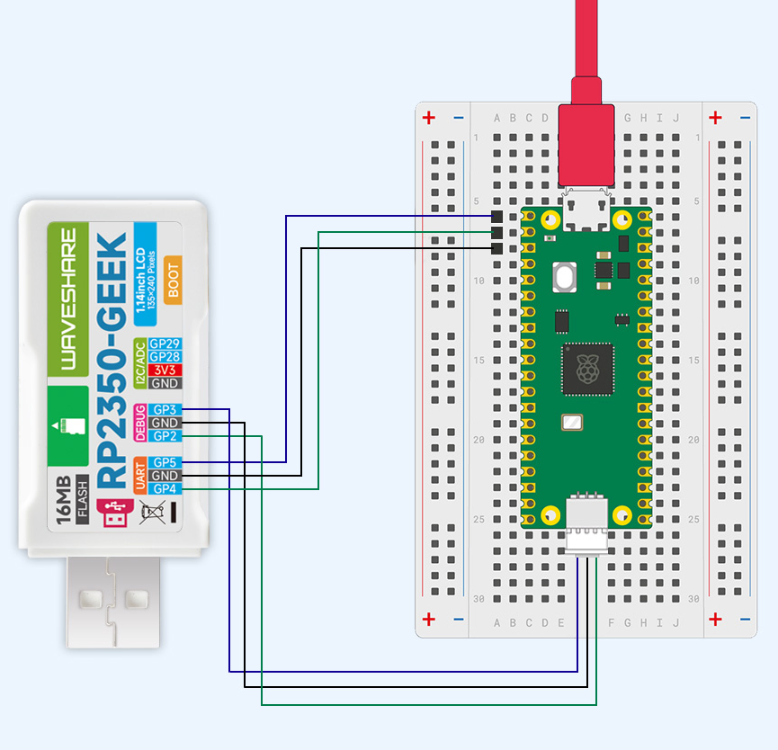

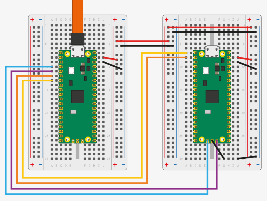

    RP2350-GEEK 是一款微雪 (Waveshare) 为极客设计的开发板,板载 USB-A 公口、1.14 寸 LCD 屏幕、Mirco SD 卡槽等外设,并引出了 SWD 接口、UART 接口和 I2C 接口。烧录对应 Debugprobe 固件 后,RP2350-GEEK 将转换为 USB → SWD 和 UART 桥接器,连接 Luckfox Pico 2 调试时按下图方式进行连接。
    RP2350-GEEK (左) Pico (右),详细的连接关系如下:
    RP2350-GEEK GND -> Pico GND
    RP2350-GEEK GP2 -> Pico SWCLK
    RP2350-GEEK GP3 -> Pico SWDIO
    RP2350-GEEK GP4/UART1 TX -> Pico GP1/UART0 RX
    RP2350-GEEK GP5/UART1 RX -> Pico GP0/UART0 TX

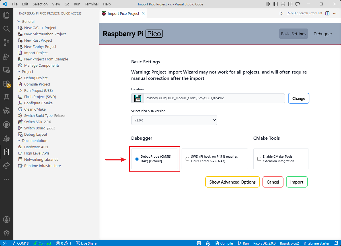

  2. 导入工程
    在新建或导入工程时,选择 DebugProbe 调试方式

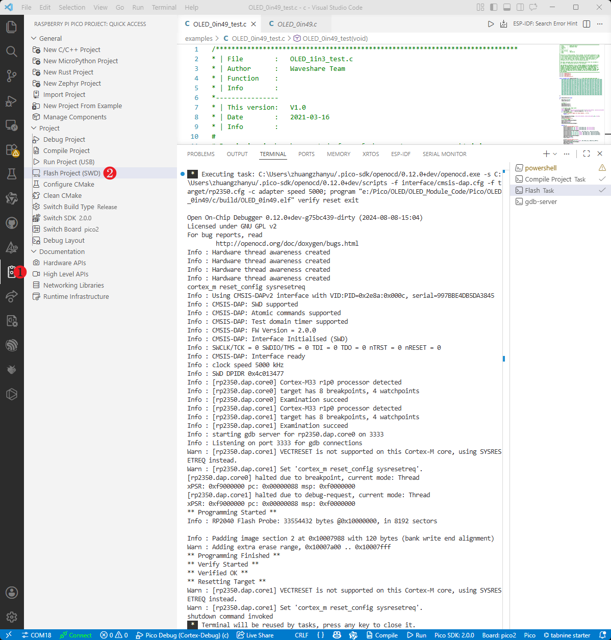

  3. 烧录程序

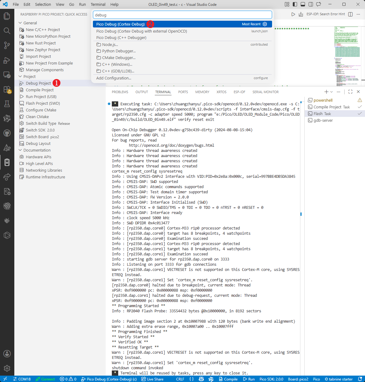

    连接调试器后,可以直接使用调试器烧录程序
    • ①进入 Pico VS Code 插件页面
    • ②点击 SWD 烧录程序

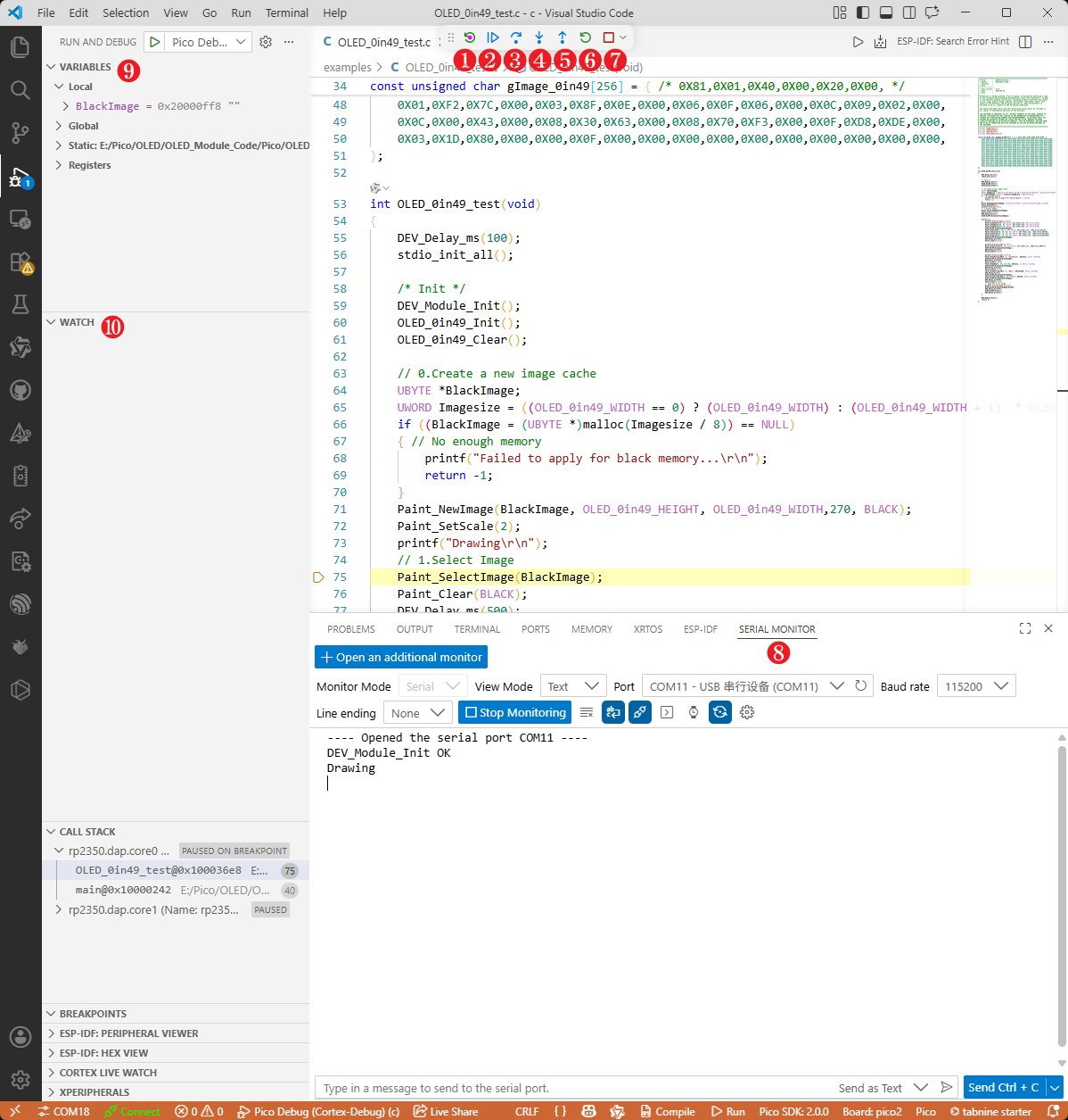

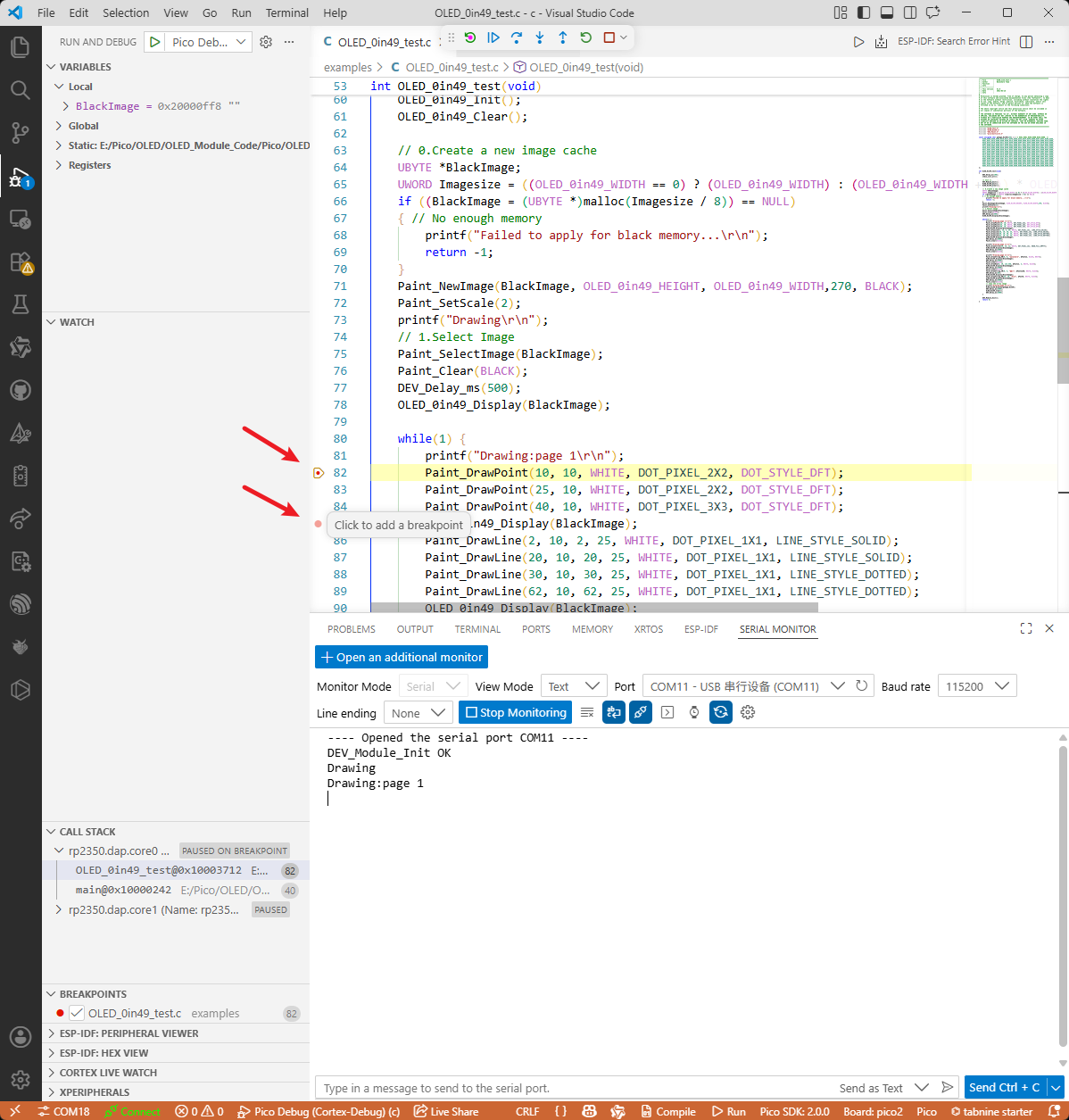

  4. 调试程序
    • ①点击调试程序
    • ②选择 Pico Debug
  5. 界面说明
    • ①重启设备
    • ②继续运行程序
    • ③单步执行
    • ④进入函数运行
    • ⑤跳出函数运行
    • ⑥重新开始调试
    • ⑦停止调试
    • ⑧串口监视器
    • ⑨变量窗口
    • ⑩监视窗口
  6. 断点调试
    • ①点击行号前可添加或删除断点
    • ②调试过程中可随时添加或删除断点
    • ③在多核调试时使用断点可以在多个核心间切换
