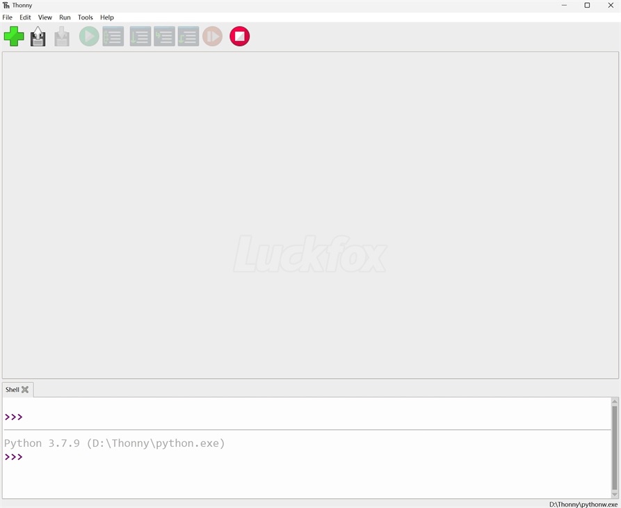

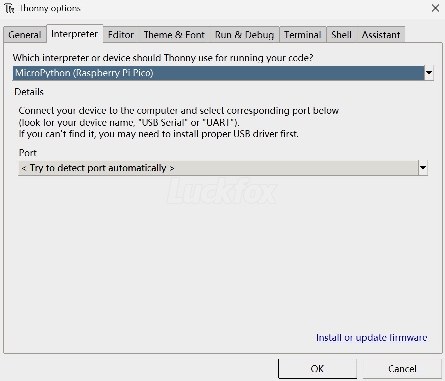

  • 配置Micrpython环境及选择Pico/Pico2端口
    • 先将Pico/Pico2接入电脑,左键点击Thonny右下角的配置环境选项--》选择configture interpreter
    • 在弹出的窗口栏中选择MicroPython(Raspberry Pi Pico),同时选择对应的端口

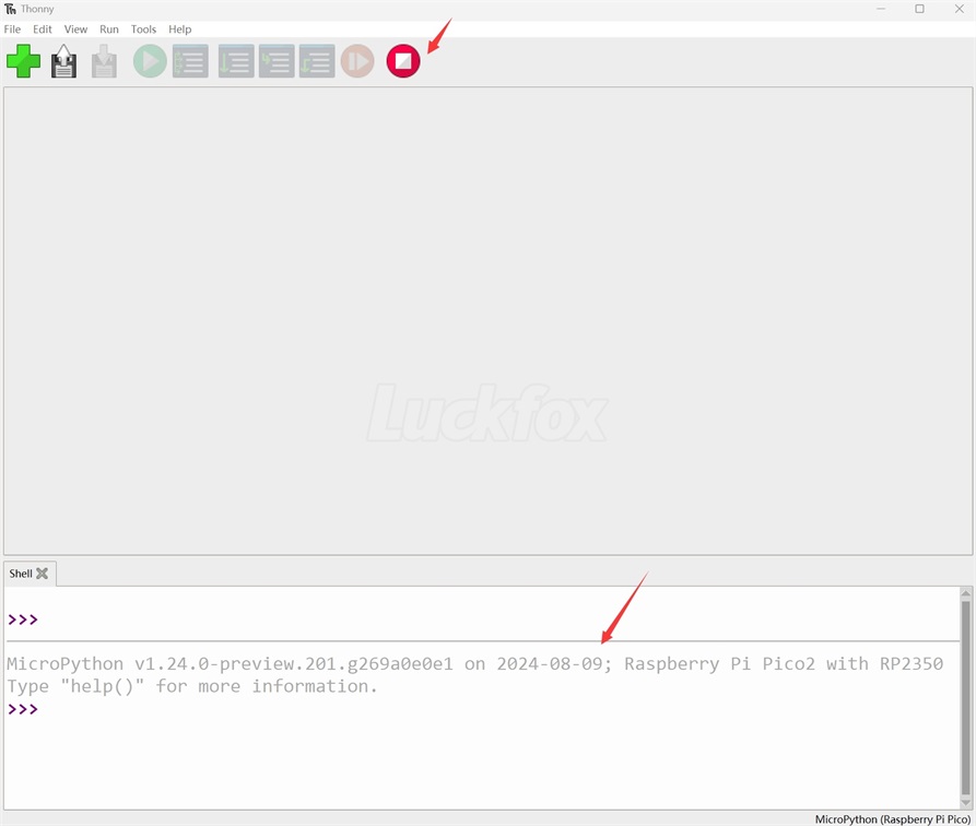

烧录固件

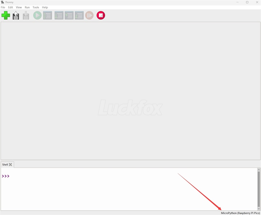

  • 点击ok后返回到Thonny主界面,下载对应的固件库并烧录到设备中,然后点击停止按钮,在Shell窗口中即可显示当前使用到的环境
  • 注意:烧录Micropython官方提供的Pico2固件可能导致无法识别设备,请使用下方或程序包中的固件
  • Pico/Pico2在windows下载固件库方法: 按住BOOT键后连接电脑后,松开BOOT键,电脑会出现一个可移动磁盘,将固件库复制进去即可
  • RP2040/RP2350在windows下载固件库方法: 连接电脑后,同时按下BOOT键跟RESET键,先松开RESET键再松开BOOT键,电脑会出现一个可移动磁盘,将固件库复制进去即可(用Pico/Pico2的方式也可以)

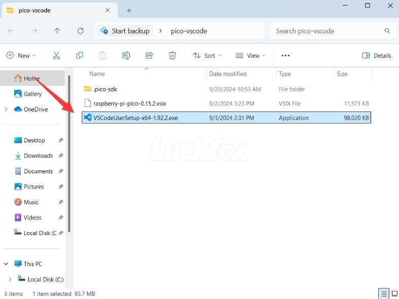

  1. 首先,点击下载 pico-vscode 程序包,解压并打开程序包,双击安装 VSCode
    **注意:如果已安装 vscode 注意检查版本是否为 v1.87.0 或更高版本**

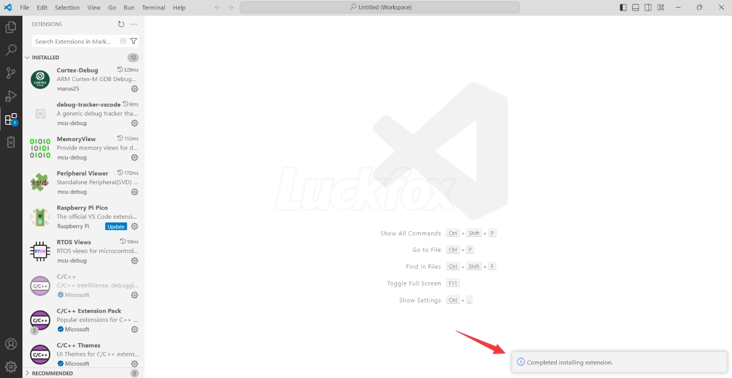

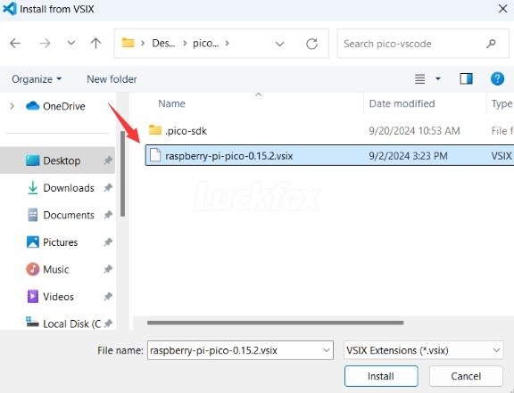

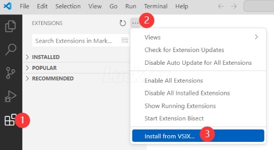

  1. 点击扩展,选择从 VSIX 安装
  2. 选择 vsix 后缀的软件包,点击安装

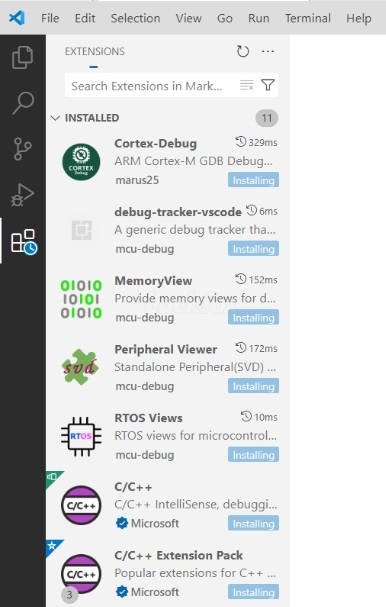

  3. 随后 vscode 会自动安装 raspberry-pi-pico 及其依赖扩展,可以点击刷新查看安装进度
  4. 右下角显示完成安装,关闭 vscode

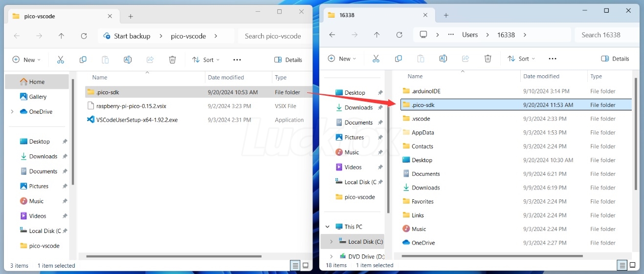

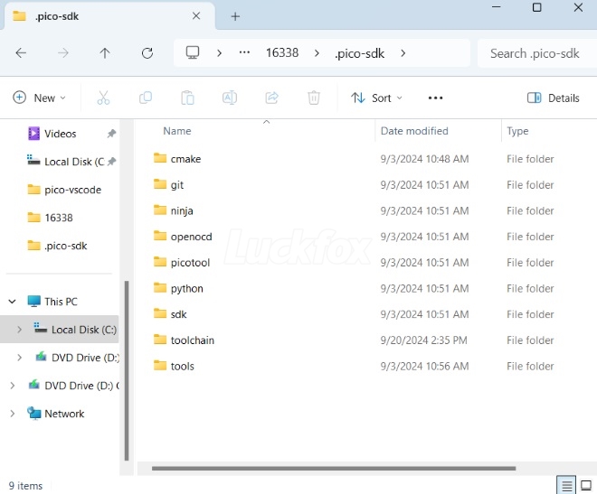

  1. 打开目录 C:\Users\用户名,将整个 .pico-sdk 拷贝至该目录
  2. 拷贝完成

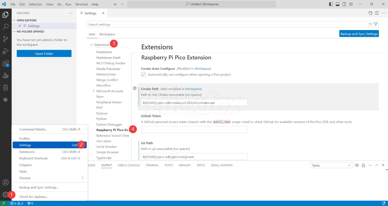

  3. 打开 vscode,对 Raspberry Pi Pico 扩展中各个路径进行配置
    配置如下:
    Cmake Path:
    ${HOME}/.pico-sdk/cmake/v3.28.6/bin/cmake.exe
    Git Path:
    ${HOME}/.pico-sdk/git/cmd/git.exe
    Ninja Path:
    ${HOME}/.pico-sdk/ninja/v1.12.1/ninja.exe
    Python3 Path:
    ${HOME}/.pico-sdk/python/3.12.1/python.exe

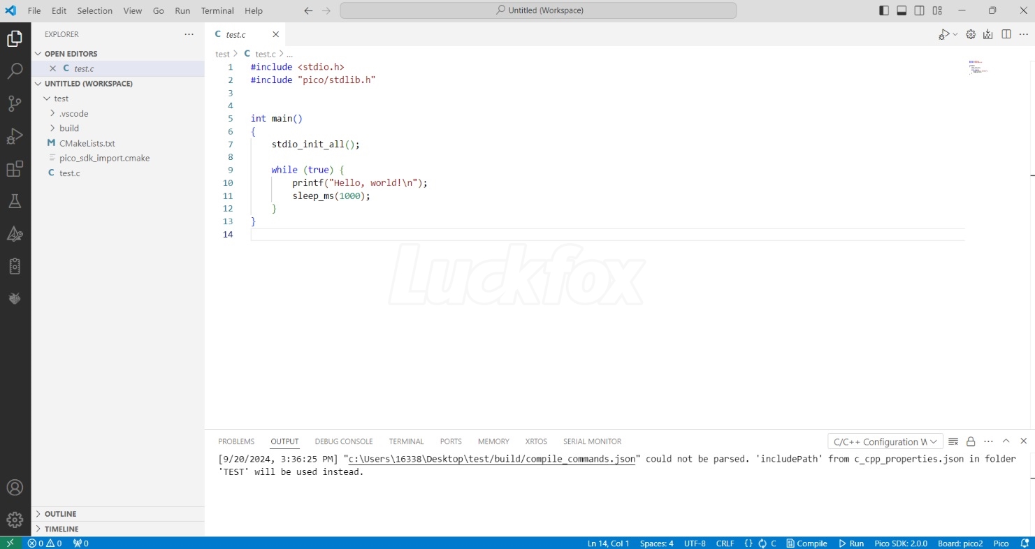

新建工程

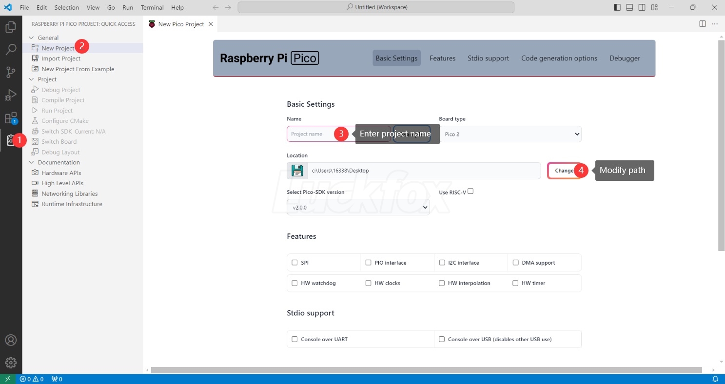

  1. 配置完成,测试新建工程,输入工程名、选择路径后点击 Creat 创建工程 测试官方示例,可以点击工程名旁的 Example 进行选择
  2. 创建工程成功

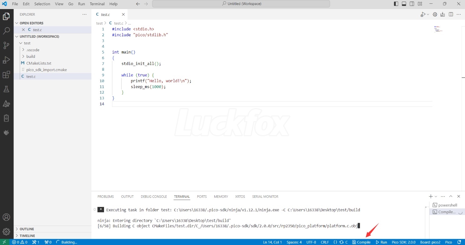

编译工程

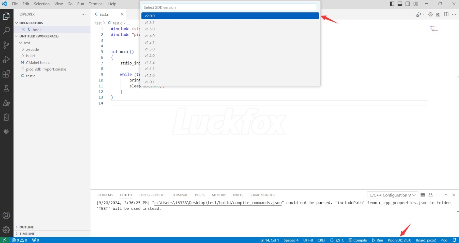

  1. 选择SDK版本

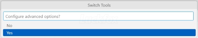

  2. 选择 Yes 进行高级配置

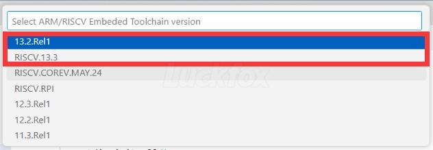

  3. 选择交叉编译链,13.2.Rel1 适用 ARM 核,RISCV.13.3 适用 RISCV 核,这里根据您的需求任意选择其中一个即可

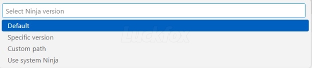

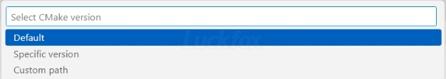

  4. CMake 版本选择 Default(前面配置的路径)
  5. Ninja 版本选择 Default

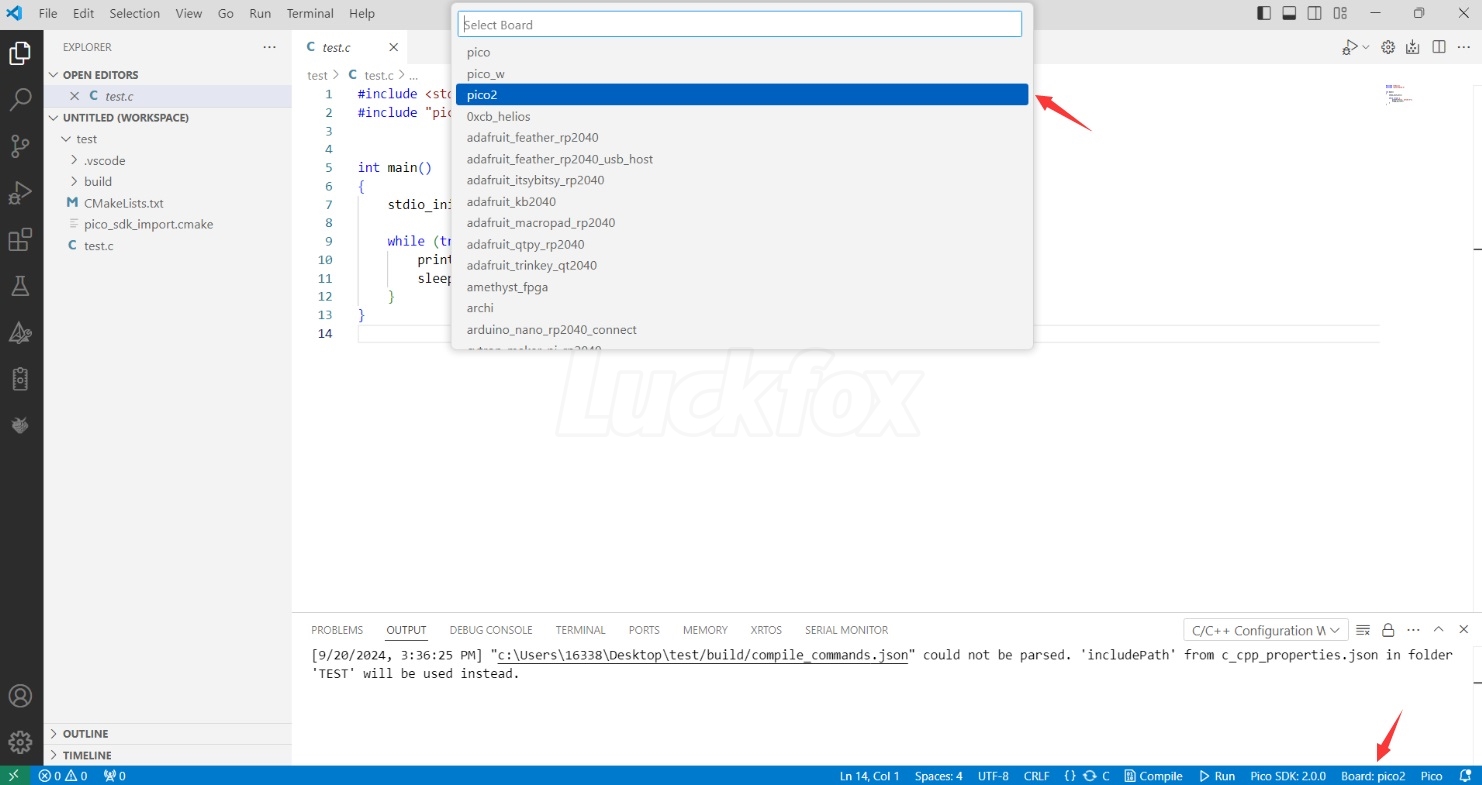

  6. 选择开发板

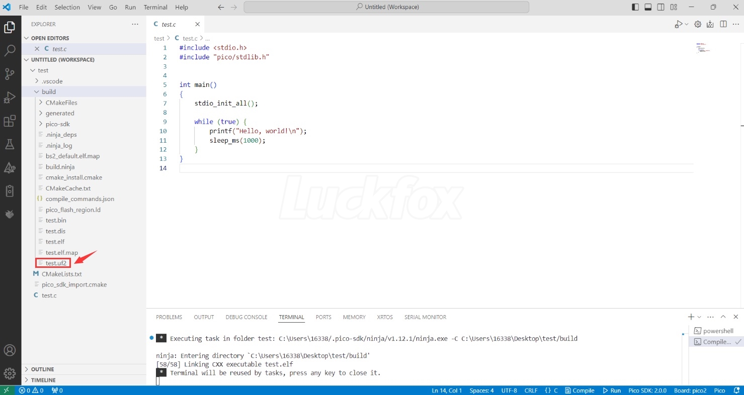

  7. 点击 Complie 进行编译
  8. 成功编译出 uf2 格式文件即可

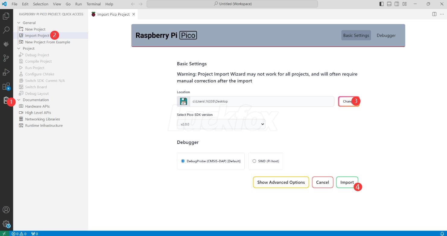

导入工程
  1. 选择工程目录,导入工程
  2. 导入工程的 Cmake 文件不能有中文(包括注释),否则可能导致导入失败

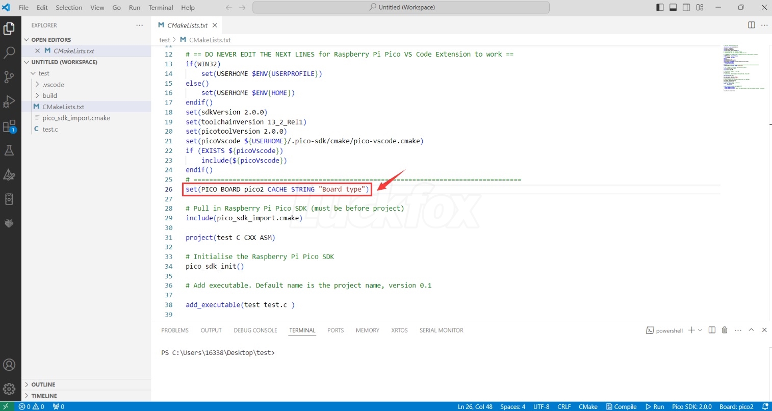

  3. 导入自己的工程需要在 Cmake 文件中加一行代码,才能正常切换 pico 和 pico2,否则即使选择 pico2,编译得到的固件仍是适用于 pico 的
    set(PICO_BOARD pico CACHE STRING "Board type")

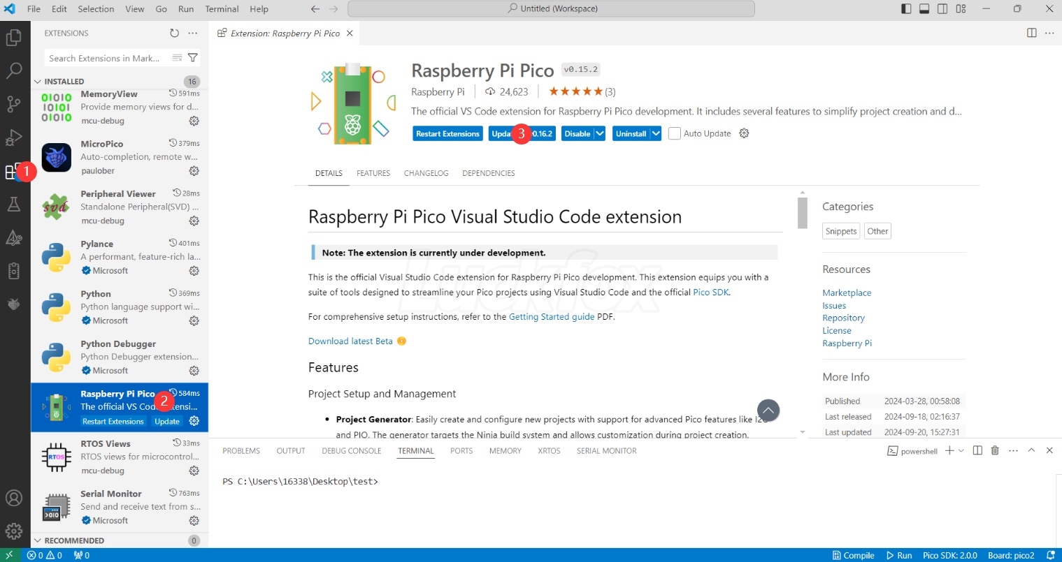

更新扩展
  1. 离线包中的扩展版本为0.15.2,安装完成后,您也可以选择更新至最新版本

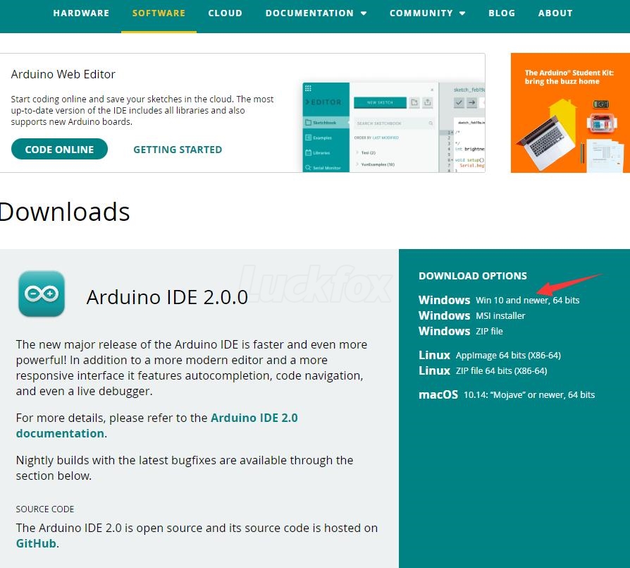

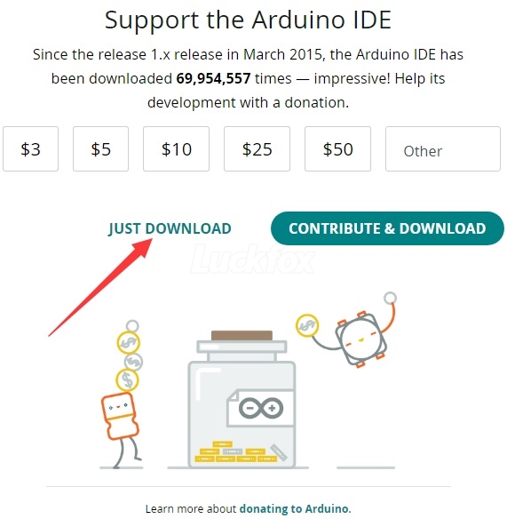

  1. 首先到Arduino官网下载Arduino IDE的安装包。
  2. 这里选择仅下载就可以了。
  3. 下载完成后,选择路径进行安装。 注意:安装过程中会提示你安装驱动,我们点击安装即可

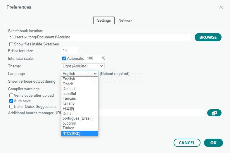

  1. 第一次安装完成后,打开Arduino IDE全是英文界面,我们可以在File>Preferences切换成简体中文。
  2. 在Language里面选择简体中文,点击OK。

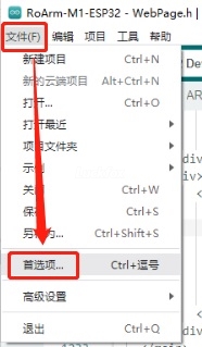

  1. 打开Arduino IDE,点击左上角的文件,选择首选项

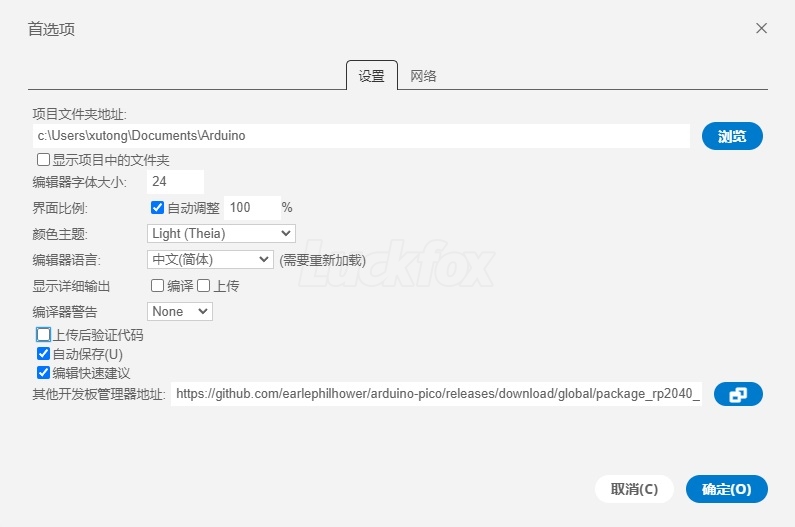

  2. 在附加开发板管理器网址中添加如下链接,然后点击OK
    该链接已包含RP2040、RP2350等版型,最新版型文件请访问arduino-pico获取
    https://github.com/earlephilhower/arduino-pico/releases/download/4.5.2/package_rp2040_index.json
    Pico首选项.png 注意:如果您已经有ESP32板URL,您可以使用逗号分隔 URL,如下所示:
    https://dl.espressif.com/dl/package_esp32_index.json,https://github.com/earlephilhower/arduino-pico/releases/download/4.5.2/package_rp2040_index.json

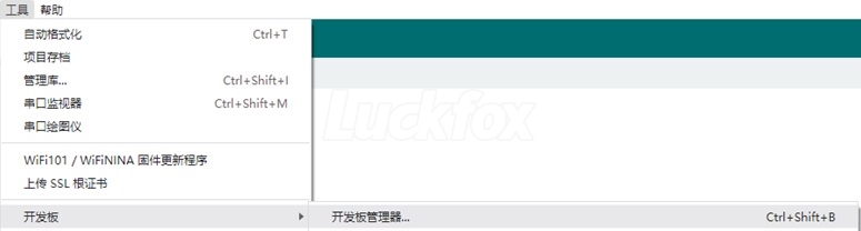

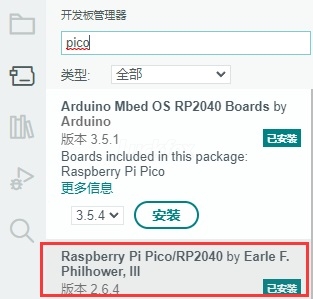

  3. 点击工具>开发板>开发板管理器>搜索pico,由于我的电脑已经安装过了,所以显示已安装

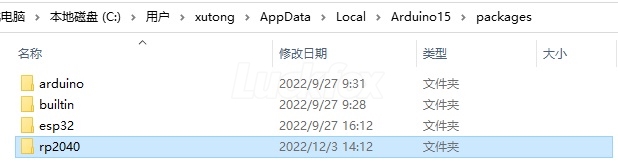

  1. 下载 rp2040 压缩包,将解压的rp2040文件夹复制到如下路径下
    C:\Users\[username]\AppData\Local\Arduino15\packages
    Rp2040包.png 注意:将里面用户名:[username]替换成自己的用户名

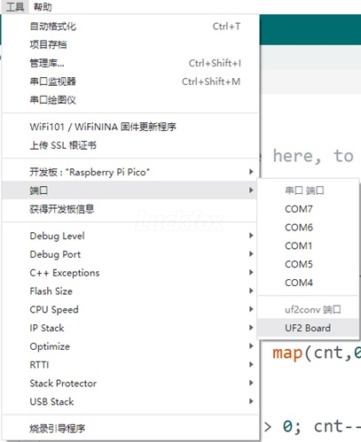

第一次上传程序

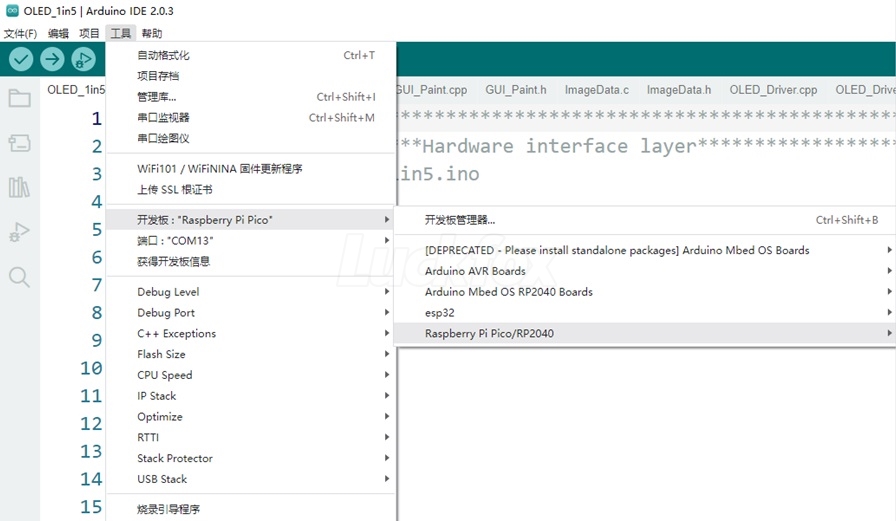

  1. 按住Pico板上的BOOTSET按键,将pico通过Micro USB线接到电脑的USB接口,待电脑识别出一个可移动硬盘(RPI-RP2)后,松开按键。
  2. 下载程序,打开arduino\PWM\D1-LED路径下的D1-LED.ino

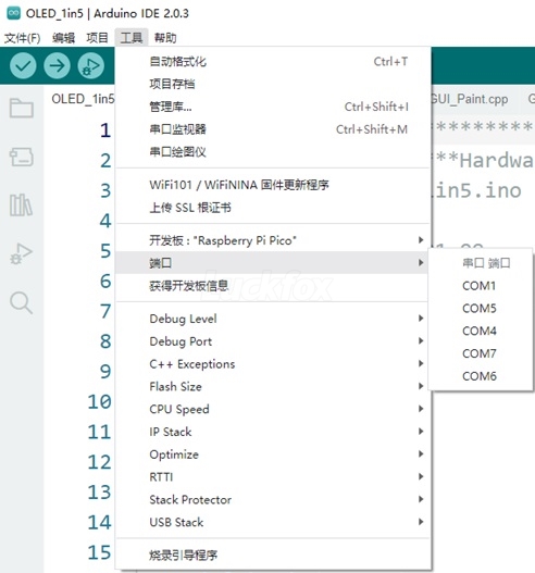

  3. 点击工具>端口,记住已有的COM,不需要点击这个COM(不同电脑显示的COM不一样,记住自己电脑上已有的COM)
  4. 用USB线将驱动板和计算机连接起来,再点击工具>端口,第一次连接选择uf2 Board,上传完成后,再次连接就会多出一个COM口
  5. 点击工具>开发板>Raspberry Pi Pico>Raspberry Pi Pico或Raspberry Pi Pico 2
  6. 设置完成后,点击向右箭头将上传程序
