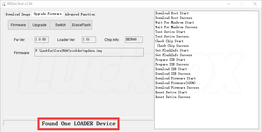

3.2.1 Loader模式​
当进行出厂第一次烧录和擦除Flash成功后,设备会处于MaskRom模式。一旦在设备中烧录了镜像,它将进入Loader模式。

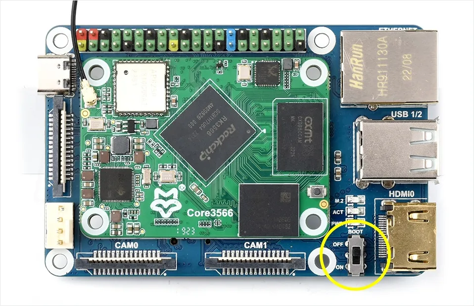

  1. 将Core-3566 核心板安装在CM4-IO-BASE-B底板上并将底板上BOOT开关由OFF拨至ON。(注意:镜像烧录成功要将开关拨回OFF,否则无法开机)
  1. 将Type C线一端连接电脑USB端口,另一端连接CM4-IO-BASE-B底板的Type-C接口。
  2. 打开瑞芯微刷机工具RKDevTool,当看到下方提示“Found One LOADER Device”就可以进行镜像烧录了。

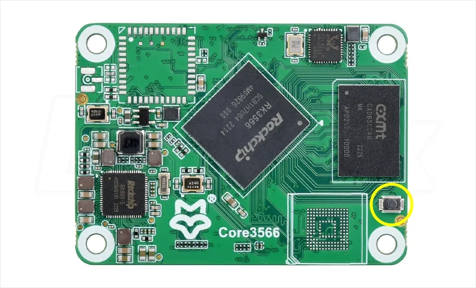

3.2.2 MaskRom模式​
如果设备进入不了 Loader 模式,此时才可以尝试强行进入 MaskRom 模式。
  1. 将Core3566断开电源,按住核心板上 MaskRom按键。
  2. 连接数据线,打开瑞芯微刷机工具RKDevTool,当看到下方提示“Found One MASKROM Device”时松开按键。

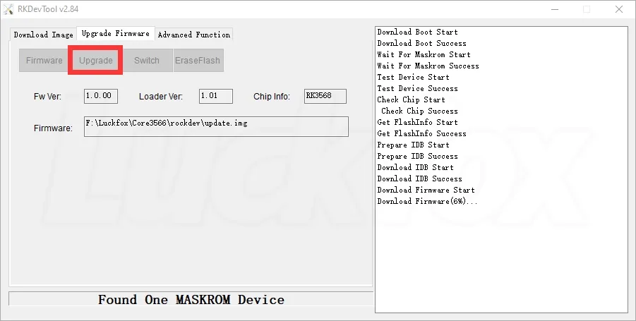

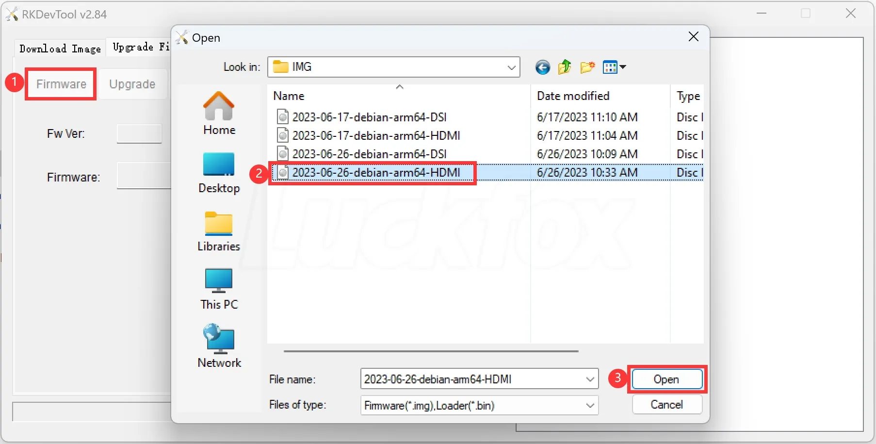

3.3 镜像烧录​
3.3.1 Windows​
  1. 打开瑞芯微刷机工具RKDevTool,此时会看到设备处于“MASKROM模式”,点击Fiemware,选择系统镜像路径,打开.img镜像文件。
  1. 打开后需等待镜像加载成功,点击升级。
  1. 烧录完成后,此时会看到设备处于“LOADER 模式”。

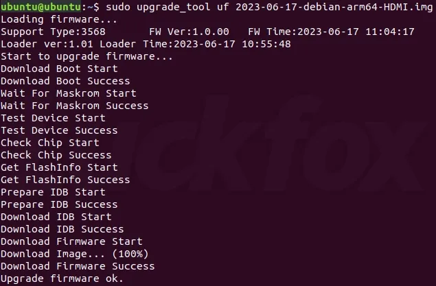

3.3.2 Linux​
upgrade_tool 是 Linux 下用来烧写原始固件、RK 固件和分区映像到 eMMC 的工具,是 Rockchip 提供的闭源命令行工具。
  1. 下载、解压和安装upgrade_tool :
    sudo unzip upgrade_tool_v2.17.zip
    cd upgrade_tool_v2.17_for_linux/
    sudo cp upgrade_tool /usr/local/bin
    sudo chmod +x /usr//local/bin/upgrade_tool
  2. 测试是否安装成功:
    ubuntu@ubuntu:~$ sudo upgrade_tool -v
    Upgrade Tool v2.17
  3. 运行程序烧录固件:
    ubuntu@ubuntu:~$ sudo upgrade_tool uf 2023-06-17-debian-arm64-HDMI.img
    Loading firmware...
    Support Type:3568 FW Ver:1.0.00 FW Time:2023-06-17 11:04:17
    Loader ver:1.01 Loader Time:2023-06-17 10:55:48
    Start to upgrade firmware...
    Download Boot Start
    Download Boot Success
    Wait For Maskrom Start
    Wait For Maskrom Success
    Test Device Start
    Test Device Success
    Check Chip Start
    Check Chip Success
    Get FlashInfo Start
    Get FlashInfo Success
    Prepare IDB Start
    Prepare IDB Success
    Download IDB Start
    Download IDB Success
    Download Firmware Start
    Download Image... (100%)
    Download Firmware Success
    Upgrade firmware ok.
  4. 效果如下:

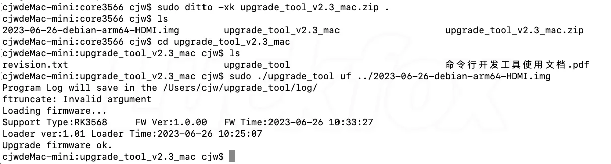

3.3.3 Mac OS​
  1. 下载、解压upgrade_tool :
    sudo ditto -xk upgrade_tool_v2.3_mac.zip .
  2. 运行程序烧录固件(请根据镜像的实际存放位置来修改路径):
    cd upgrade_tool_v2.3_mac
    sudo ./upgradetool uf ../2023-06-26-debian-arm64-HDMI.img
  3. 效果如下:

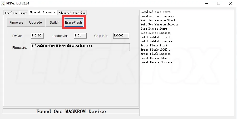

3.4 镜像擦除​
  • 需要擦除EMMC中的数据,选中update.img固件点击擦除Flash即可:

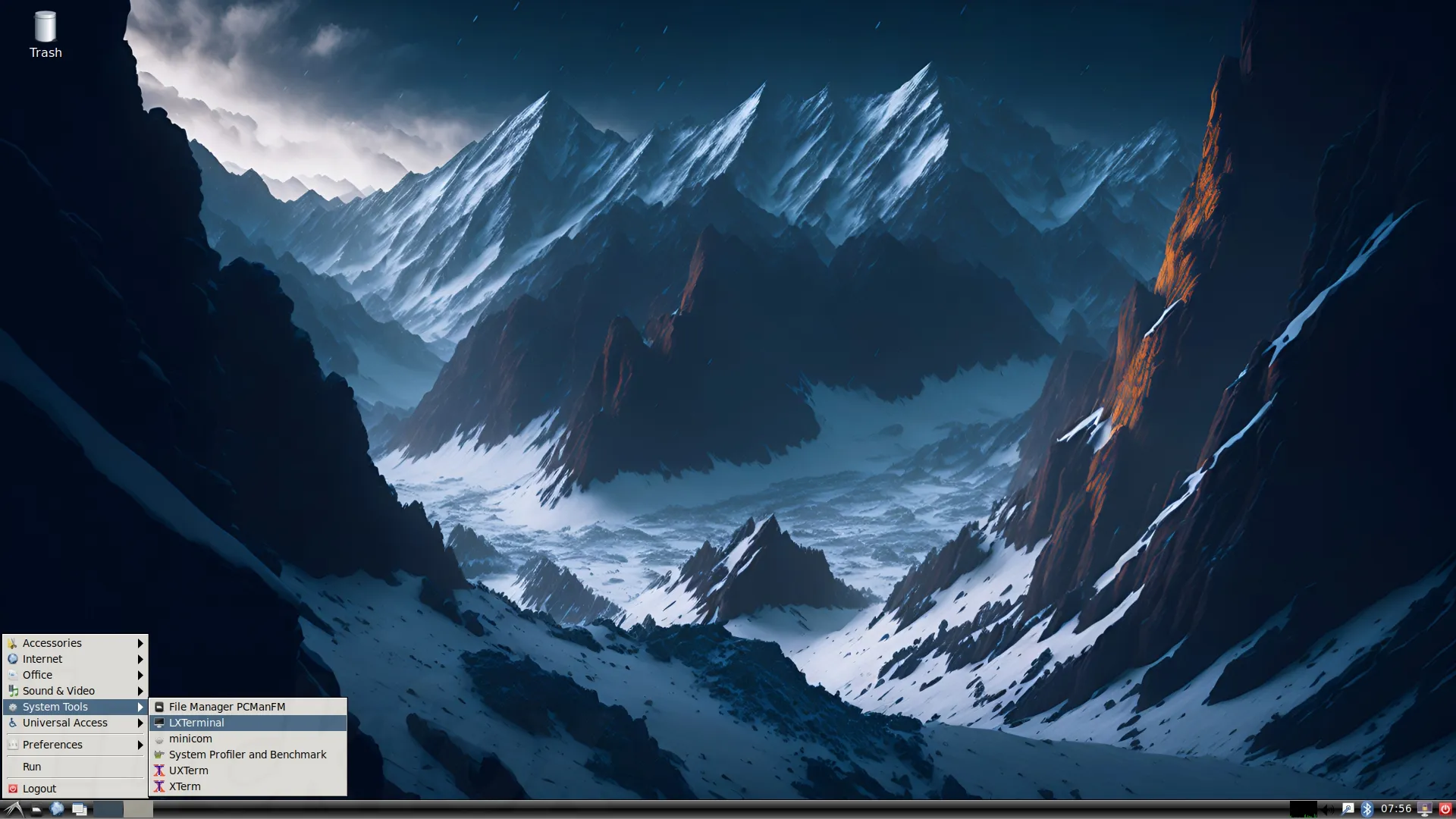

5.1 本地登录​
  1. 硬件连接:将USB键盘和USB鼠标插入CM4-IO-BASE-B底板的USB端口。
  2. 开启Core3566:连接显示器和电源适配器到CM4-IO-BASE-B底板。(在首次开机时,请耐心等待片刻,直到桌面加载完成。在此期间,请不要拔掉电源)
  3. 打开终端:点击桌面左下角菜单栏,选择System Tools->LXTerminal。

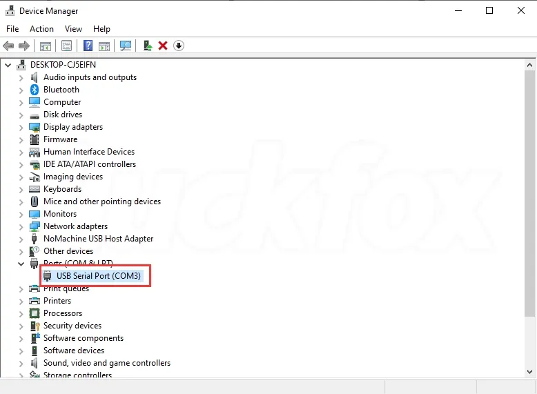

  1. 将串口模块一端连接电脑,另一端连接CM4-IO-BASE-B底板的引脚6(GND)、8(TX)和10(RX)上,接线如下图:
  1. 打开电脑设置,搜索设备管理器,查看设备管理器对应的 COM 口并记录下来。

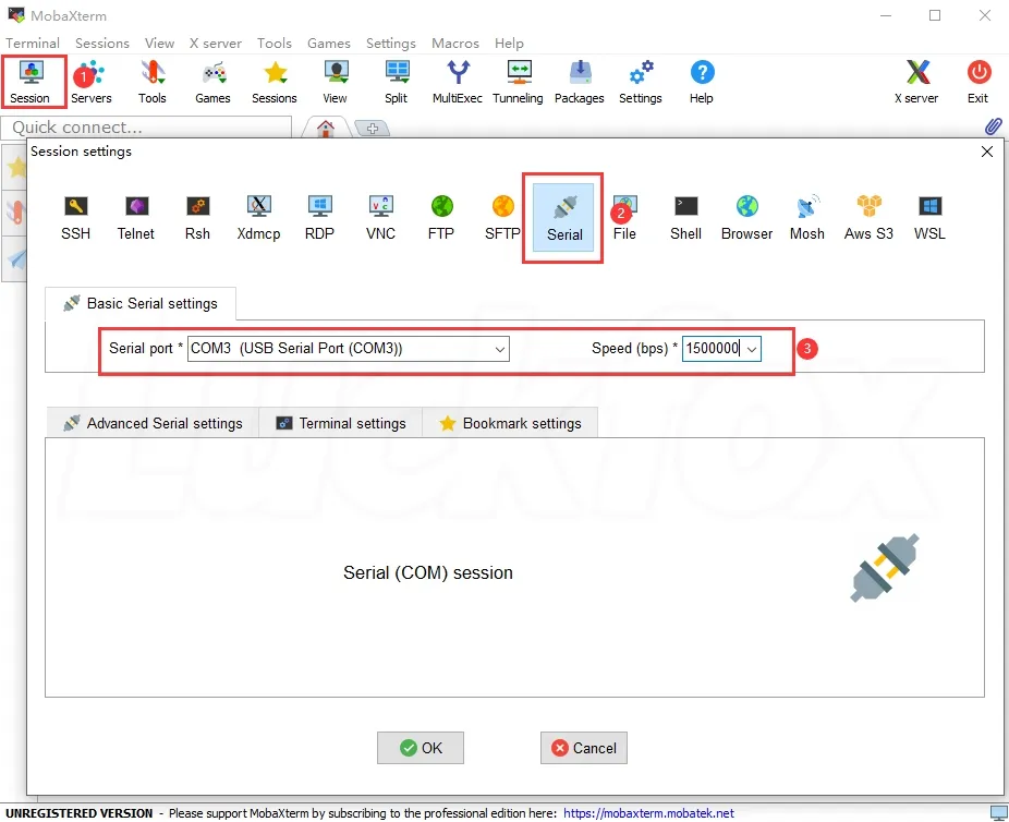

  1. 下载MobaXterm远程登录软件,解压即可使用。
  2. 打开MobaXterm远程登录软件,选择Session->Serial,设置串口的波特率波特率为1500000(1.5Mbps)。
  3. 点击OK,按下回车,输入登录名和登录密码就可以登陆了。

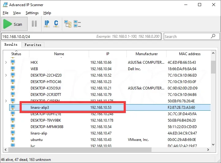

5.3.2 获取Core3566的IP地址​
  • 登录路由器查找Core3566的IP地址
  • 你还可以通过一些局域网IP扫描工具,这里以Advanced IP Scanner为例程
    i. 运行Advanced IP Scanner,点击Scan按钮,扫描当前局域网内的IP地址。
    ii. 找到所有Name中有Core3566字样的IP地址并记录。
    iii. 将设备上电,并确保设备连接上网络后。
    iv. 重新点击Scan按钮,扫描当前局域网内的IP地址:
    v. 排除掉所有先前记录的Name中有linaro-alip字样的IP地址,剩下的就是你的Core3566的IP地址了。

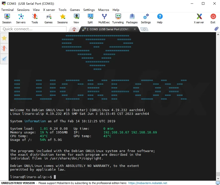

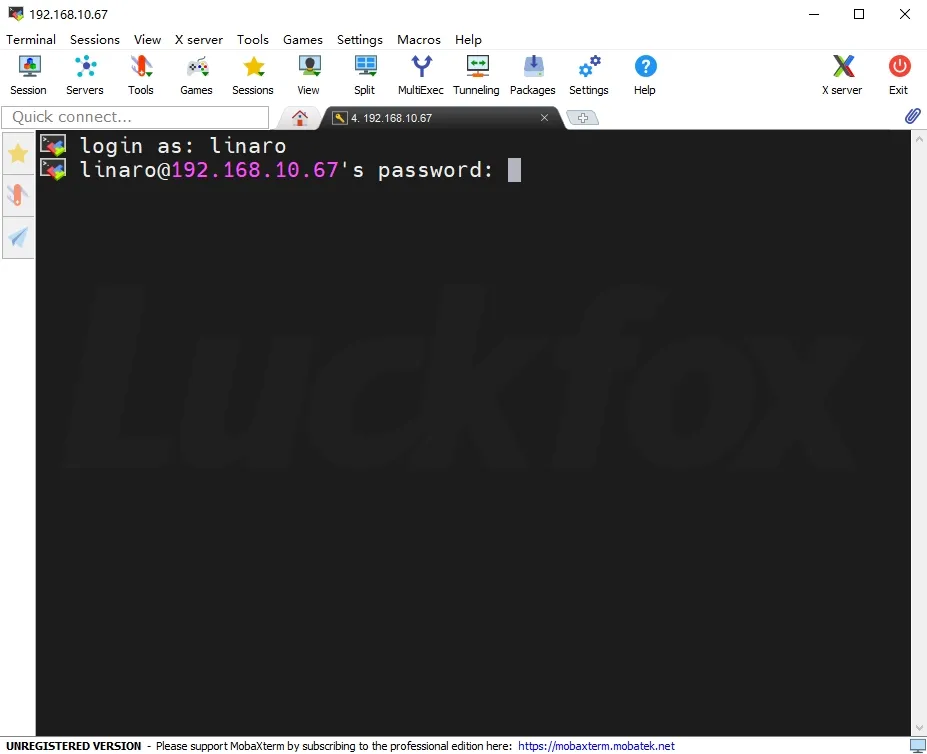

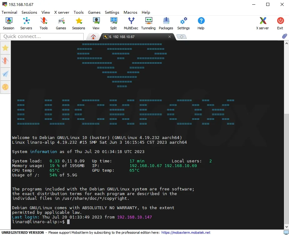

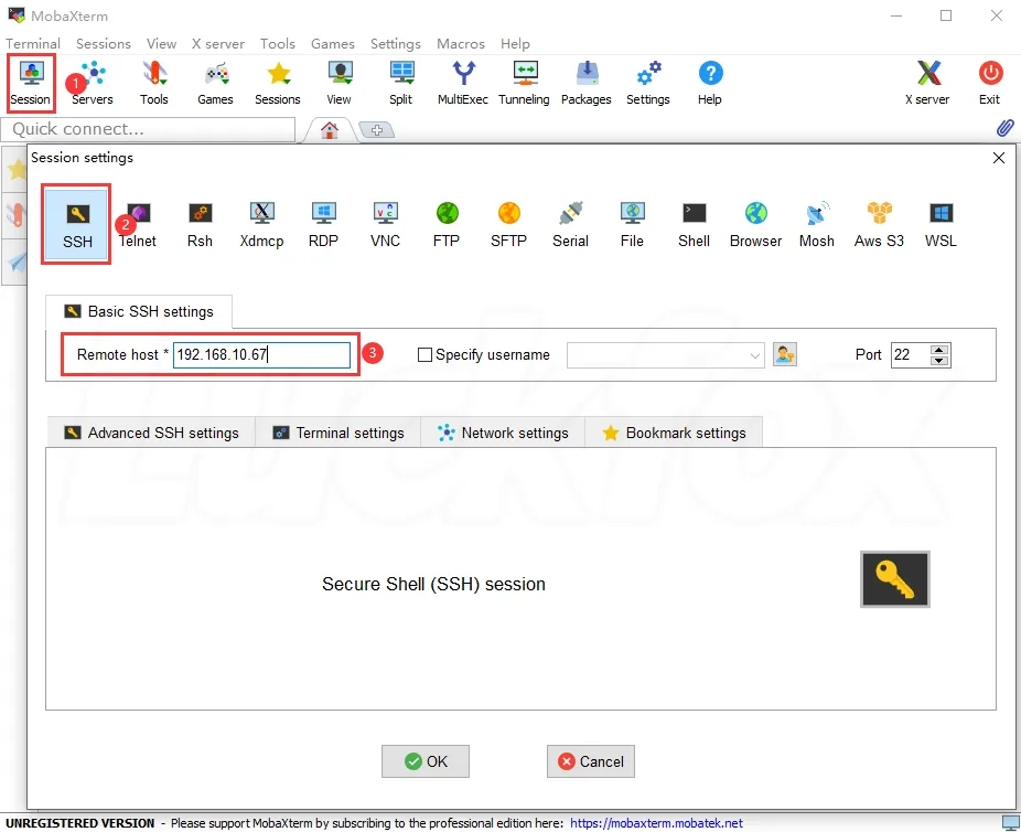

5.3.3 使用MobaXterm登录​
  2. 打开MobaXterm远程登录软件,选择Session->SSH,在Remote host输入我们前面查询到的IP地址192.168.10.67(根据自己的实际IP来填写)。
  3. 填写完成后,点击OK,输入Core3566登录名和登陆密码:linaro(输入密码时屏幕上没有变化属于正常现象,密码输入完成后按回车键访问)。
  1. 此时成功登录Core3566。

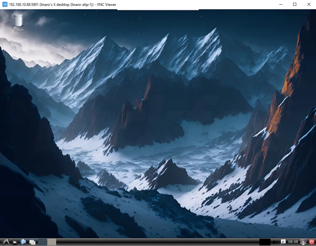

  2. 在Windows电脑上下载并安装VNC Viewer。
    • 打开VNC Viewer工具,选择File->New Connection->General
    • 输入Core3566的IP地址和端口号是5901,例如:
    • 点击continue,输入上面设置的VNC密码即可。
    • 成功登录VNC:
