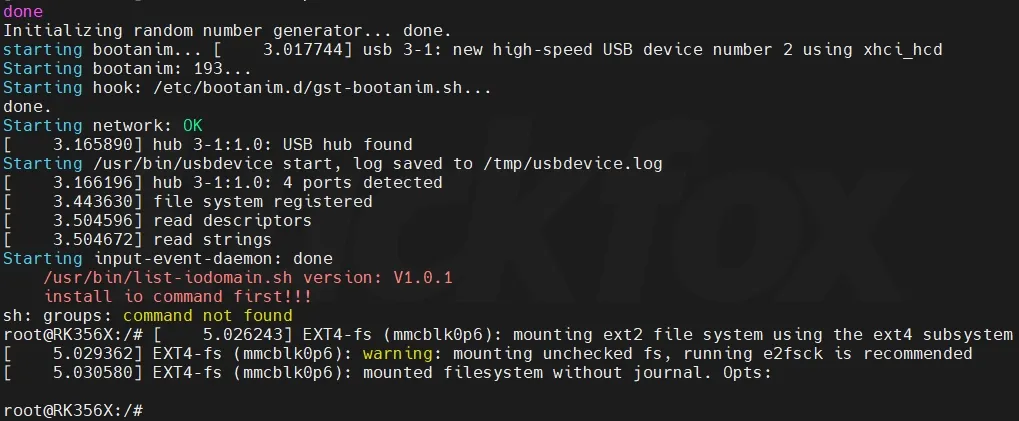

  1. 成功烧录系统,进入终端显示如下:
    A:烧录前将底板上BOOT开关由OFF拨至ON,烧录完成后要要将开关拨回OFF。

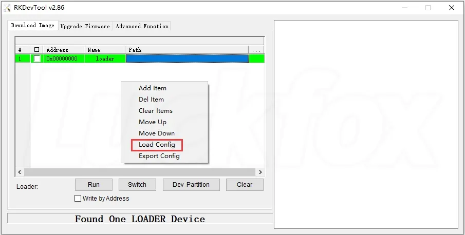

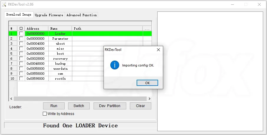

  3. 更新固件,打开瑞芯微写入工具,右键空白处导入配置。

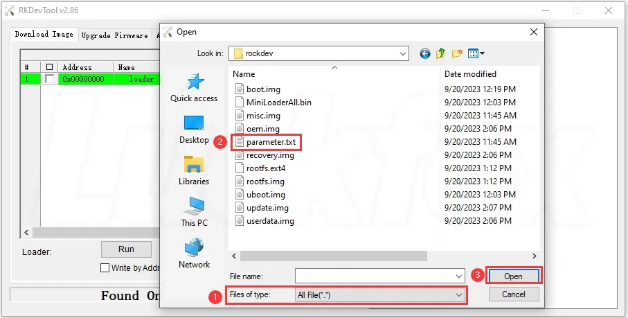

  1. 选择所有文件,点击 parameter.txt 文件,点击打开。
  1. 此时就加载成功了。

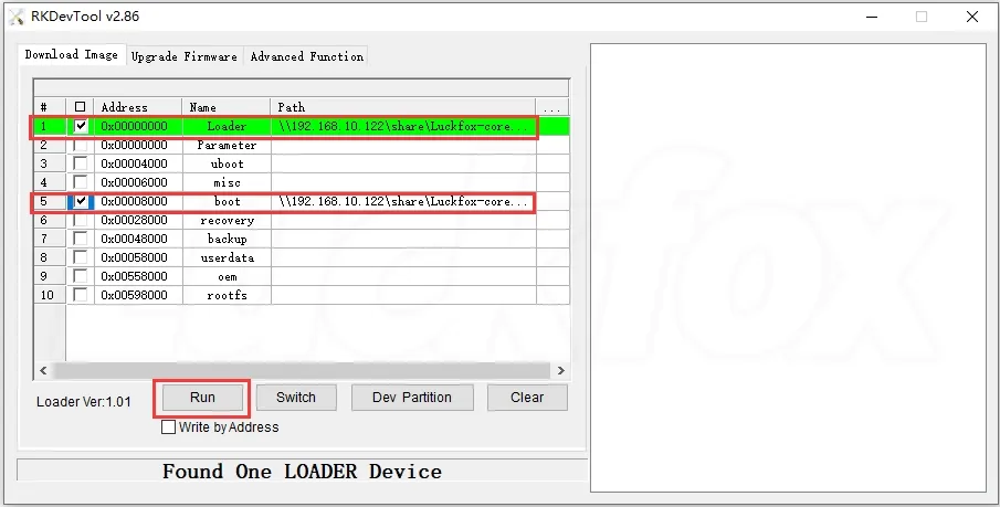

  1. 勾选并加载MiniLoaderAll.bin文件和 boot,点击 Run 更新固件。

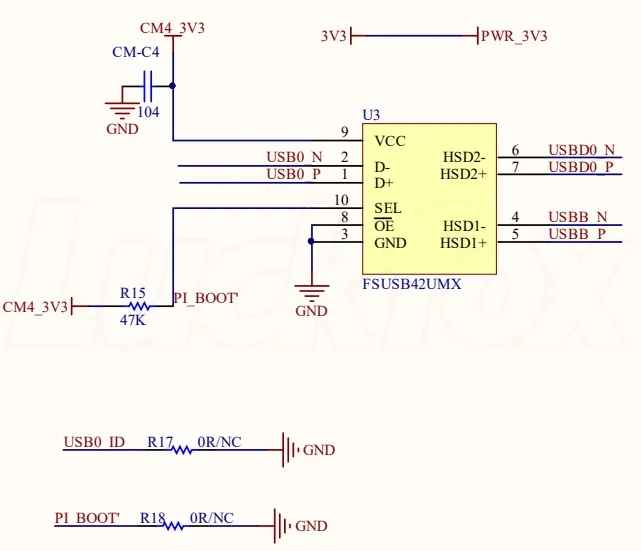

2.3 USB 硬件相关设计​
  1. 要将 USB ID 引脚连接到GND。
  2. 为了防止 USB 电压倒回核心板,建议使用核心板的 3.3V 输出来为 USB 供电。参考电路如下:
