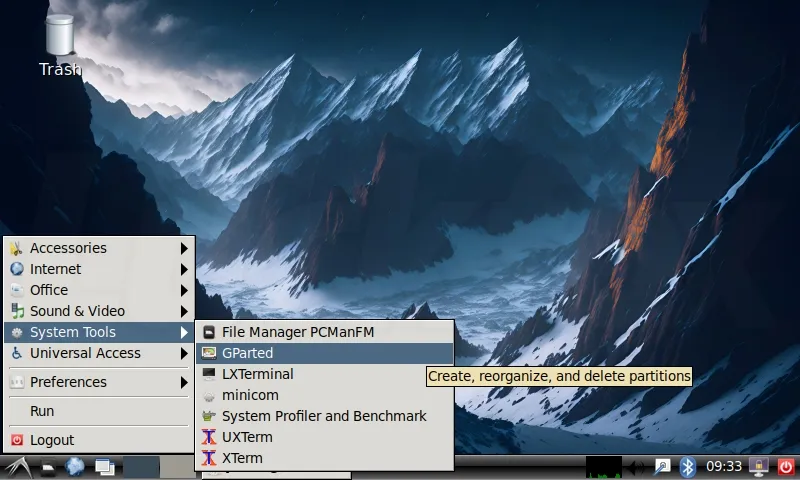

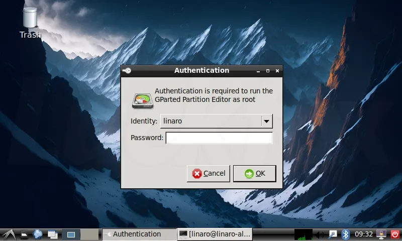

  2. 下载完成可以从System Tools->Gparted,打开要输入登录密码。
  3. 对于 Libparted Warning 选择 ignore。

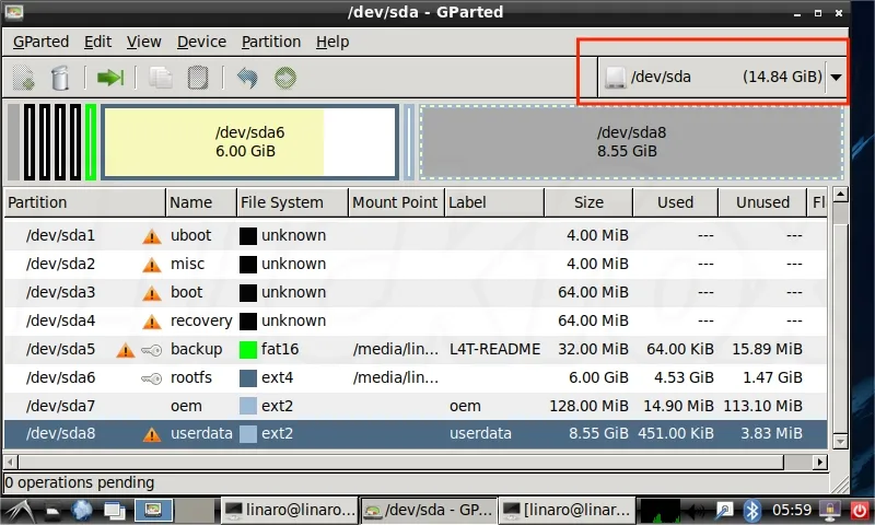

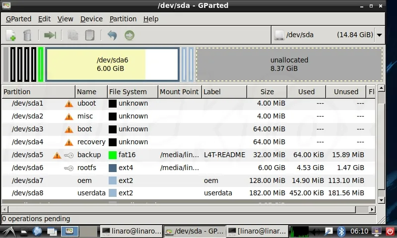

  4. 打开 Gparted 磁盘管理工具,将磁盘切换到 TF卡。

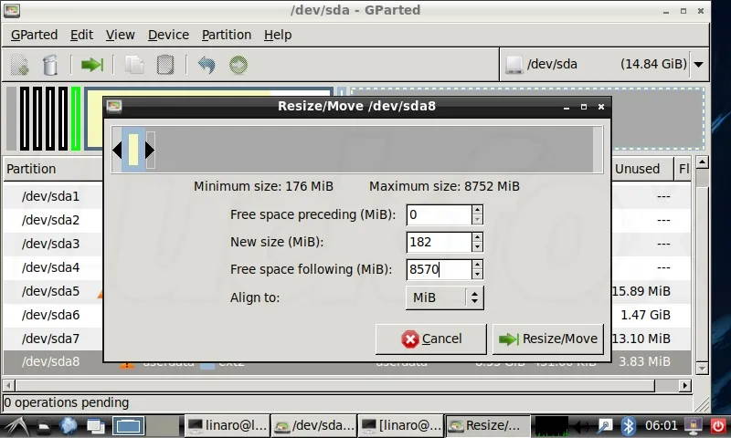

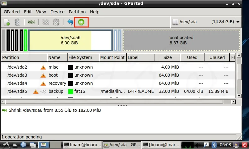

  5. 选中要缩小的userdata分区,点击左上角的Resize(左面绿色剪头),userdata 分区最小的空间是 176MiB,我们调整到 182MiB。

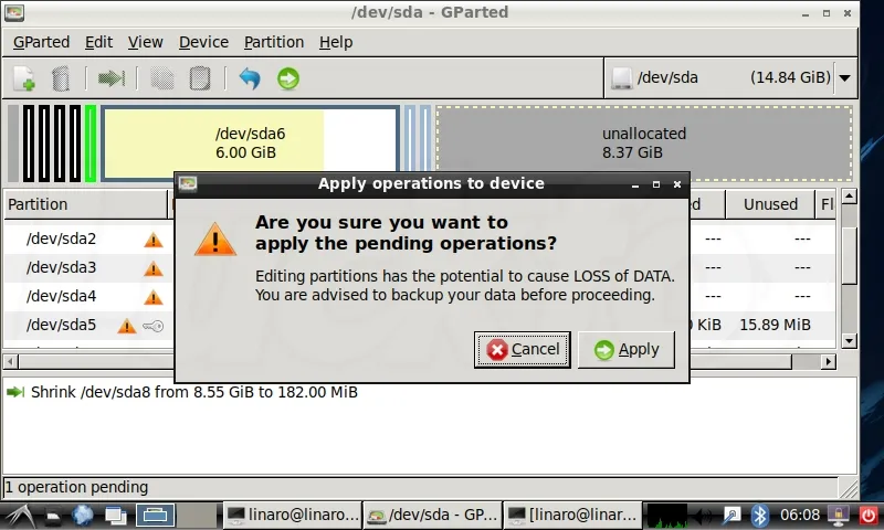

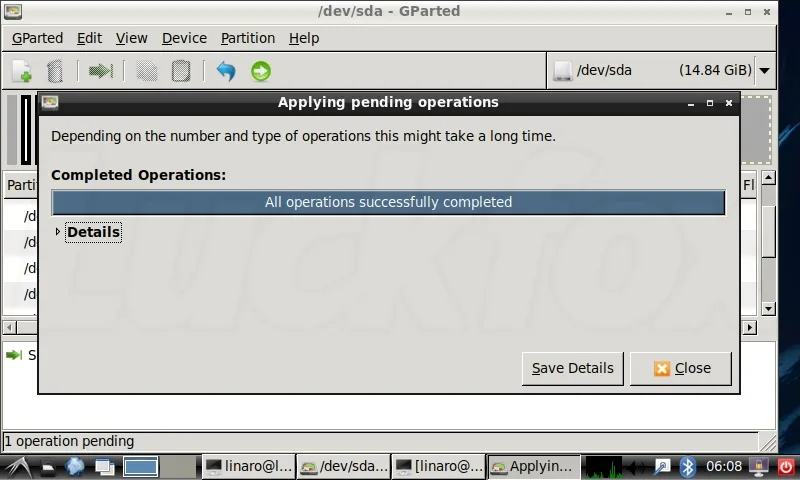

  6. 调整完成后点击Apply(右面绿色按钮)应用修改。
  7. 计算要备份镜像的大小(4+4+64+64+32+6x1024+128+182)MiB≈6622MiB,我们可以将镜像大小设置为6650MiB。

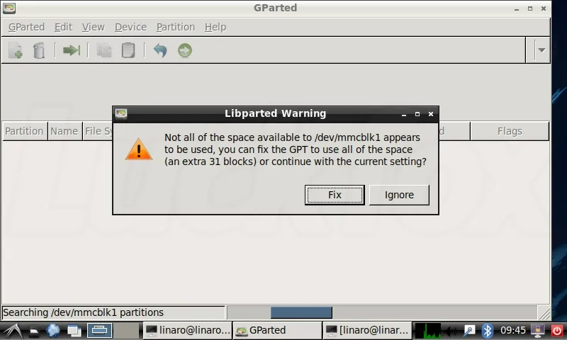

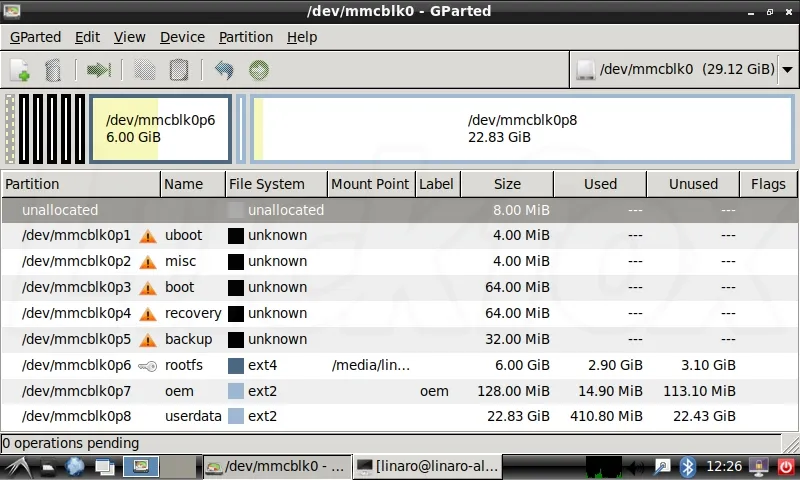

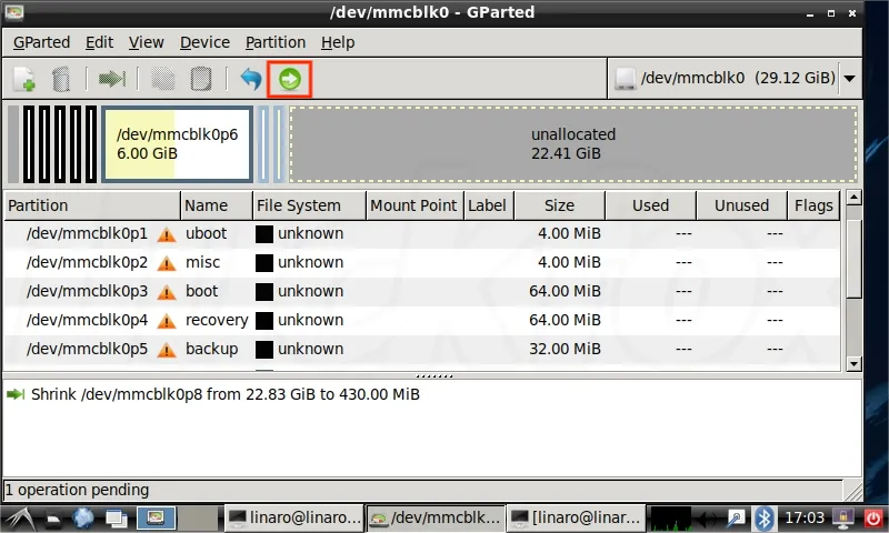

  4. 打开 Gparted 磁盘管理工具,将磁盘切换到 eMMC。

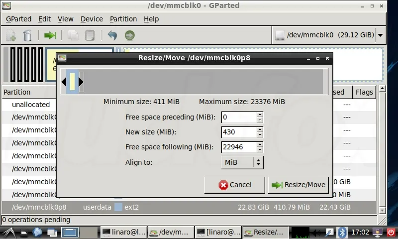

  5. 选中要缩小的userdata分区,点击左上角的Resize(左面绿色剪头)。

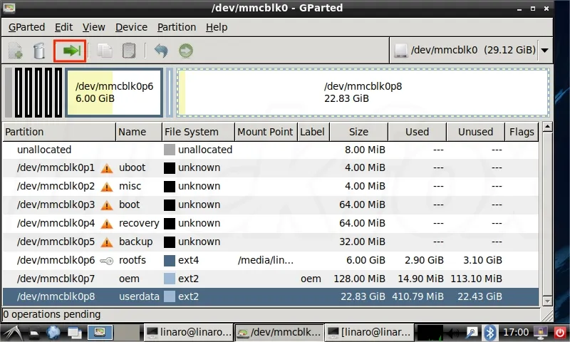

  6. userdata 分区最小的空间是 411MiB,我们调整到 430MiB。

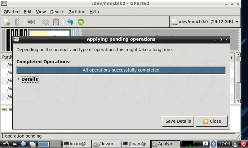

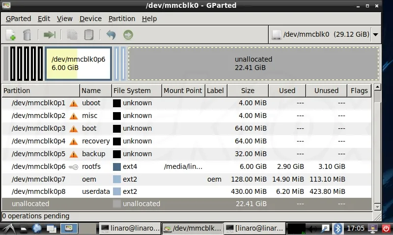

  7. 调整完成后点击Apply(右面绿色按钮)应用修改。
  8. 计算要备份镜像的大小(4+4+64+64+32+6x1024+128+430)MiB≈6870MiB,我们可以将镜像大小设置为6900MiB。

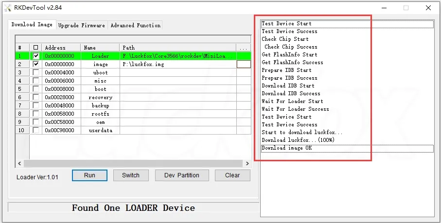

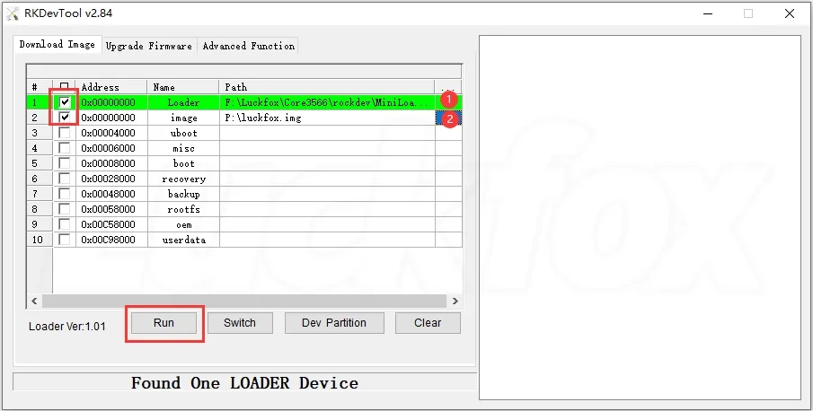

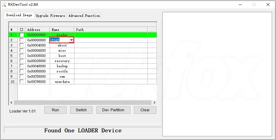

2.4 使用 RKDevTool_Release 烧录镜像​
  1. 打开瑞芯微刷机工具RKDevTool,双击第二行“Parameter”,将名字改为“image”。
  1. 勾选第一行“Loader”和第二行“image”。
  2. 在①处选择放置Core3566核心板固件位置(戳我下载)。在②处选择备份镜像的路径。
  1. 点击“run”,就可以看到右边写入内容了, 显示“Download image OK”就写入成功了。
