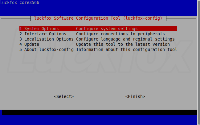

1. Luckfox-config配置​
  • Core3566 官方镜像自带的一个系统配置工具。要打开配置工具,在终端输入以下内容:
    sudo luckfox-config
  • 基本操作:键盘上的上、下键进行菜单项目的选择,回车键进入,左右键进行 OK、Select 和 cancel 等按钮的选择,Esc 键取消返回,空格键为选择定选项。最后改完后选择 Finish 退出即可,可能会重启,任何更改都将在重新启动后生效。

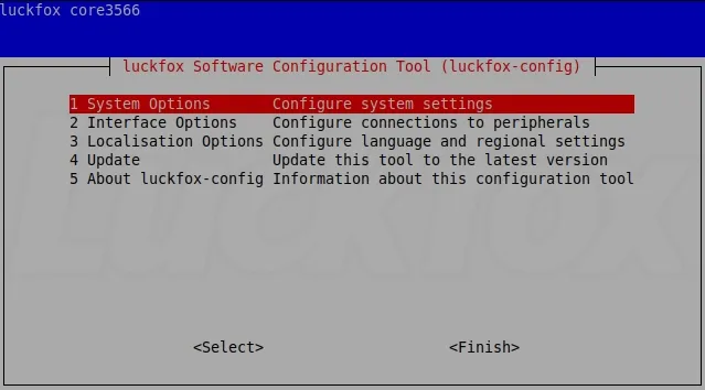

1.1 选项列表​
  1. System Options
    • Password:设置修改登录密码。
    • Hostname:修改自己专属的主机名 hostname。
  2. Interface Options:在此子菜单中,有以下选项可启用 / 禁用:SPI、I2C、UART 和 PWM 等接口。
  3. Localisation Options
    • L1 Locale:语言和区域设置。
    • L2 Timezone:设置时区。
    • L3 WLAN Country:设置国家代码。
  4. Update:使用的是本地数据库存储远程可用的包仓库列表,所以在安装或升级包之前最好更新这个数据库。
  5. About luckfox-config:关于 luckfox-config 工具的信息。

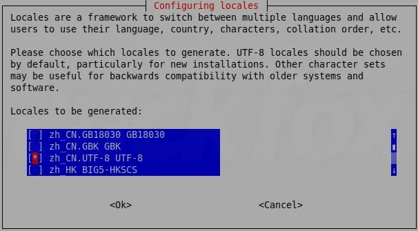

1.2 语言设置​
  1. 首先打开 luckfox-config工具,选择 Localisation Options->locale。
  2. 选择 zh_CN.UTF-8 按下空格键勾选,回车键确定。
  1. 设置完成后重启 Core3566,开机成功后就是中文界面:
    sudo reboot

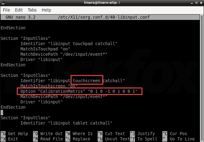

2.1 触摸校正​
在进行显示旋转后,由于触摸并没有随着显示角度做出更改,导致触摸位置不对。所以需要对触摸做出修改。
  1. 将 40-libinput-conf 文件复制到的 /etc/X11/xorg.conf.d/ 目录下:
    sudo cp /usr/share/X11/xorg.conf.d/40-libinput.conf /etc/X11/xorg.conf.d/
  2. 编辑该文件
    sudo nano /etc/X11/xorg.conf.d/40-libinput.conf
  3. 找到 touchscreen的部分,在里面添加以下语句,然后保存即可
    Option "CalibrationMatrix" "0 1 0 -1 0 1 0 0 1" #right
    Option "CalibrationMatrix" "0 -1 1 1 0 0 0 0 1" #left
