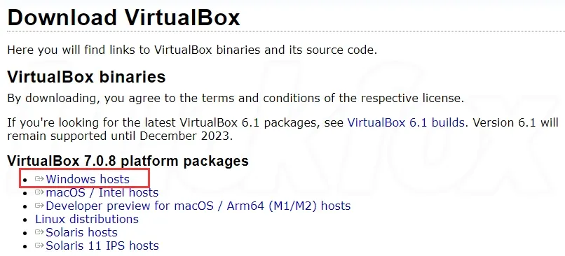

  1. 下载VirtualBox虚拟机软件和VBoxGuestAdditions(全屏工具)

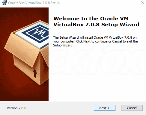

  1. 先安装VirtualBox-7.0.8-156879-Win(根据自己实际的版本安装),建议安装在固态硬盘上。
  2. 安装过程如下。

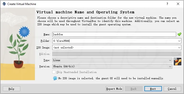

  2. 单击**“新建”**以创建新的虚拟机,填写自定义名称,选择存储虚拟机的位置(建议虚拟机存储在固态硬盘上)。

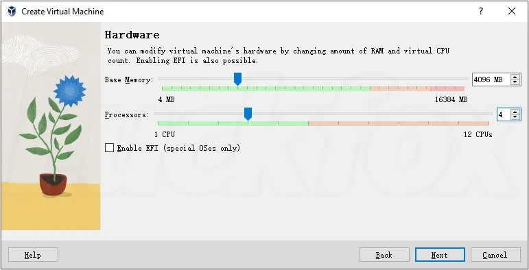

  1. 设置虚拟机的内存大小和处理器数量,建议为虚拟机提供大约 4GB 的 RAM和 4个 CPU以上。尽量保持在每个滑块的绿色区域,以防止同时运行虚拟机和主机操作系统的计算机出现问题

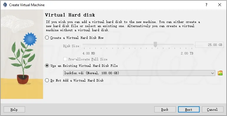

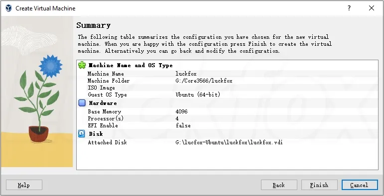

  1. 使用已有的虚拟硬盘文件,未找到vdi文件点击add添加。
  2. 单击**“下一步”继续并查看虚拟机设置的基本信息, 之后单击“完成”**以初始化机器!。

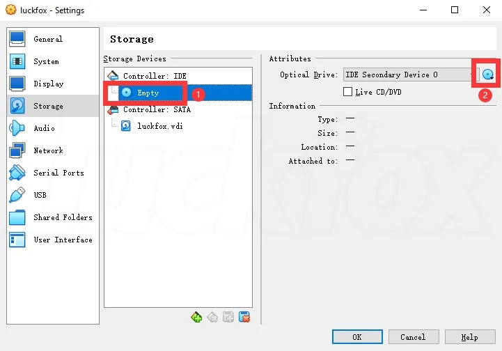

  2. 点击虚拟机,点击设置,选择存储,选择choose a disk file...,选择Virtualbox GuestAdditions加载成功点击OK。

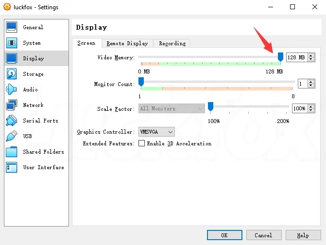

  1. 安装完VBoxGuestAdditions,为了防止Ubuntu虚拟机启动后黑屏,需要设置显存的大小,直接改到最大128M。

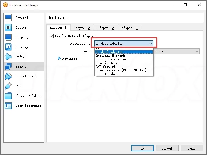

4. 虚拟机的常规配置​
  1. 设置网络连接方式->桥接网卡。

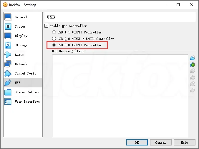

  1. 启用USB3.0控制器。

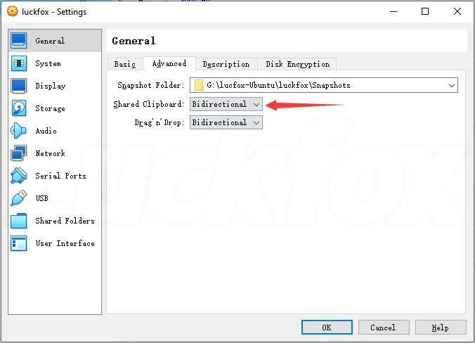

  1. 设置Windows电脑与虚拟机的共享粘贴板。

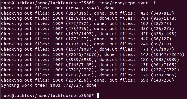

  4. 将解压后的文件进行解包。
    .repo/repo/repo sync -l
    • 过程如下

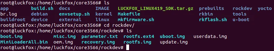

  1. 编译成功后,进入/home/luckfox/core3566/rockdev目录,update.img就是编译成功的镜像。
