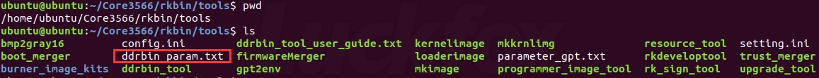

  1. DDR Loader中关闭或切换打印,需要修改DDR Loader中的UART打印配置,修改文件 rkbin/tools/ddrbin_param.txt中的以下参数:
    uart id=0xf # UART控制器id,配置为0xf为关闭打印
  2. 编译命令。
    ./ddrbin_tool ddrbin_param.txt ../bin/rk35/rk3566_ddr_1056MHz_v1.16.bin

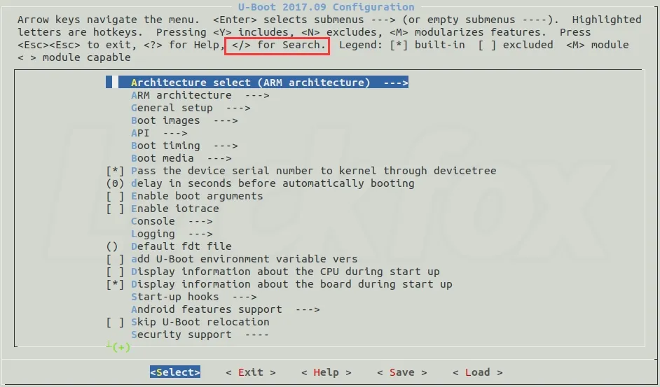

    root@ubuntu:/home/ubuntu/Core3566/u-boot# cp ./configs/luckfox_rk356x_defconfig .config
    root@ubuntu:/home/ubuntu/Core3566/u-boot# make menuconfig

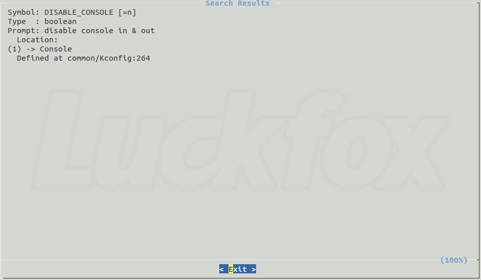

  2. 按下 ‘/’进行搜索。
  1. 进入搜索栏,输入搜索内容回车。
  1. 显示搜索相关内容,按数字1-N进行选择。

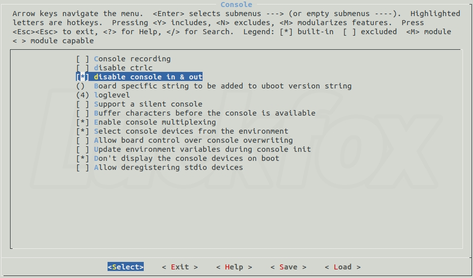

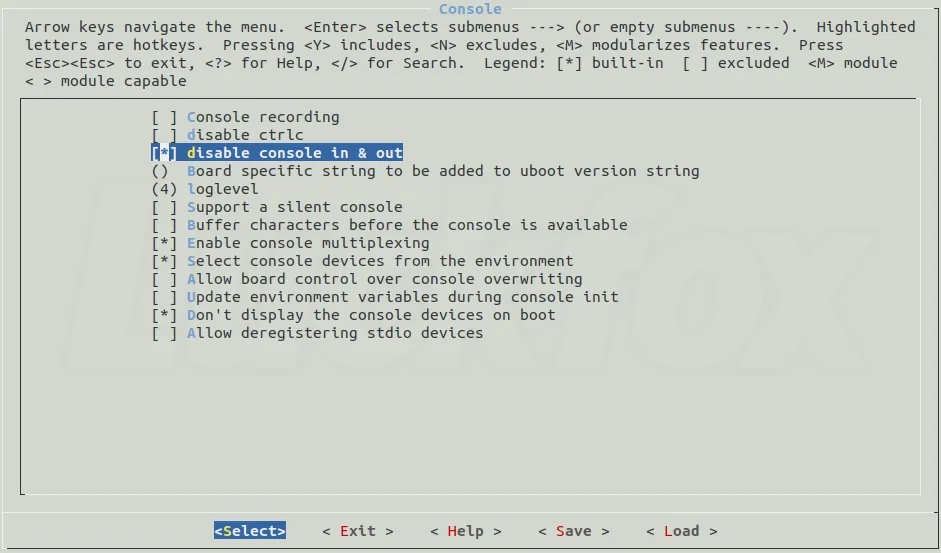

  1. 跳转到对应的选项,按Y使能该功能,最后要Save保存。

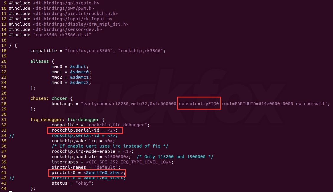

  1. 进入内核目录,搜索Luckfox的设备树文件。
    root@ubuntu:/home/ubuntu/Core3566/u-boot# cd /home/ubuntu/Core3566/kernel/arch/arm64/boot/dts/rockchip
    root@ubuntu:/home/ubuntu/Core3566/kernel/arch/arm64/boot/dts/rockchip# ls | grep luckfox*
    core3566-luckfox-rk3566.dtsi
    root@ubuntu:/home/ubuntu/Core3566/kernel/arch/arm64/boot/dts/rockchip# vim core3566-luckfox-rk3566.dtsi
  2. 使用编辑器打开,删除掉设备树框出的部分。
  1. 最后将状态从从 status ="okay";改为 status ="disabled";
