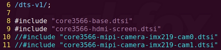

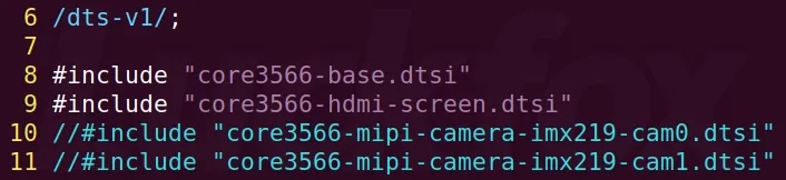

  2. 注释掉摄像头的部分。

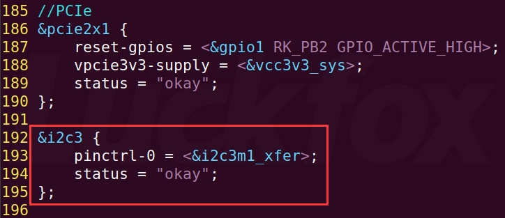

  3. 添加 I2C-3 设备树。
    root@ubuntu:/home/ubuntu/Luckfox-core3566/230920/kernel/arch/arm64/boot/dts/rockchip# vim core3566-base.dtsi
    &i2c3 {
    pinctrl-0 = <&i2c3m1_xfer>;
    status = "okay";
    • 效果如下:

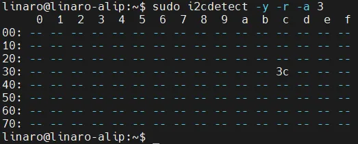

  2. 使用命令查看I2C设备。
