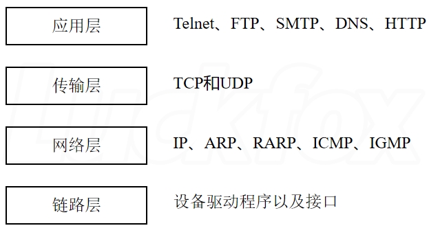

  • 网络协议通常分不同层次进行开发,每一层分别负责不同的通信功能。一个协议族,比如TCP/IP,是一组不同层次上的多个协议的组合。TCP/IP通常被认为是一个四层协议系统:
  • 应用层(Application Layer):应用层是TCP/IP协议栈的最顶层,提供了应用程序与网络之间的接口。它包含了各种应用协议,如HTTP、FTP、SMTP等。应用层负责处理特定应用程序的通信需求,为应用程序提供数据交换的能力。
  • 传输层(Transport Layer):传输层负责在网络中的主机之间提供端到端的通信。它使用TCP和UDP协议来实现数据的可靠传输和流控制。具体功能如下:
    • TCP协议:提供可靠的、面向连接的通信。它负责数据的分段、序列号、重传机制以及拥塞控制。
    • UDP协议:提供不可靠的、面向无连接的通信。它更加轻量级,不提供数据的可靠性和有序性,适用于一些实时性要求较高的应用。
  • 网络层(Network Layer):网络层负责在网络中的主机之间提供数据包的传输和路由选择。它使用IP协议来实现分组的传输和寻址。具体功能如下:
    • IP协议:定义了互联网中数据包的格式和传输方式。它使用IP地址标识网络上的主机,并通过路由选择算法确定数据包的传输路径。
  • 链路层(Link Layer):链路层负责在物理网络中传输数据帧。它与网络适配器(网卡)直接交互,处理物理层的细节。具体功能如下:以太网(Ethernet)是最常用的链路层协议,它定义了数据帧的格式、介质访问控制和地址解析等。

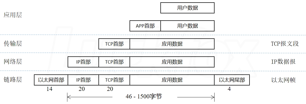

  • 不同的协议层对数据包有不同的称谓,在传输层叫做TCP段,在网络层叫做 IP 数据报,在链路层叫做以太网帧。
  • 在主机发送端,从传输层开始会把上一层的数据加上一个报头形成本层的数据,这个过程叫数据封装,在主机接收端,从最下层开始,每一层数据就会去掉首部信息,该过程叫数据解封。
