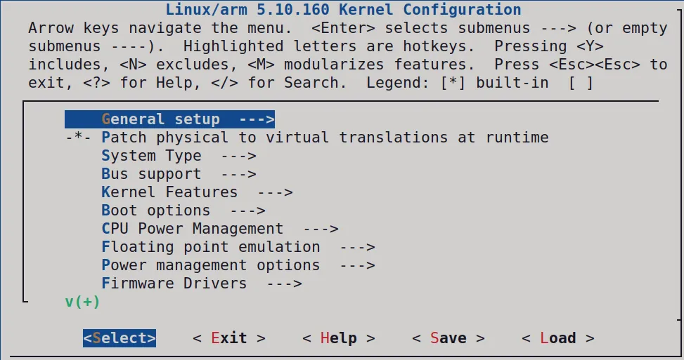

  1. 执行命令后显示的配置界面如下:
Luckfox
从界面上方我们可以看到 menuconfig 的基本操作和说明。

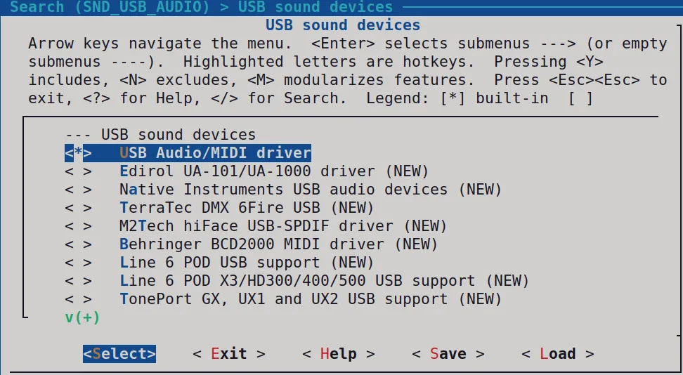

  1. 按下 Y 或 Space 勾选 USB Audio,然后选择 Save 保存配置。
Luckfox

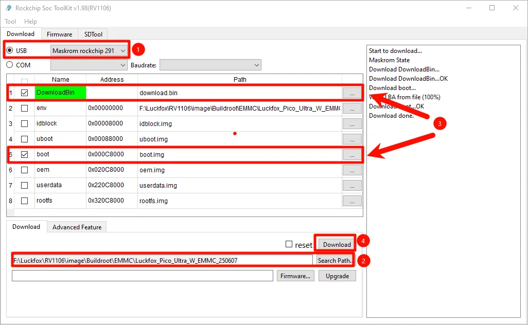

5. 单独烧录内核​
  1. 按住BOOT键的同时连接电脑,待瑞芯微刷机工具显示MaskRom设备(设备号可能不同)后即可松开BOOT键。
  2. 点击Search Path选择固件存放目录。
  3. 勾选 boot 分区和 download.bin。
  4. 点击 Download 按钮执行烧录。

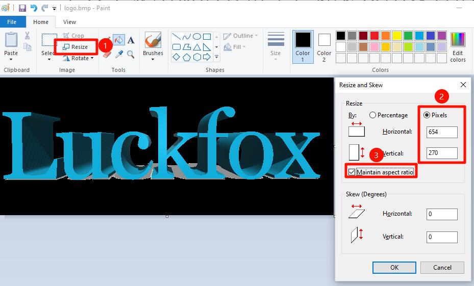

  1. 准备一张带有 Luckfox LOGO 的图片。
  2. 使用 Windows 自带画图工具 打开该图片,选择 “重新调整大小”,将分辨率设置为 654×270。
Luckfox

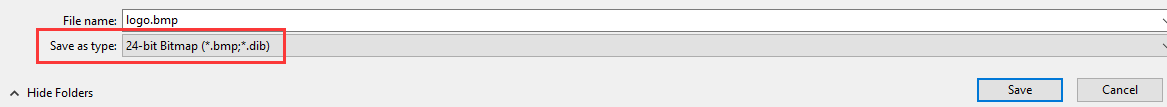

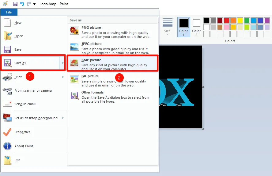

  1. 点击 “文件 → 另存为” → “BMP 图片”,并选择 24 位位图 格式,文件命名为 logo.bmp。
Luckfox
Luckfox
