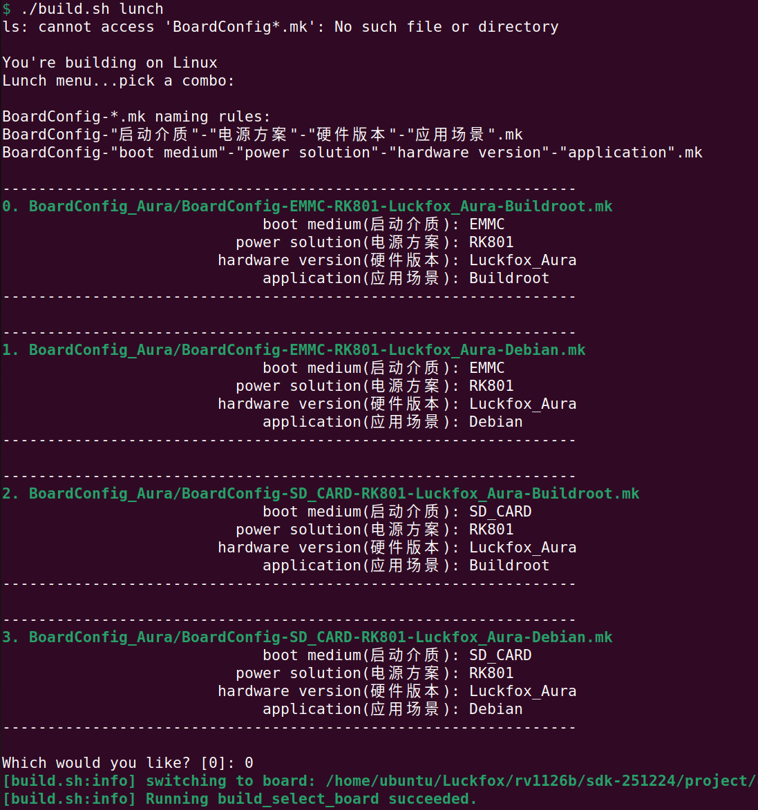

  1. 先根据开发板实际型号选择对应分支,型号信息可参考《产品介绍》。
    ./build.sh lunch
  2. 全部编译编译镜像。
    ./build.sh

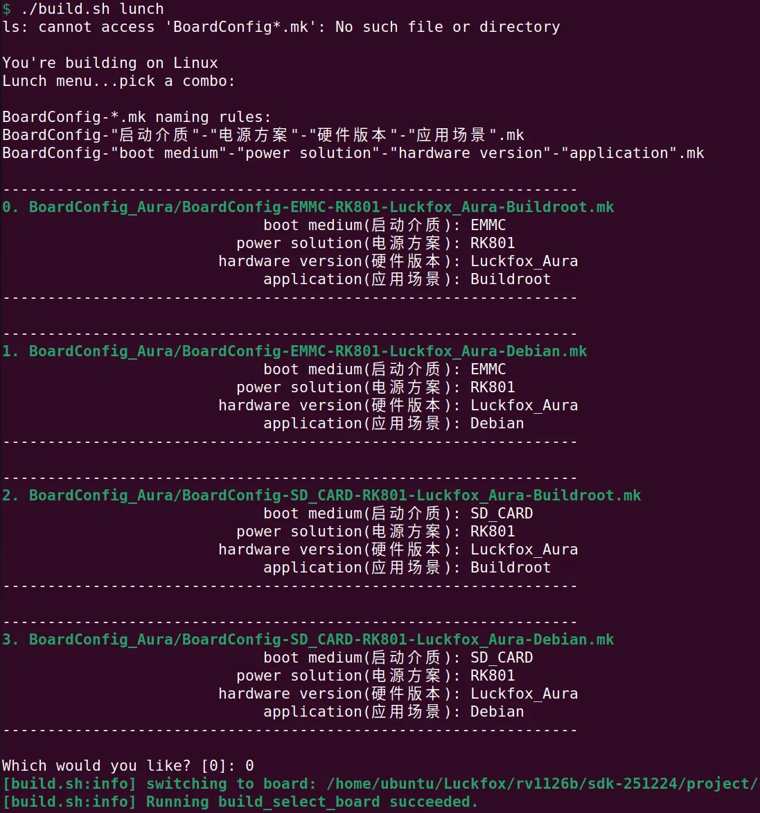

    ./build.sh lunch
  2. 全部编译编译镜像。
    sudo ./build.sh
