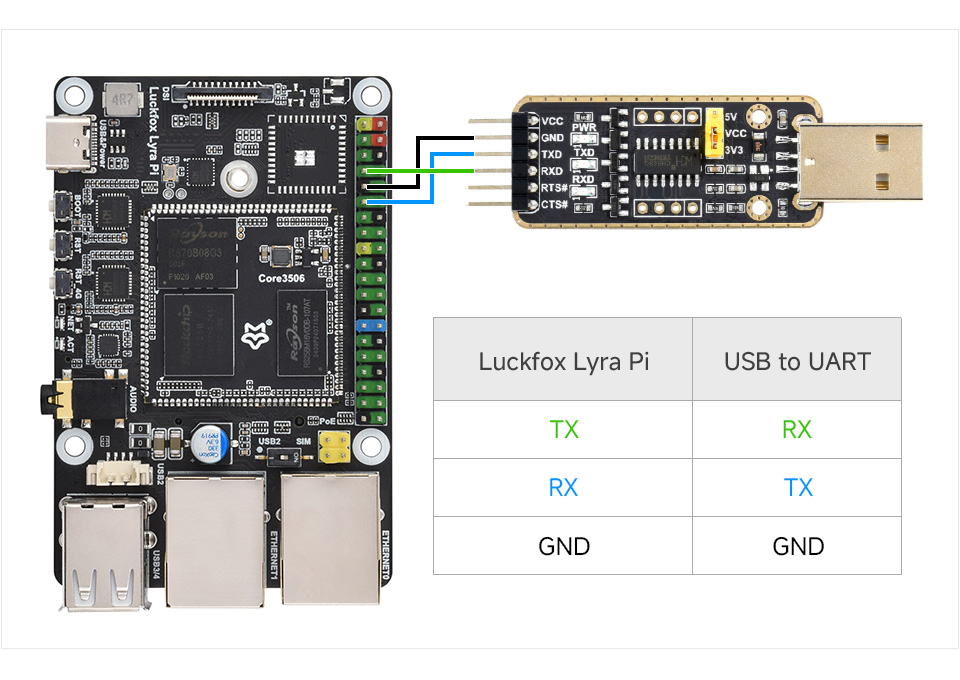

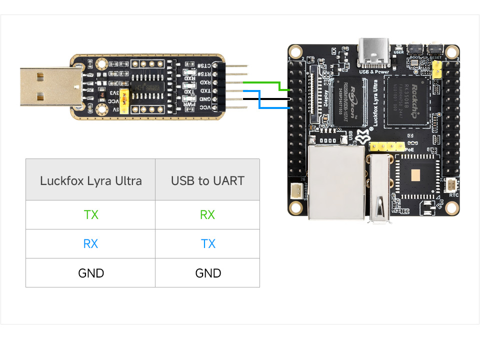

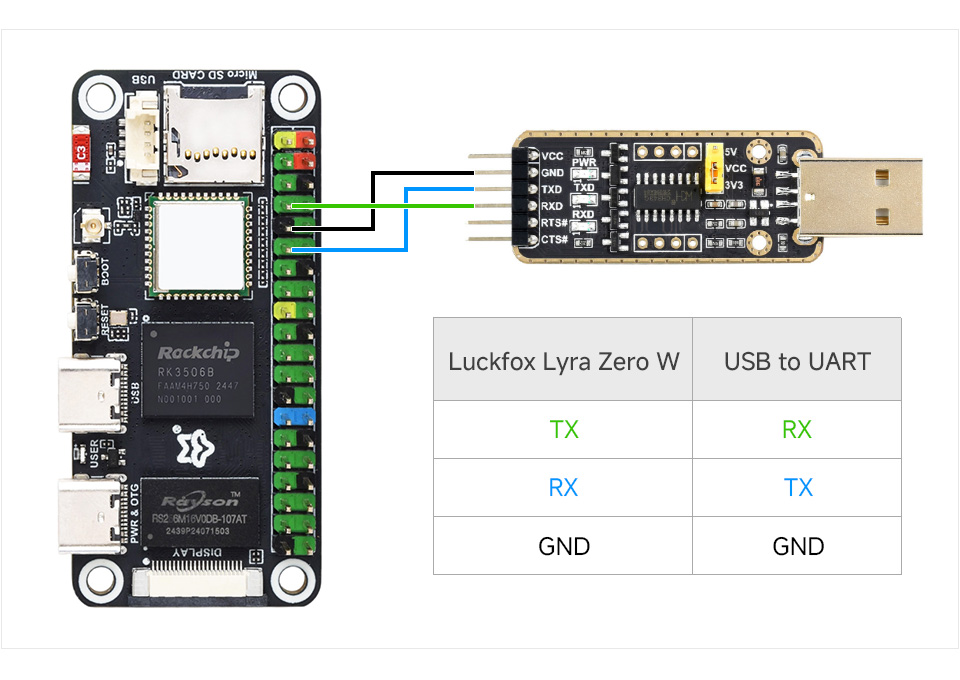

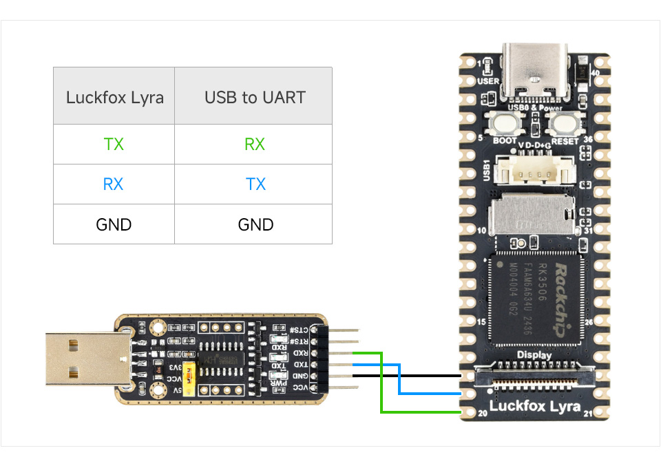

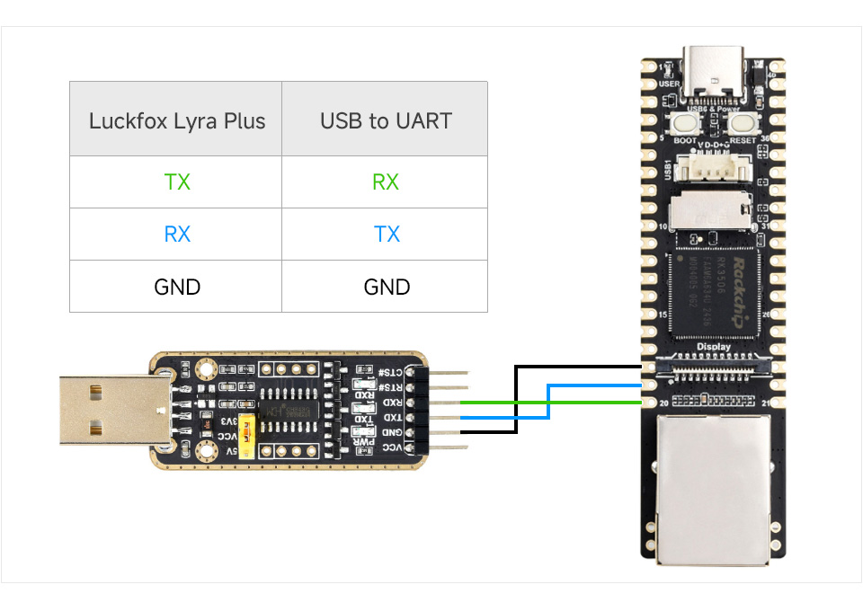

  1. 连接子系统 UART。使用 RX: GPIO0_A3、TX: GPIO0_A2,并将串口波特率设置为 1500000。子系统 UART 引脚位置如下:
  2. 开发板上电后,子系统 UART 会输出 msh 终端信息。

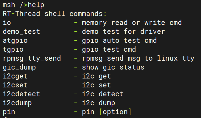

  3. 在 msh 终端中执行 help 命令,可以查看所有可用命令。
