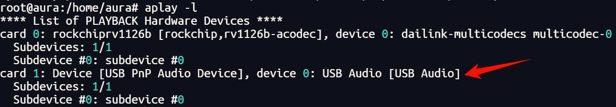

4. 外接 USB 转音频(USB TO Audio)​
这里以微雪电子的 USB 转音频模块为例进行测试。
  1. 查看声卡设备:
    aplay -l
    • 输出:
