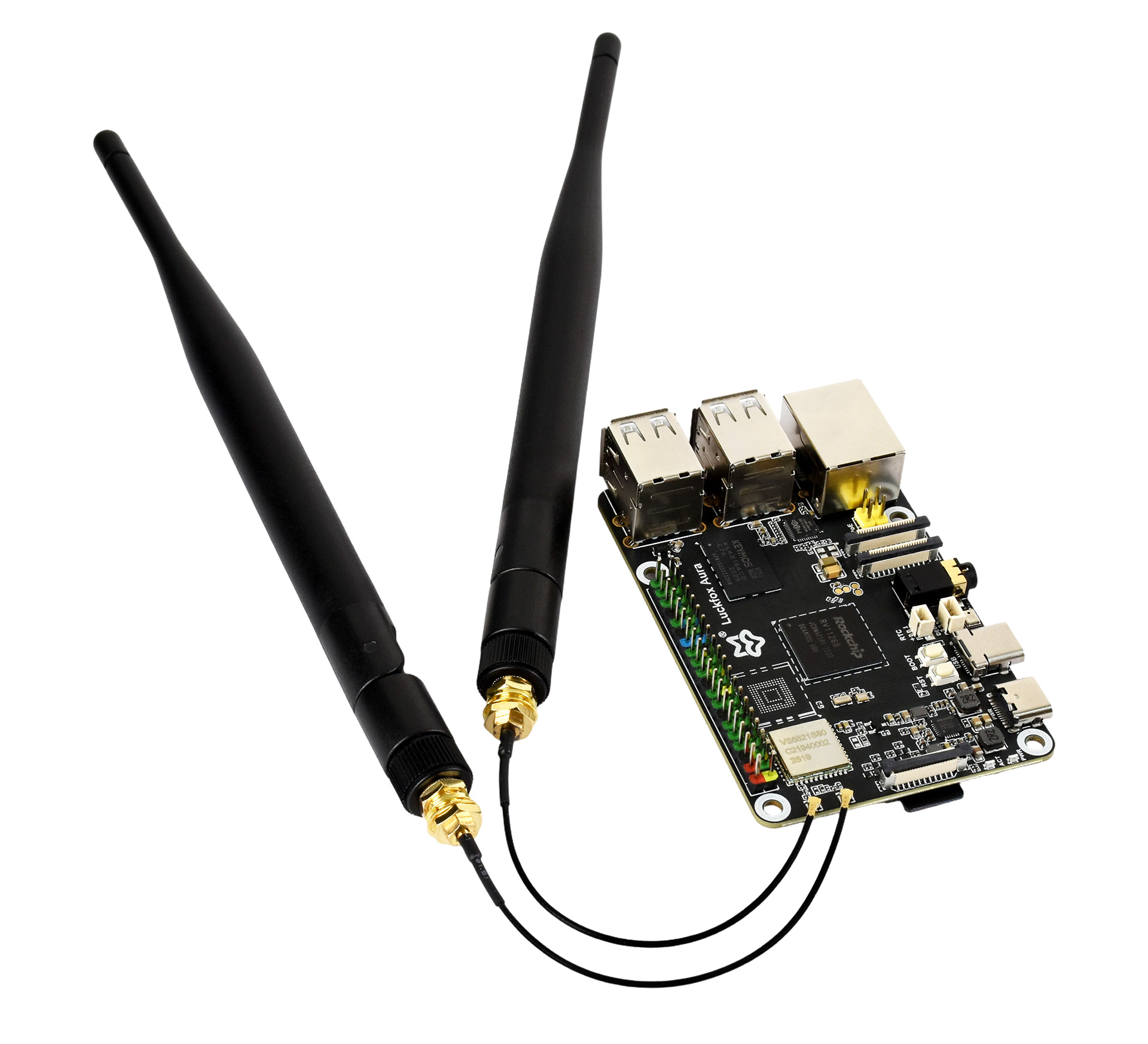

首先,请确保开发板的天线已正确连接,否则将无法搜索或连接到 Wi-Fi 网络。
