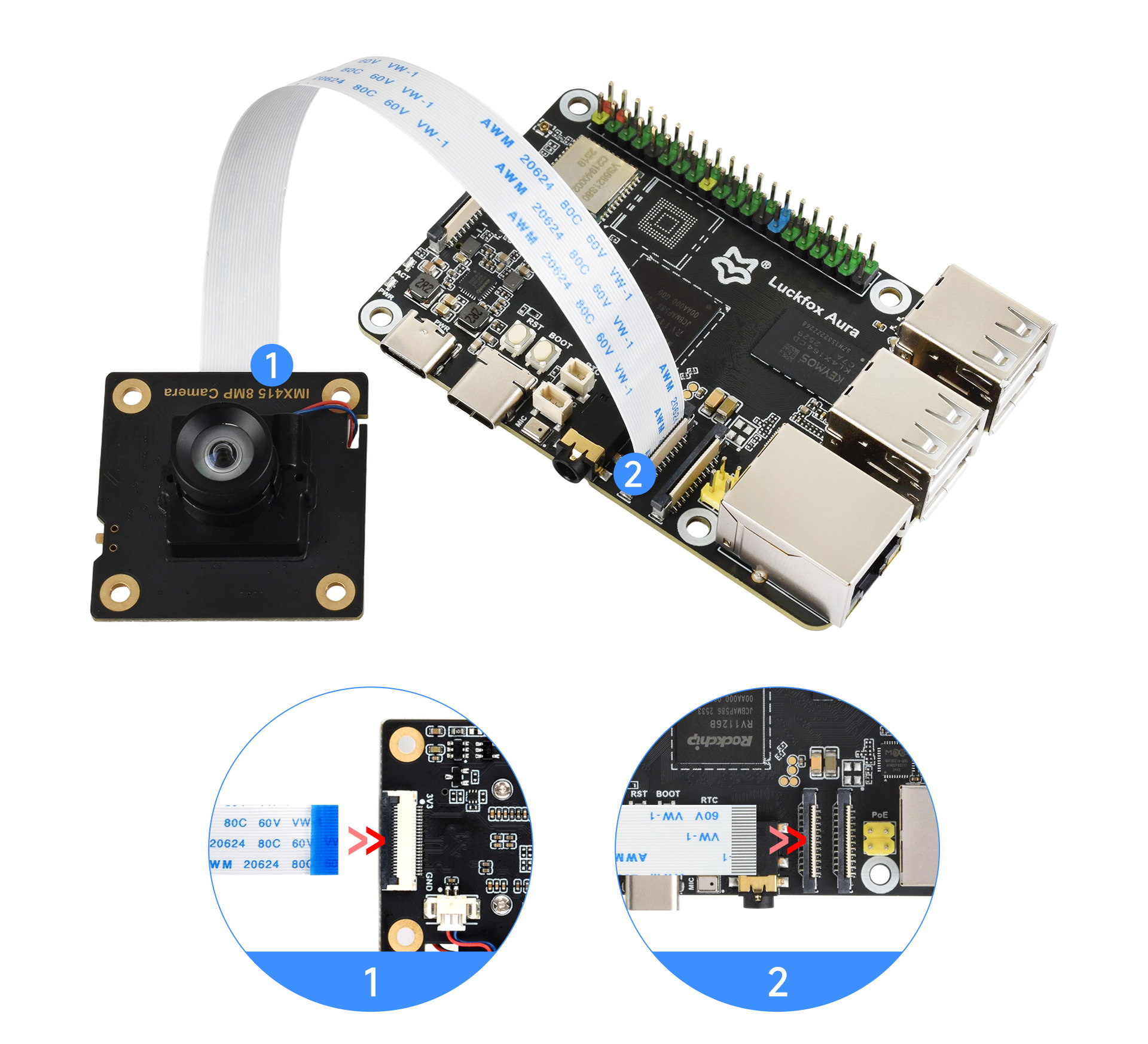

4.1 硬件连接
- 摄像头端:排线的金属接触面应朝向摄像头背面,蓝色一面朝向镜头方向。
- 开发板端:将排线金属面朝向网口的方向插入开发板上的 CSI 接口,并确保插紧锁扣。

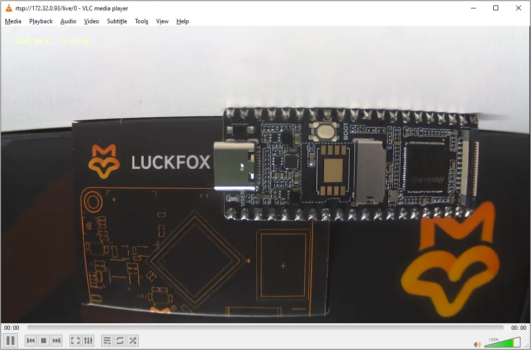

4.2 使用VLC media player 拉流
下载并安装 VLC media player 。

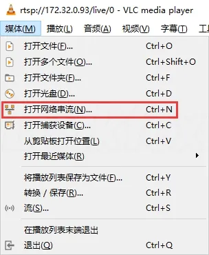

打开 VLC media player 软件,在媒体—>打开网络串流
输入默认的 IP 地址:
rtsp://<开发板的实际IP地址>/live/0
点击播放,即可看到摄像头画面,可以旋转镜头来调焦。
