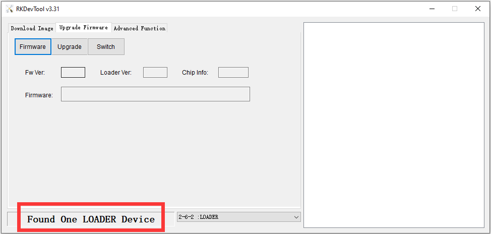

- 下载并打开刷机工具RKDevTool。
- 按住BOOT键连接电脑,连接电脑后松开BOOT键,当看到下方提示
Found One LOADER Device就可以进行镜像烧录了。 - 如果已经连接电脑,可以不用重新插拔,按住RESET键,然后按住BOOT键,松开RESET键。当设备被识别为 LOADER 模式时,松开BOOT键。

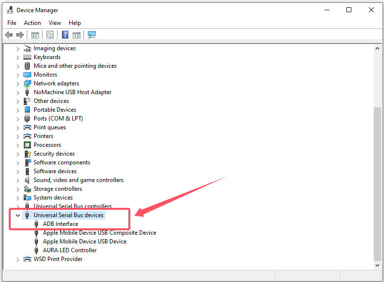

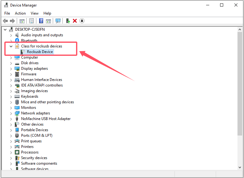

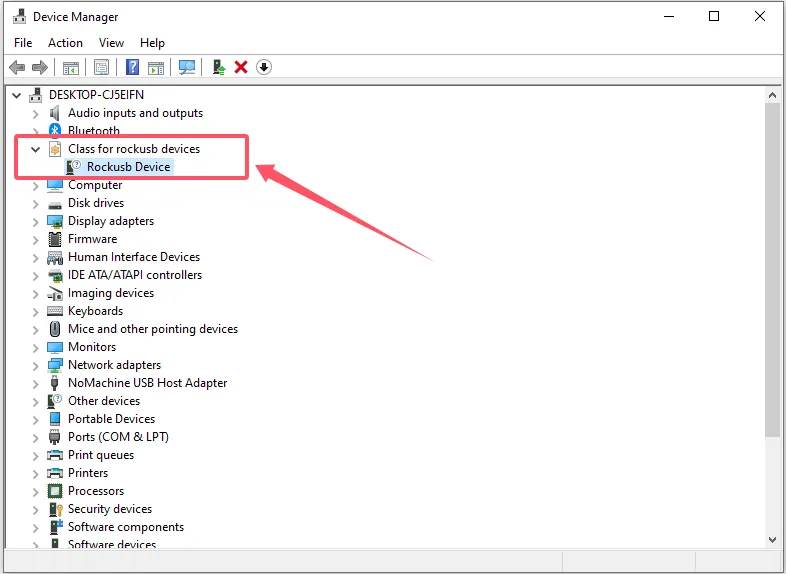

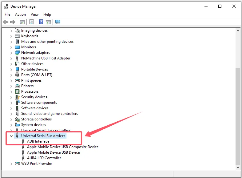

- 注意:如果未正常识别成 Loader 设备,检查设备管理器下是否正确识别开发板,正确识别开发板设备管理器显示的应为:
- 烧录模式:
- 未进入烧录模式成功进入系统(内核正常启动,此时开发板 LED 闪烁):
- 烧录模式:

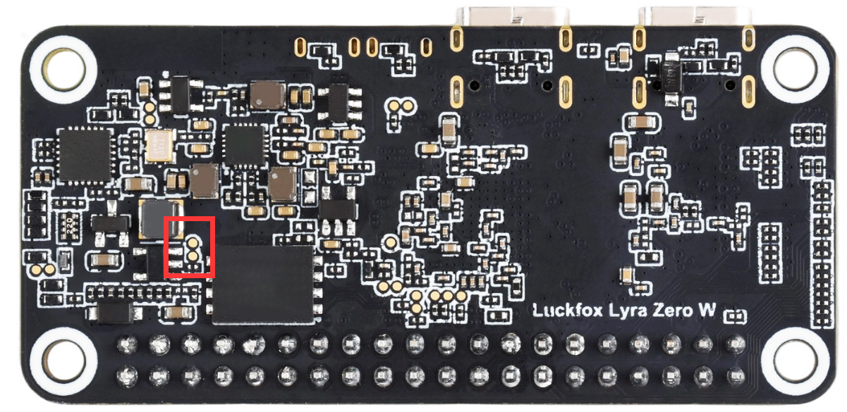

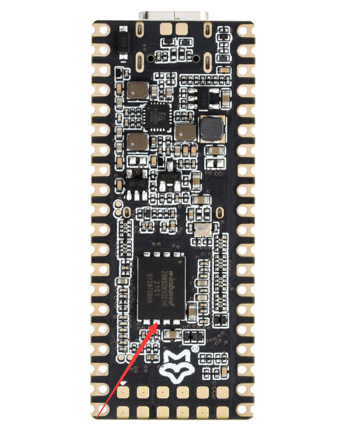

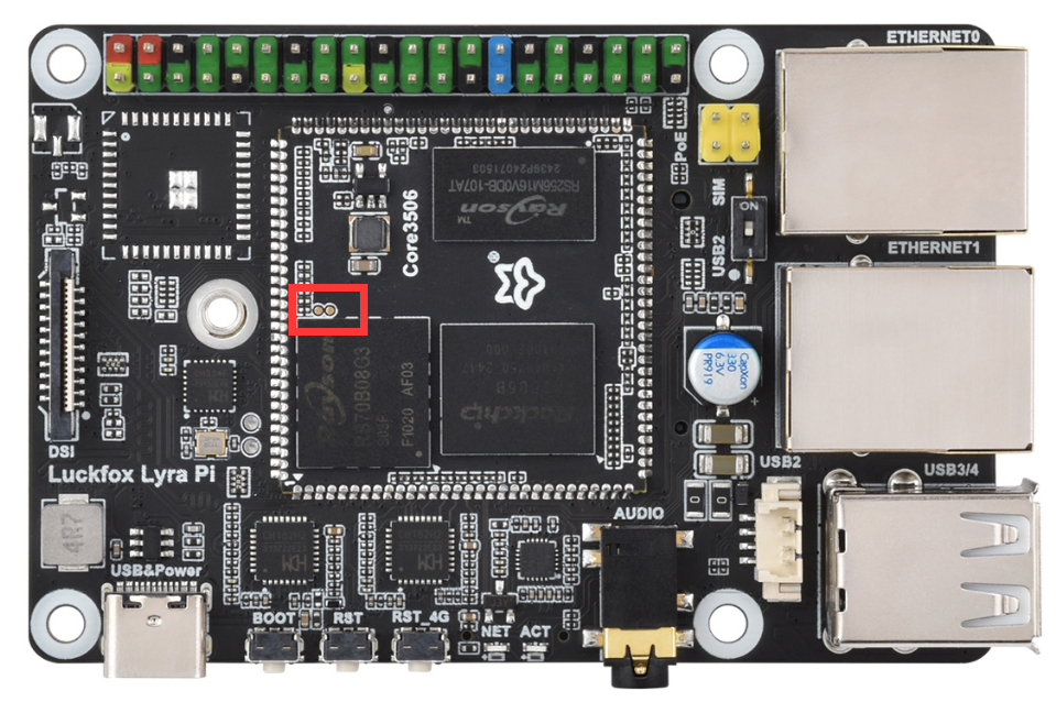

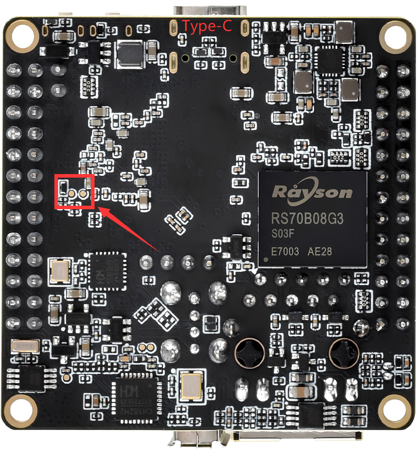

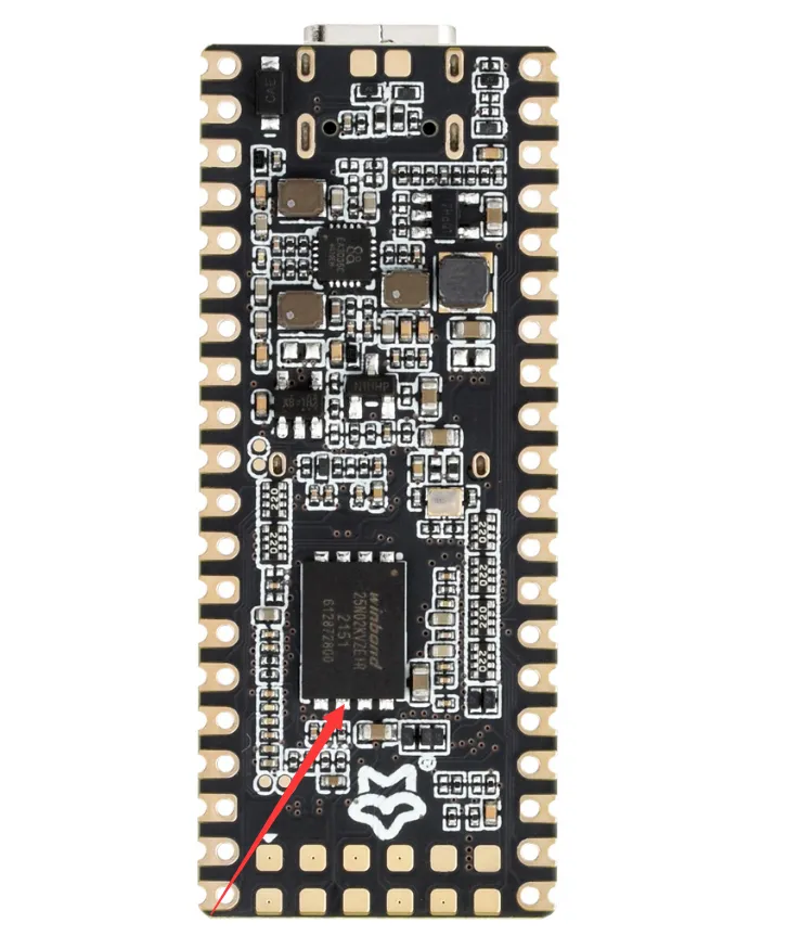

断开开发板电源,按照下图所示短接对应的 MaskRom 引脚(或测试点)与 GND,然后连接 USB 数据线。当 RKDevTool 识别到设备后,断开短接。
- Lyra B
- Lyra Ultra / Ultra W
- Lyra Zero W
- Lyra Pi A / A W

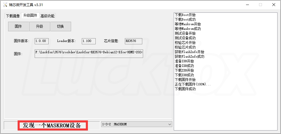

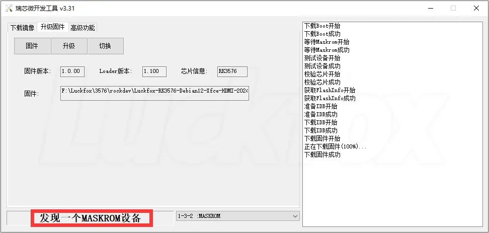

给开发板重新上电。如果烧录工具显示 Found One MASKROM Device,则表示设备已成功进入 MaskRom 模式。
开始烧录镜像。烧录完成后,移除短接线或跳线帽,并重新启动开发板。
