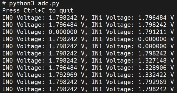

  2. 运行程序
    # python3 adc.py
  3. 实验现象
    获取ADC双通道电压值:

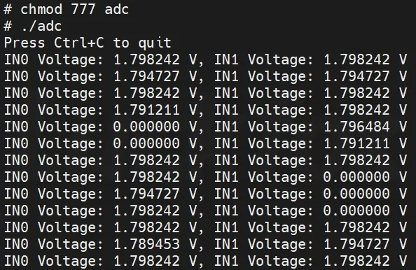

  2. 运行程序。修改 adc 文件的操作权限后运行程序
    # chmod 777 adc
    # ./adc
  3. 实验现象。获取ADC双通道电压值:
