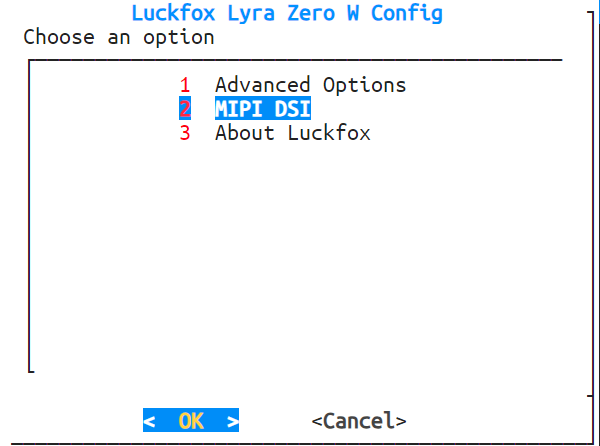

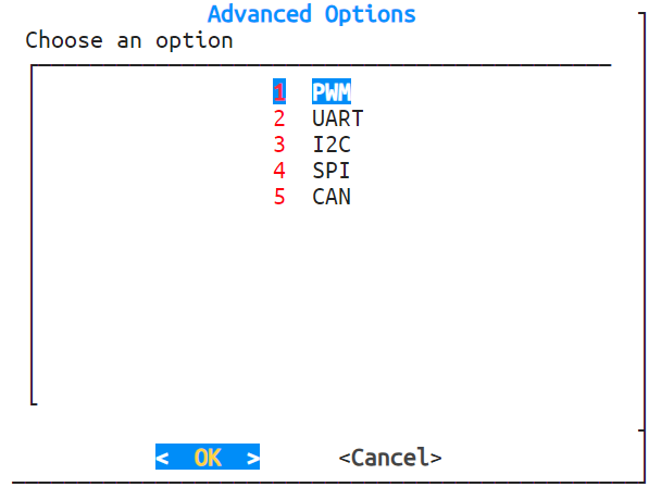

  1. 在开发板终端运行以下命令以打开图形化配置界面:
    luckfox-config
    • 效果如下:
  2. 键盘上的键进行菜单项目的选择,enter键进入,键或者Tab进行 OK和 cancel 按钮的选择,Esc键取消返回,空格键为选择定选项,任何更改都将在重新启动后生效。注意:ADB登录无法使用 方向键Tab,只能使用数字选择选项,enter确认。

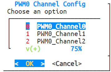

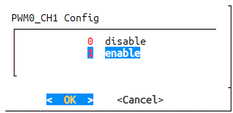

3.1 PWM 配置

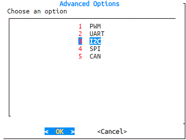

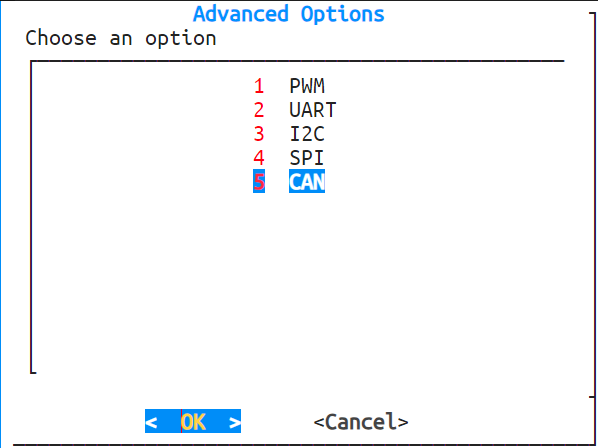

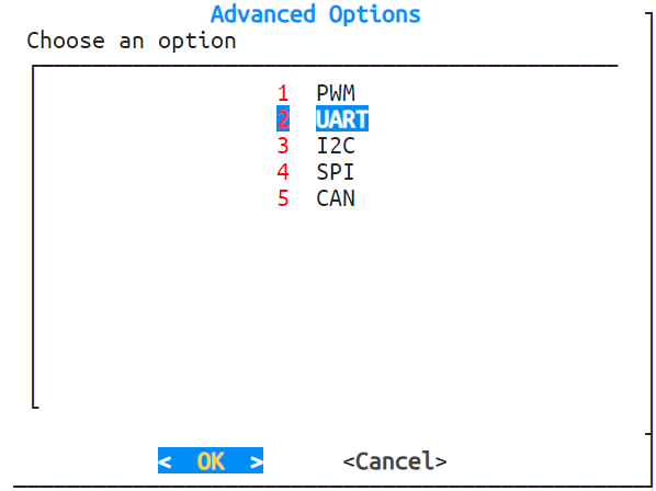

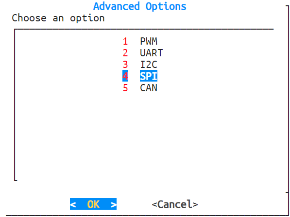

  1. 进入 Advanced Options -> PWM 界面,luckfox-config 会显示支持的所有的 PWM 配置。
  2. 使用方向键选择需要配置的 PWM 通道。
  3. 在配置界面中可进行以下操作:
    • 选择 enable 启用该 PWM 通道;
    • 选择 disable 禁用该通道;
    • 若不做更改,选择 Cancel 返回上一级菜单。

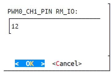

  4. 可进一步指定如 RMIO12 等具体引脚作为 PWM 输出口,系统将根据选择完成引脚绑定。

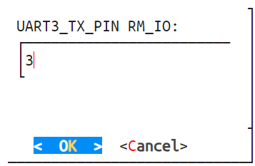

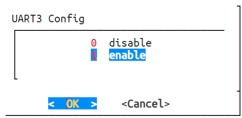

3.2 UART 配置

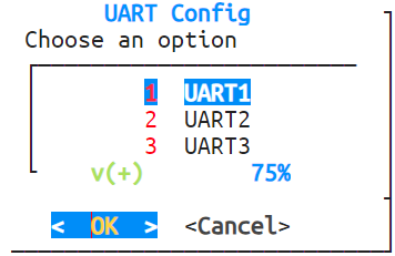

  1. 进入 Advanced Options -> UART 界面,luckfox-config 会显示支持的所有的 UART 配置。
  2. 在配置界面中可进行以下操作:
    • 选择 enable 启用该 UART3;
    • 选择 disable 禁用该通道;
  3. 可进一步指定如 RMIO3、RMIO4 等具体引脚作为 UART3 的 TX、RX引脚,系统将根据选择完成引脚绑定。

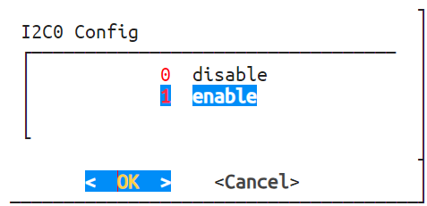

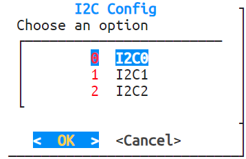

3.3 I2C 配置
  1. 进入 Advanced Options -> I2C 界面,luckfox-config 会显示支持的所有的 I2C 配置。
  2. 在配置界面中可进行以下操作:
    • 选择 enable 启用该 I2C0;
    • 选择 disable 禁用该通道;
  3. 可进一步指定如 RMIO7、RMIO8 等具体引脚作为 I2C0 的 SDA、SCL 引脚,系统将根据选择完成引脚绑定。

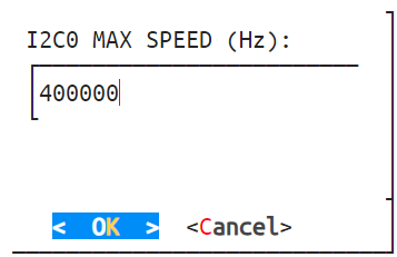

  4. 设置 I2C 的速率。

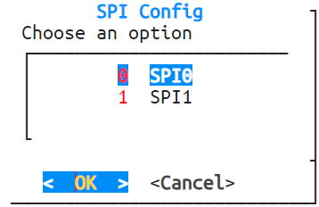

3.4 SPI 配置

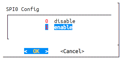

  1. 进入 Advanced Options -> SPI 界面,luckfox-config 会显示支持的所有的 SPI 配置。
  2. 在配置界面中可进行以下操作:
    • 选择 enable 启用该 SPI0;
    • 选择 disable 禁用该通道;

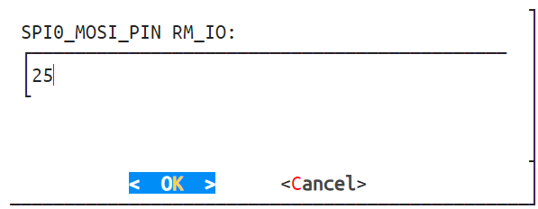

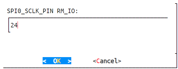

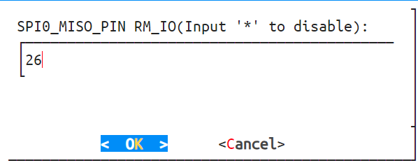

  3. 可进一步指定如 RMIO24、RMIO25、RMIO26、RMIO27 等具体引脚作为 SPI0 的 CLK、MOSI、MISO、CS 引脚,系统将根据选择完成引脚绑定。

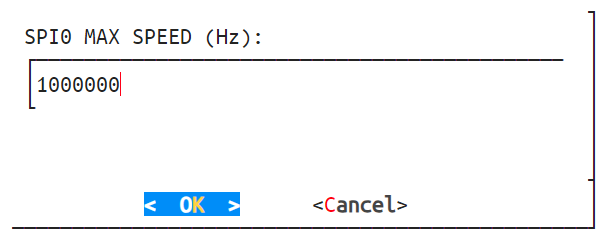

  4. 设置 SPI 的速率。

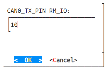

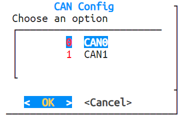

3.5 CAN 配置

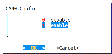

  1. 进入 Advanced Options -> CAN 界面,luckfox-config 会显示支持的所有的 SPI 配置。
  2. 在配置界面中可进行以下操作:
    • 选择 enable 启用该 CAN0;
    • 选择 disable 禁用该通道;
  3. 可进一步指定如 RMIO10、RMIO11 等具体引脚作为 CAN0 的 TX、RX引脚,系统将根据选择完成引脚绑定。
  4. 设置 SPI 的速率。

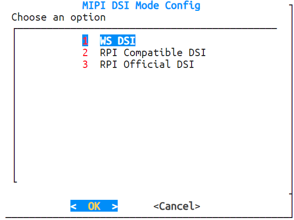

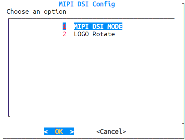

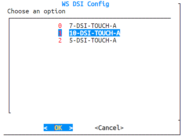

3.6 DSI 配置

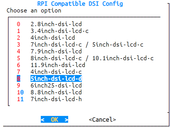

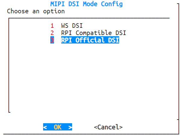

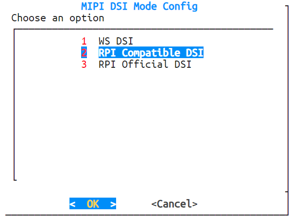

  1. 进入 MIPI DSI -> MIPI DSI MODE 界面,luckfox-config 会显示支持的所有的屏幕配置。
    • 5/7/10.1-DSI-TOUCH-A 屏幕:

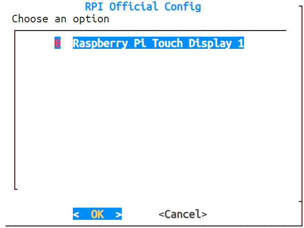

    • 树莓派官方屏幕(800*480分辨率):
    • 微雪电子的兼容屏幕:
