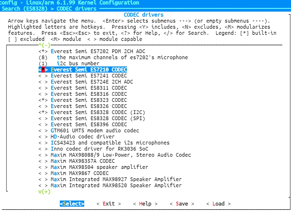

3.1 内核配置​
  1. 进入SDK目录,执行如下指令,打开配置界面:
    ./build.sh kernel-config
  2. 内核搜索 SND_SOC_ES7210 并勾选。

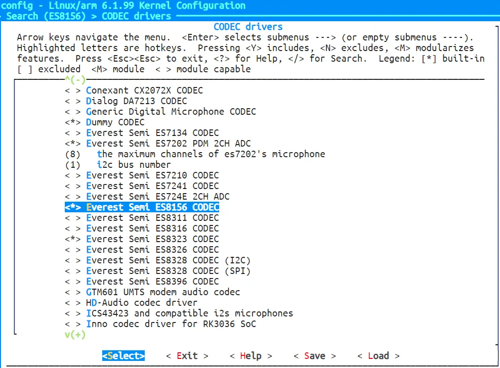

4. ES8156​
4.1 内核配置​
  1. 下载内核补丁es8156,将ES8156驱动打包进SDK内核中。
    git am 0001-add-es8156-driver.patch
  2. 进入SDK目录,执行如下指令,打开配置界面:
  3. 内核搜索 SND_SOC_ES8156 并勾选。

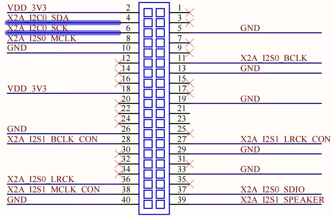

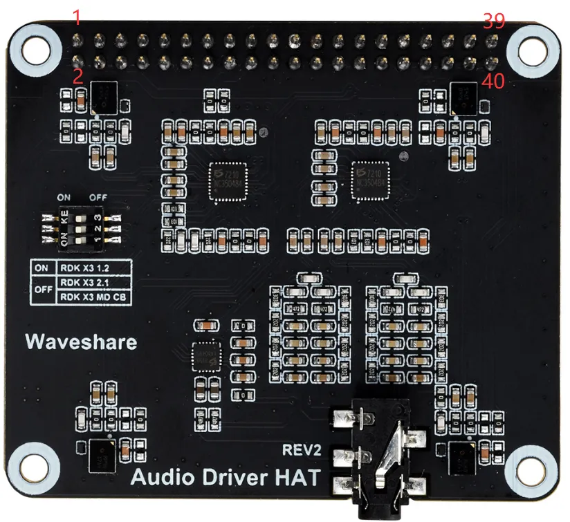

6. 硬件连接​
  1. 测试的硬件使用的是微雪电子Audio Driver HAT,具体信息请参考其 Wiki 说明。引脚顺序如下:
ES8156
LyraAudio Driver HAT
3V3_OUTVDD_3V3
GNDGND
RM_IO12(SCL)X2A_I2C0_SCK
RM_IO13(SDA)X2A_I2C0_SDA
RM_IO8(SA1 MCLK)X2A_I2S1_MCLK_CON
RMI_O7(SA1 SCLK)X2A_I2S1_BCLK_CON
RM_IO6(SA1 LRCK)X2A_I2S1_LRCK_CON
RM_IO5(SA1 SDI)/
RM_IO4(SA1 SDO)X2A_I2S1_SPEAKER
ES7210
3V3_OUTVDD_3V3
GNDGND
RM_IO5(SA1 SDI)X2A_I2S0_SDIO
RM_IO4(SA1 SDO)/
ES8156&ES7210
3V3_OUTVDD_3V3
GNDGND
