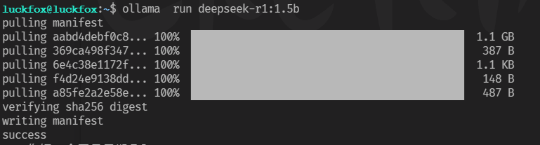

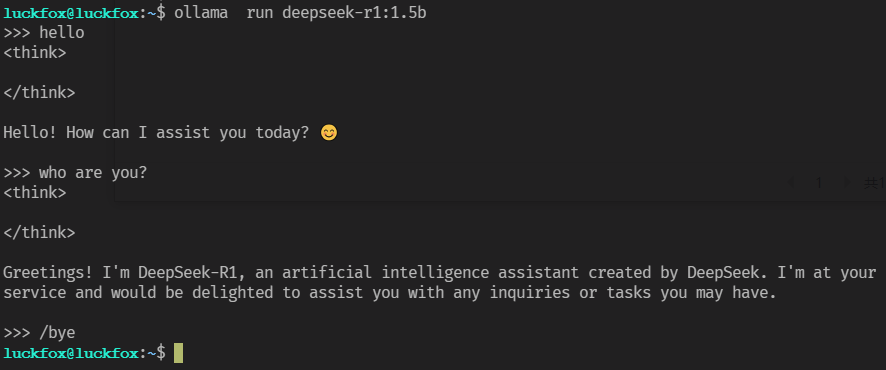

  3. 启动 ollama 运行 Deepseek R1 1.5B 模型大模型。
    ollama run deepseek-r1:1.5b
  4. 初次启动模型,需要从ollama网站下载模型文件。

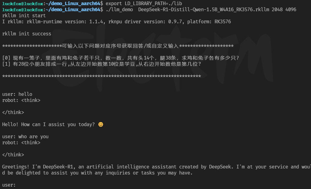

  8. 开发板端运行可执行文件。
    cd /userdata/demo_Linux_aarch64/
    # 设置依赖库环境
    export LD_LIBRARY_PATH=./lib
    # 板端推理性能查看:
    export RKLLM_LOG_LEVEL=1
    # 运行可执行文件
    # 用法: ./llm_demo <model_path> <max_new_tokens> <max_context_len>
    ./llm_demo DeepSeek-R1-Distill-Qwen-1.5B_W4A16_RK3576.rkllm 2048 4096
  9. 运行之后如下图所示,接下来向该模型提出问题即可:
