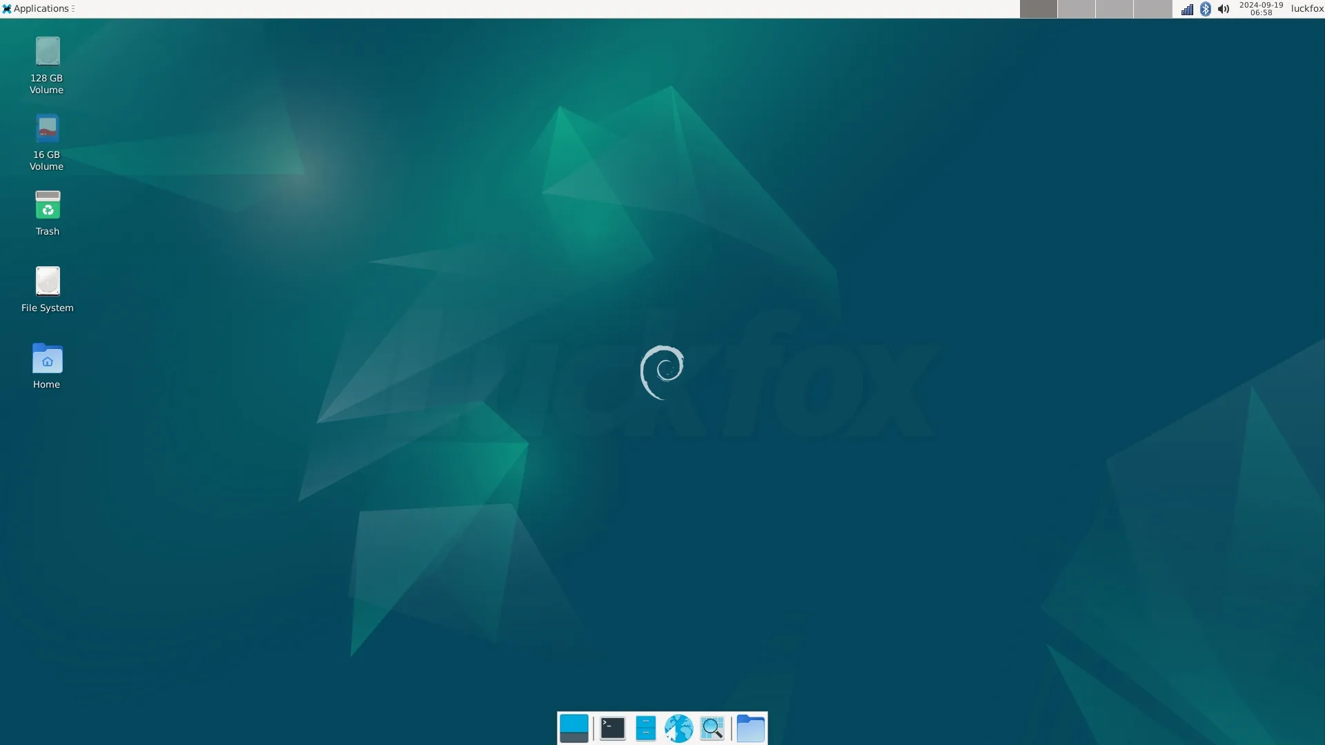

2. 本地登录​
  1. 硬件连接:将 USB 键盘和 USB 鼠标插入Omni3576 底板的USB端口。
  2. 开启 Omni3576:连接显示器和电源适配器到 Omni3576 底板。(在首次开机时,请耐心等待片刻,直到桌面加载完成。在此期间,请不要拔掉电源)
  3. 打开终端:点击桌面正下方的终端图标。

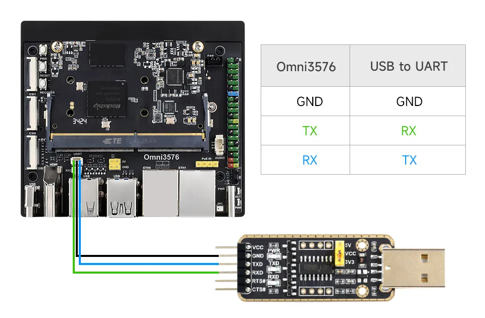

4. 串口登录​
  1. 将串口模块一端连接电脑,另一端连接 Omni3576 底板的引脚 TX、GND 和 RX 上,接线如下图:
  2. 打开电脑设置,搜索设备管理器,查看设备管理器对应的 COM 口并记录下来。
  3. 下载MobaXterm远程登录软件,解压即可使用。
  4. 打开MobaXterm远程登录软件,选择Session->Serial,设置串口的波特率波特率为1500000(1.5Mbps)。
  5. 点击OK,按下回车,输入登录名和登录密码就可以登陆了。
