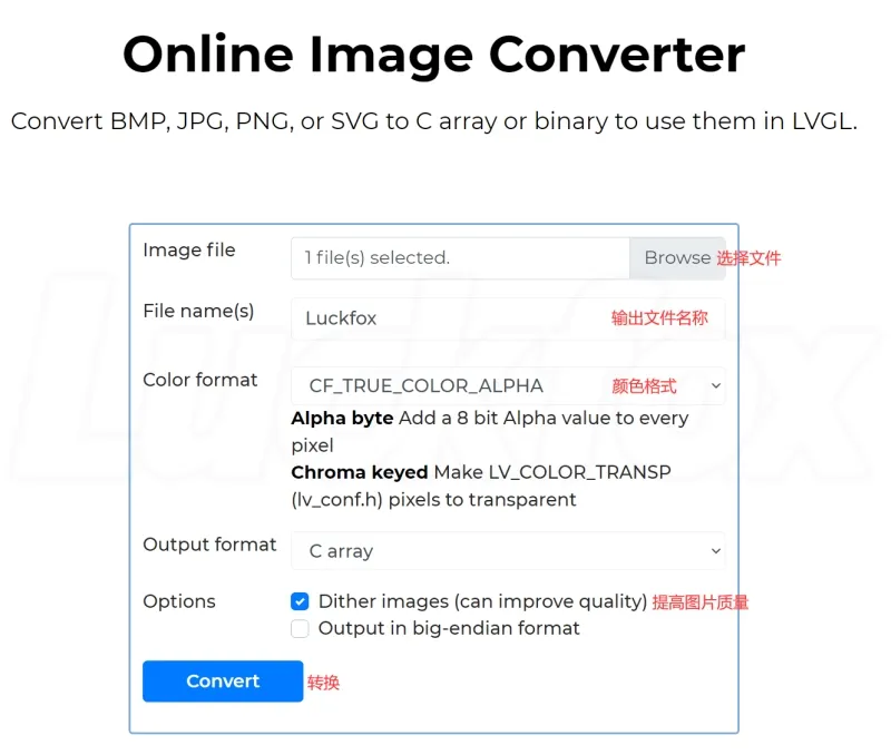

  1. 在线转换
    Online Image Converter
  2. 转换图片
    注意,PNG图片颜色格式选择CF_TRUE_COLOR_ALPHA,JPG图片颜色格式选择CF_TRUE_COLOR,转换完成后将c文件拷贝至工程目录

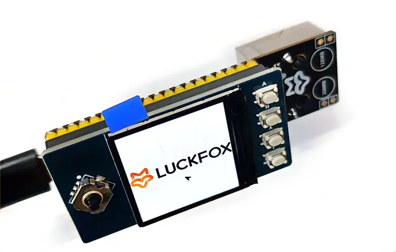

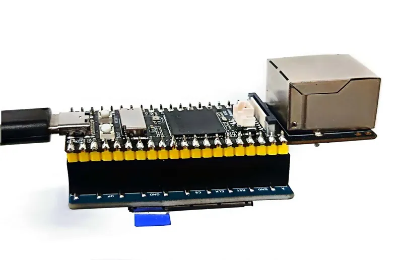

3.4 实现效果​
  1. 硬件连接
  2. 显示效果
