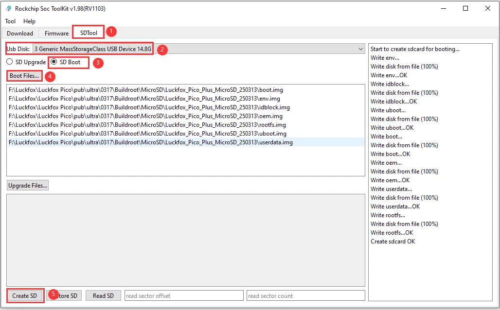

4.2 镜像烧录(MicroSD)
SocToolKit 软件的 MicoSD 卡烧录功能仅支持镜像一键烧录。
  1. 下载 TF 卡擦除工具SD Card Formatter,解压一键安装即可。
  2. 选择TF卡盘符,点击Format(注意移除其它的TF卡,以免造成数据丢失)。
  3. 下载并解压 SocToolKit 烧录工具。
  4. 打开软件(右键管理员身份运行),选择 RV1106。
  5. 烧录步骤。 ① 打开 SocToolKit 烧录工具,切换 SDTool 模式。 ② 将 SD 卡插入读卡器并连接至电脑,此时会在 USB 磁盘下会显示 SD 卡大小。 ③ 选择 SD卡启动。 ④ 导入启动文件。(注意:启动文件不包括update.img) ⑤点击创建 SD 卡。
警告
  1. 未能正确识别 MicroSD 卡,请重新以管理员身份运行软件。
  2. 启动文件是不包含update.img。
